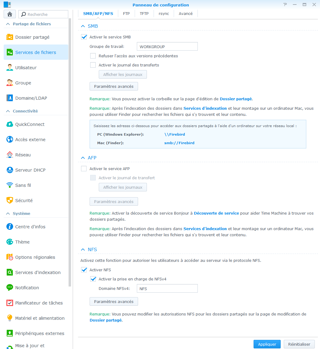

regardes si tu as déjà bien configuré le services de fichier.
puis tu te fait un fichier connexion.bat
ex:
net use j: \\192.168.1.xxx\video MotDePasse /PERSISTENT:yes
ou dans cas
net use j: \\Firebird\video MotDePasse /PERSISTENT:yes
video est un fichier partagé voir l'onglet au-dessus de services de fichier.
Merci grace à ton aide j'ai réussi.
J'ai mis ta commande et on m'a indiquer le SMB1 est activé mais non sécurisé, vous devriez mettre du SMB2.
J'ai modifier dans mes partages.
Pour connecter lecteur réseau j'ai fait : \\192.168.1.4\video et boom ça y est, cela fonctionne !!!!
Merci à vous, à toi.
