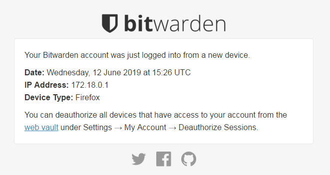

pikeupe Posté(e) le 12 juin 2019 Posté(e) le 12 juin 2019 (modifié) pour le mail je te parle de la première version de bitwarden pas celle que tu viens de proposé vu que je ne voit pas comment lui donné les axe au server mail voici une image de mail que je reçois edit: lol vient de voir Modifié le 12 juin 2019 par pikeupe 0 Citer
unPixel Posté(e) le 12 juin 2019 Posté(e) le 12 juin 2019 Tu pourrais faire une capture d'écran stp de la partie configuration pour cette partie mail. J'ai jamais vu ça pour Bitwarden. Je t'ai mit au dessus la configuration du serveur SMTP pour l'envoi de mail. 0 Citer
pikeupe Posté(e) le 12 juin 2019 Posté(e) le 12 juin 2019 (modifié) est bien j'ai suivit le tuto rien fait de plus Nous allons éditer le fichier "global.override.env" qui se trouve dans "/volumex/docker/bitwarden/bwdata/env" afin de configurer le serveur SMTP pour que Bitwarden puisse envoyer les notifications. On va en profiter pour inscrire notre adresse mail pour la partie admin 😉 ci joint mon fichier pour la partie mail globalSettings__mail__replyToEmail=no-reply@toto.toto.com globalSettings__mail__smtp__host=smtp.gmail.com globalSettings__mail__smtp__port=587 globalSettings__mail__smtp__ssl=false globalSettings__mail__smtp__username=toto globalSettings__mail__smtp__password=123456 globalSettings__disableUserRegistration=true adminSettings__admins=toto@gmail.com Modifié le 12 juin 2019 par pikeupe 0 Citer
unPixel Posté(e) le 12 juin 2019 Posté(e) le 12 juin 2019 Et bien je n'avais pas ces alertes mails pour ma part. Je recevais bien les mails pour d'autres raisons comme la double authentification ou la demande de connexion à l'espace admin mais je ne recevais pas ce que tu as montré. Bref, là tu peux configurer ton serveur mail maintenant 😉 Il n'y a que la partie admin qui ne fonctionne pas avec l'adresse mail mais avec un token comme sur ma capture d'écran. 0 Citer
