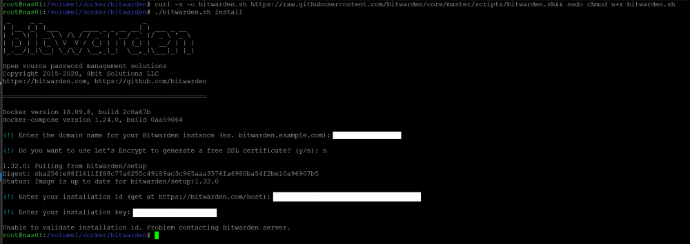

Après une petite upgrade de RAM de mon 415+ j'ai voulu me lancer dans ce tuto.
Une fois arrivé à la validation des id, je reçois l'erreur suivante:
"Unable to validate installation id. Problem contacting Bitwarden server."
Les ports sont ouverts en sortie, par contre la configuration "bridge" de docker ne me semble pas correcte.
Elle utilise un subnet en 172.17.0.0/16 qui n'existe pas, de plus le NAS est en 172.18.0.0/16.
Il existe par contre un réseau en 172.17.1.0/24 qui n'est pas utilisé.
En cherchant un peu sur Google, j'ai lu qu'il fallait installer Open vSwitch mais je ne vois pas le rapport.
De plus, j'ai un message d'avertissement concernant mon aggrégation de lien et je ne sais pas ce qu'il faut choisir...
Quelqu'un aurait il une idée?
Merci !

Hello Balooforever,
Le Syno accepte pas mal de chose depuis 172.16.1.0/24 mais je ne sais pas de quel protocole on parle? 🙂
Il faudrait savoir ce que le script essaie de contacter, j'imagine une ressource sur le 80 ou 443 chez eux?

Voici un screenshot des différentes commandes, je ne vois pas d'erreur dans la marche à suivre.
- Testé depuis le début -> Fail
- Testé avec les commandes renseignées sur le site de Bitwarden
- Testé avec un nouvel id -> Fail
- Testé avec un nouvel id + firewall du Syno off -> fail
- Testé avec le reverse proxy comme le tuto xpenology propose (j'aurais fait pareil aussi):
Source: Protocol: "HTTPS", Hostname: "bitwarden.mydomain.com", Port: "443", HSTS and HTTP/2 "Unchecked"
Destination: Protocol: "HTTP", Hostname: "localhost", Port: "8123"
Associate Reverse Proxy with Certificate
Go to "Control Panel" -> "Security" -> "Certificate" -> "Configure"
Services: "bitwarden.domain.com"  Certificate: "bitwarden.mydomain.com" -> "OK"
-> Il utilise le certificat du Syno dans lequel le SAN est bien renseigné.
Certains parlent d'un problème dans la version Docker 18.09.0-0505 sur Syno, qui ferait que Docker Compose n'interprète pas correctement les arguments du scripts.
Pour info, je suis en 18.09.0-0506, d'après le package center c'est résolu: "Fix an issue regarding the environement variable of Docker Compose".
J'ai potassé les infos depuis ces liens:
https://community.bitwarden.com/t/solved-installation-id-validation-fails-from-behind-proxy/2480/3
https://xpenology.com/forum/topic/12455-bitwarden-self-hosted-password-manager-on-docker/
https://github.com/bitwarden/server/issues/172
https://community.synology.com/enu/forum/1/post/12814

Il y a 8 heures, Spi a dit :
Je te confirme que cela est corrigé sous 18.09.0-0506.
As tu bien demandé ton id ici ? https://bitwarden.com/host/
Sinon je pense qu'il ne te reste que a contacter bitwarden ... https://bitwarden.com/contact/

@Spi : Je ne vois pas pourquoi tu obtiens cette erreur, à part éventuellement un problème chez Bitwarden.
Il y a par contre moyen de contourner ça, tu peux installer Bitwarden sur une autre machine Linux sur ton réseau, si tu as ça.
Ensuite, il te suffit de copier/coller le dossier bwdata et le script sur ton NAS.
Puis, tu lances le script avec l'argument restart
En réalité le script d'installation sert juste à compléter les fichiers de configuration :
  • bwdata/config.yml
  • bwdata/env/global.override.env
Du coup peu importe la machine qui exécute le script. Si tu as toujours la même erreur alors effectivement il serait préférable de contacter Bitwarden directement.
  • bwdata/config.yml
Je vais créer une machine virtuelle en Debian pour tester l'installation et si ça coince encore, je les contacterais directement.
