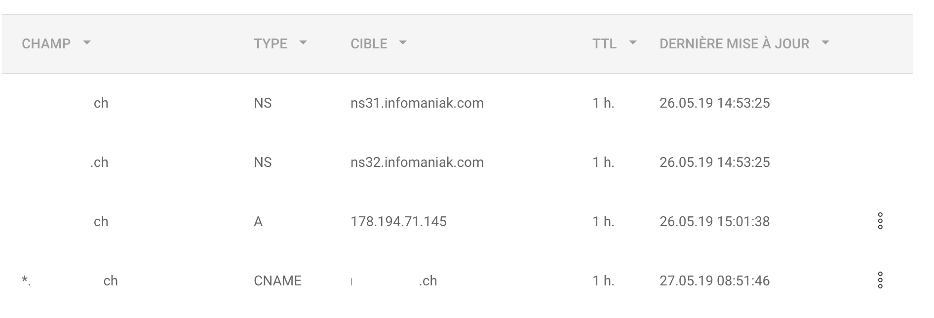

Si IP fixe, Il faut un enregistrement A qui pointe vers votre IP publique. Si IP dynamique, il faut activer le DDNS soit chez votre Registar (le plus simple s'il propose ce service), soit chez un provider de service dynhost. Il faut aussi activer et synchroniser le DDNS sur le NAS. Cet enregistrement A ou DDNS se fait sur le ndd (pas sur *.ndd), ou du moins sur le domaine que vous avez choisi pour votre projet (ça peut très bien être toto.ndd).
Une fois validé, vous pouvez créer votre enregistrement CNAME wildcard : *.ndd (ou *.toto.ndd)
Si ça ne fonctionne pas, il est possible que le wildcard ne soit pas autorisé. Quel est votre registar ?

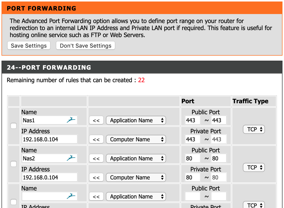

J'y suis finalement parvenu, la où je bloque, c'est dans la configuration des ports du routeur. J'ai un D-Link dir809, dont la config ne ressemble pas à ce que j'ai pu trouver sur le net. Pensez-vous que la configuration telle que sur la capture d'écran ci-dessous est correcte ?
Je ne connais pas ce routeur, mais il semblerait que vous ne soyez pas sur la bonne page.
Selon ce site : https://portforward.com/d-link/dir-809/ celle que vous utilisez concerne les plages de port et non pas les ports individuels. Il faut aussi valider vos entrées (check box à gauche).

192.168.0.104 est je suppose l'adresse fixe de ton NAS. Je ne connais pas le routeur TP link mais ne faut-il pas que les cases à gauche soit cochées avant de sauvegarder la config   pour que la règle soit effective ?
Développer
Ca me parait bon moi mais j'ai pas son routeur donc je peux pas confirmer.
Développer
En effet, pas fait gaffe à ça mais il faut qu'elles soient activées sinon les ports ne pourront pas s'ouvrir.

Moi non plus, cependant, le lien que je donne ainsi que la citation sont assez clairs : ce routeur fait la différence entre plages de ports et simple port. Et il faut bien entendu valider les entrées pour qu'elles soient prises en compte.

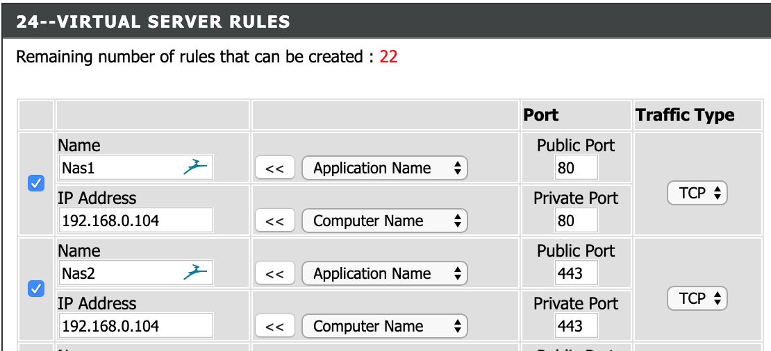

Merci à tous pour vos réponses. J'ai paramétré mon serveur D-Link selon vos recommandations, et ça donne ça
769532517_Capturedecran2019-05-27a22_31_51.thumb.png.db0a285aa5472e7c1ca37a06dfdb9368.png
Du côté du registar, ça donne ça :
341543549_Capturedecran2019-05-27a22_33_52.thumb.png.96dbd4ef80bf76ee9b31567753bc2c35.png

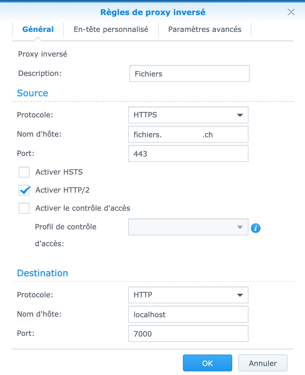

Et les règles de reverse-proxy donne ça (j'ai mis que les paramètres pour file station pour le moment)
1142841672_Capturedecran2019-05-27a22_37_30.thumb.png.752d6b7767f86ccda180bb12ba8d5678.png
Pour le moment, je ne parviens pas à me connecter à monnomdedomaine.ch ni à fichiers.monnomdedomaine.ch. Pensez-vous que ça pourrait avoir un lien avec le fait que j'ai une adresse IP fixe, alors que dans la config de mon routeur, il y a plutôt "IP dynamic" dans "internet connection type" ? Merci encore pour votre aide !
