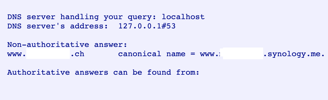

La propagation tu peux la tester avec cette adresse :
https://www.whatsmydns.net/
Le nslookup je le fais avec l'adresse locale du NAS en 192.168.x.x
Je viens de faire avec localhost et pour moi ça ne fonctionne pas non plus !
Développer
En tout cas, ça marche pour le renvoi avec le CNAME (je m'étais peut-être trompé auparavant. Reste à comprendre comment je peux désormais accéder à mon contenu. Je pense que je dois refaire une entrée reverse-proxy avec le DDNS. Je vais m'y atteler !

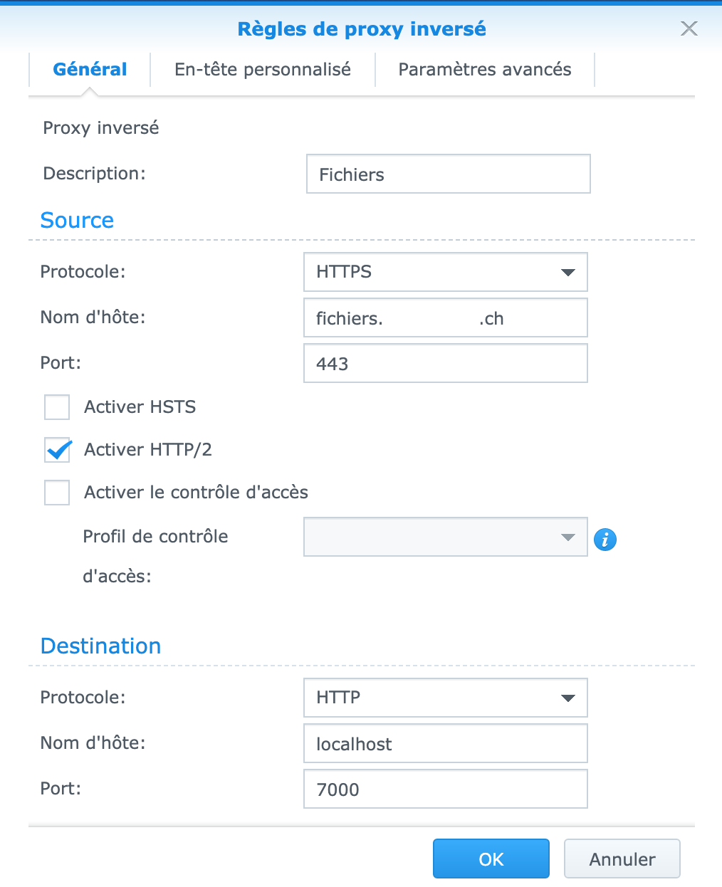

Edit : toujours pas possible d'accéder à la page fichiers.monnomdedomaine.ch avec le reverse-proxy comme configuré ici

Je ne connais pas la méthode de @dd5992 mais dans ce cas dans le reverse proxy ne faut-il pas mettre l'adresse synology vers le localhost ??
  Le 5/28/2019 à 5:09 PM, Jeff777 a dit :
Développer

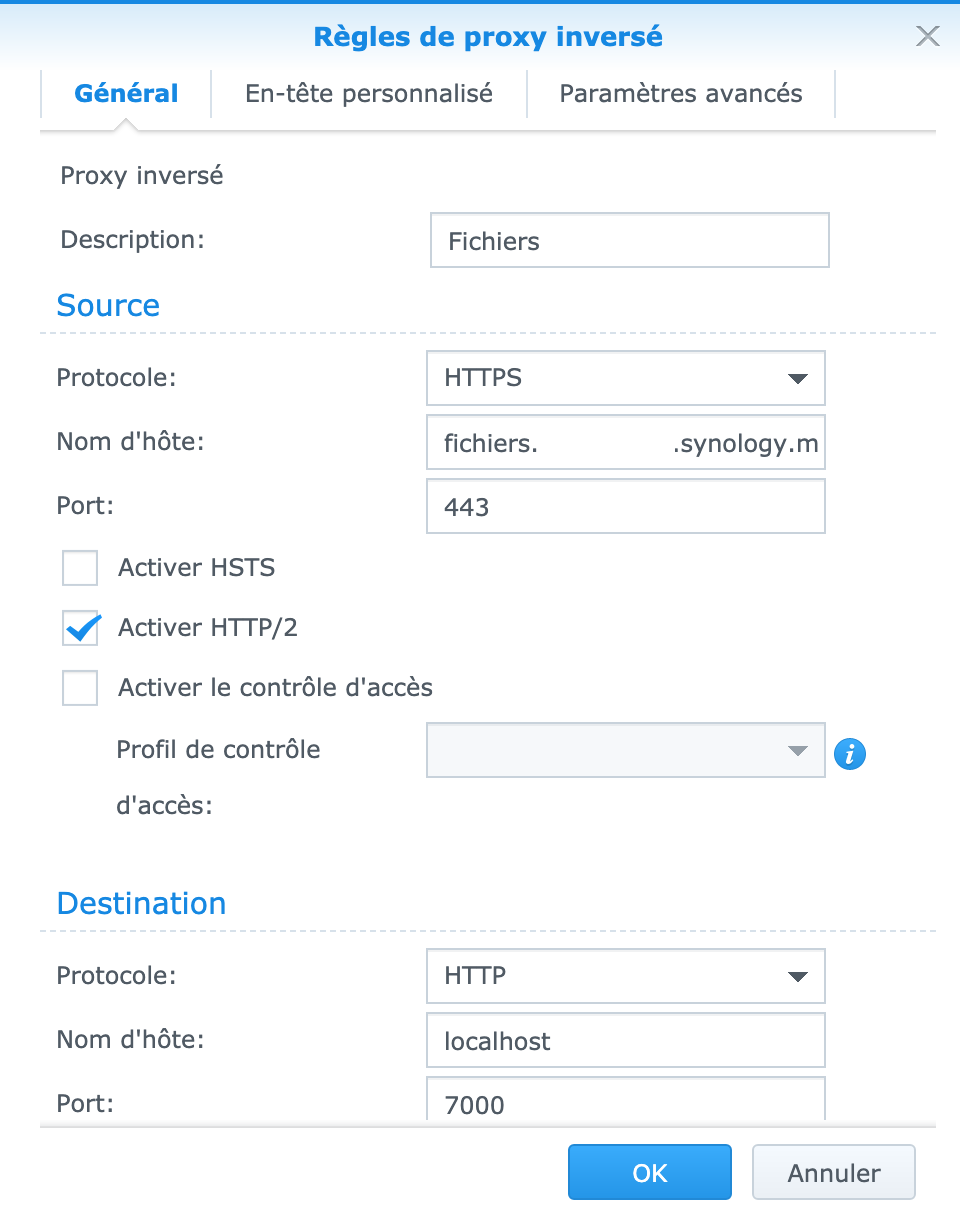

J'avoue que je commence un peu à m'emmêler les pinceaux. Est-ce que tu entends que la config du reverse-proxy (pour les fichiers), devrait être comme ça
688690732_Capturedecran2019-05-28a20_15_17.thumb.png.dee0cb4e73d629f4282ac7b09f78a931.png
Développer
Oui. Enfin je ne sais pas si cela 'devrait' mais ça me semble plus logique.

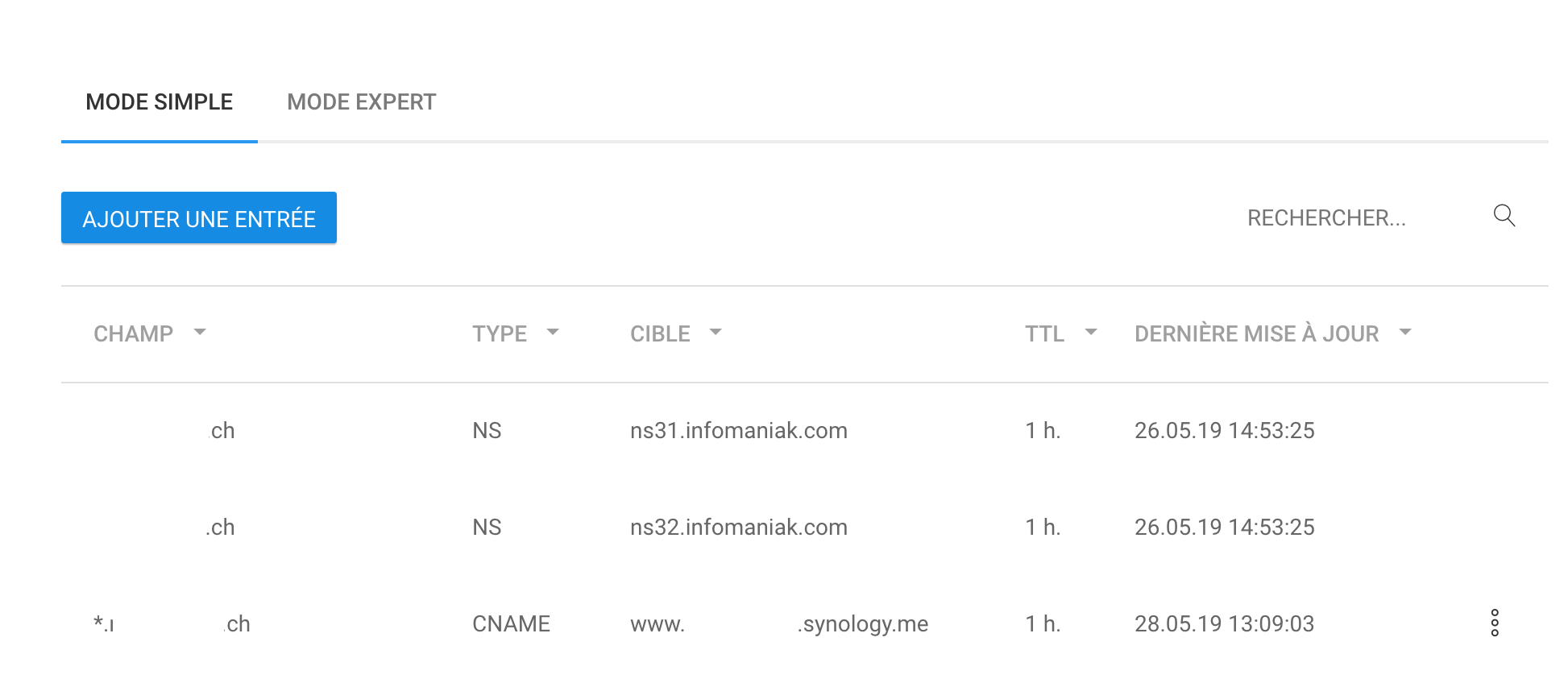

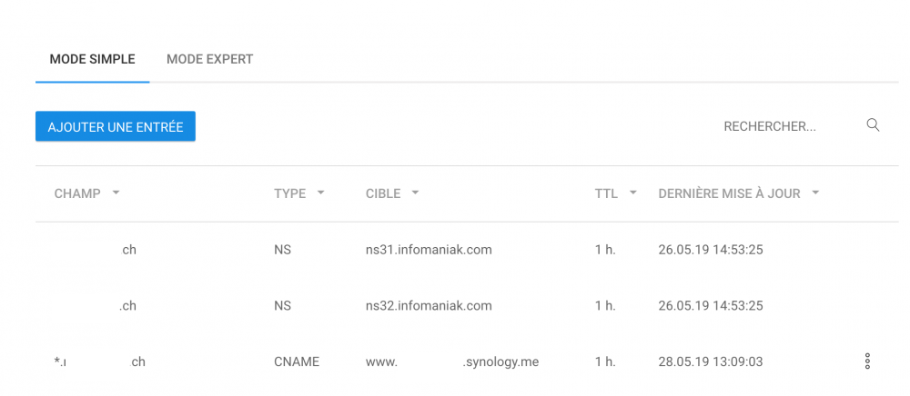

J'ai donc activé le DDNS sur Synology. Ce qui me fait un nomdedomaine.synology.me.
Ensuite, chez mon hébergeur, j'ai créé une entrée CNAME avec sous "champ", mon nom de domaine précédé du fameux *. (censé rediriger n'importe quel sous-domaine créé avec le reverse-proxy) et sous cible le DDNS nomdedomaine.synology.me.
Ai-je oublier qqch ? Ai-je noté faux le champ ou la cible ? Je mets la capture de la config "Zone DNS" de mon hébergeur
 760735747_Capturedecran2019-05-28a20_46_12.thumb.png.4659bb18421231c80347d4247d652504.png
Modifié par Jules Perrelet
Tu te prends pas mal la tête là. Certes ça va te couter quelques euros mais transfert ton NDD chez un vrai prestataire de nom de domaine comme OVH par exemple et fait ton DDNS chez eux.

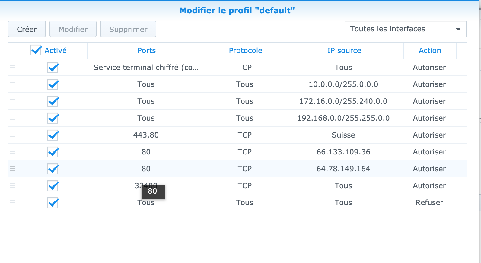

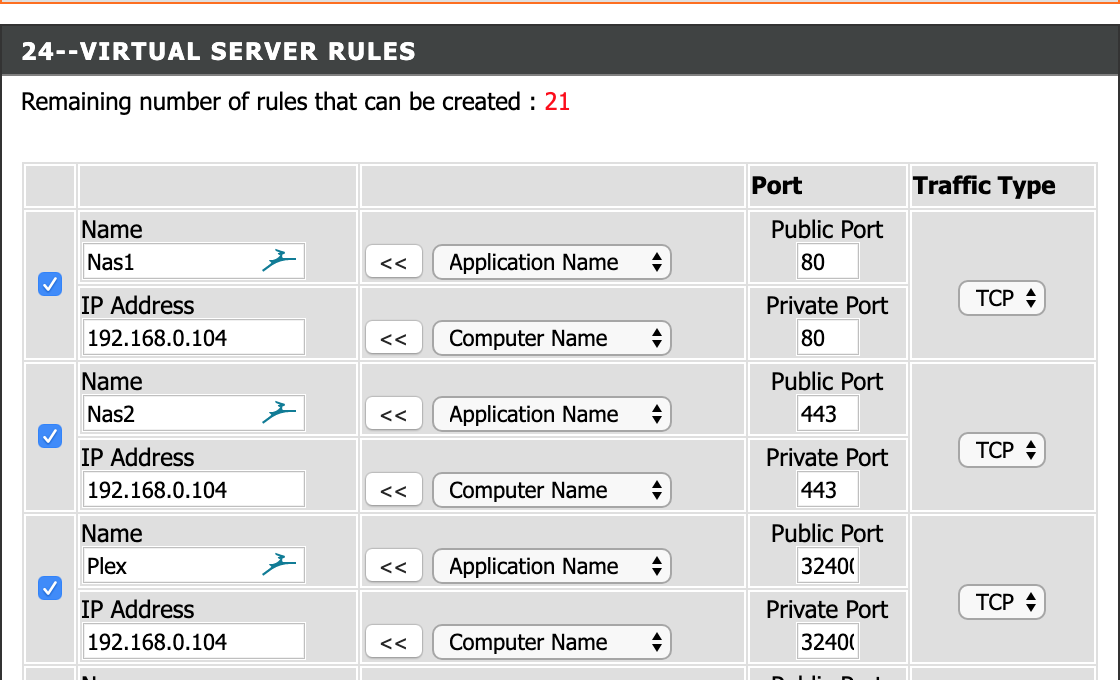

J'avais pas fait gaffe au premier abord mais je suis pas certain que tu es besoin du port SSH d'ouvert dans ton parefeu du NAS alors enlève cette règle si tu n'as pas besoin d'accéder à ce service de l'extérieur.
Pour le port 32400, je sais pas dans ce cas. Est-ce que le port est déblocable du côté de ton FAI ? Est-ce que ton FAI ne ferait pas du partage de ports comme Free peut le faire avec d'autres clients ?
C'est quoi laquelle la règle pour le SSH ?
Aucune idée, en tout cas je réalise que le port 80 et 443 ne sont pas visibles non plus via ton site. Je me demande si au final, c'est pas un problème de paramétrage de routeur !
Pour le port 443 et 80, c'est logique puisque dans ton pare feu du NAS, tu n'acceptes que la Suisse... 🙄
