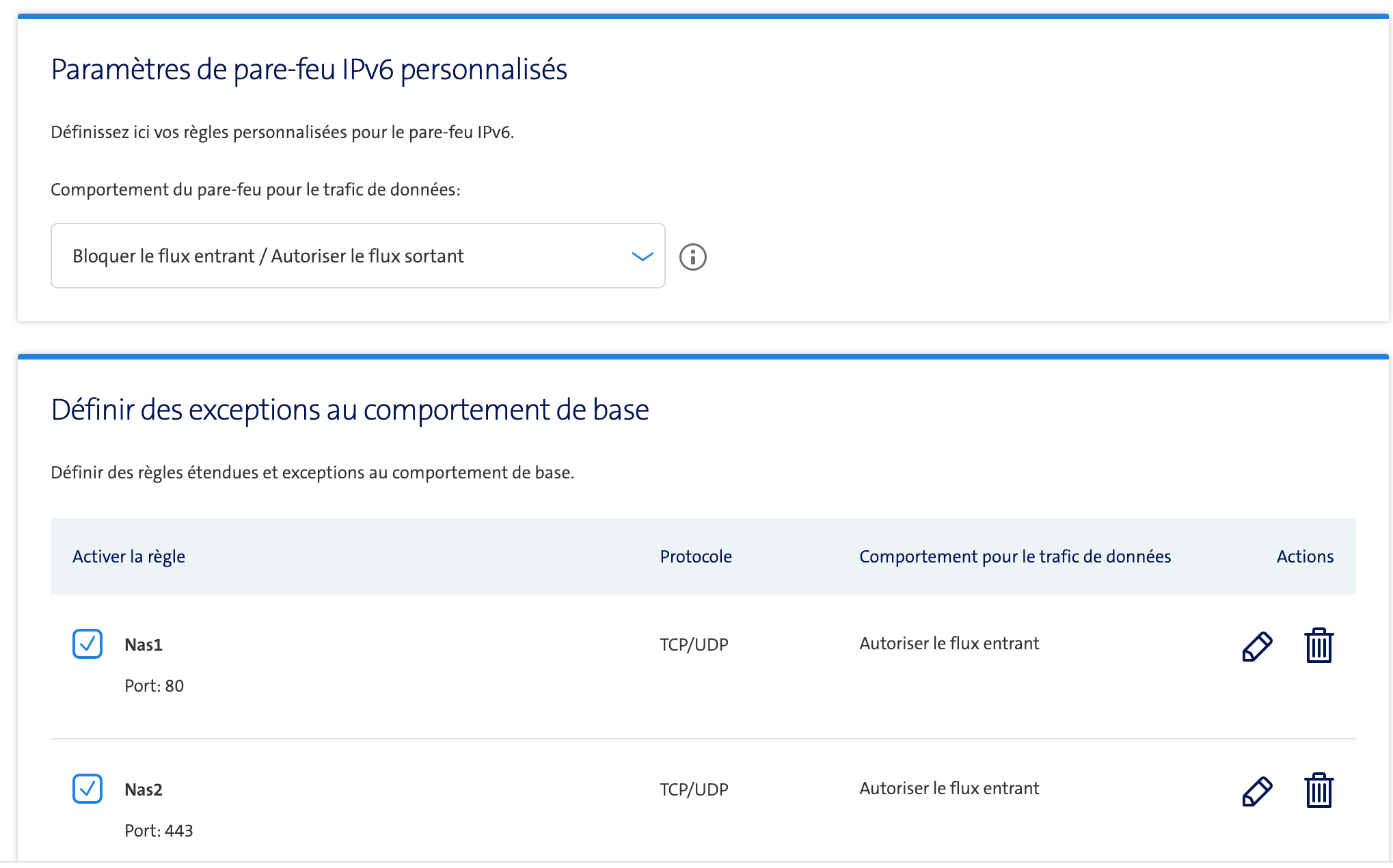

Plus je te lis, plus j'en apprends (j'ignorais tout du DMZ 😄 ) ! Je partage la connexion internet de mon voisin, qui vit en-dessus. D'entente avec lui, j'ai mis à jour les paramètres de son routeur comme suit (yc le 32400)

La différence ici entre IPV4 et IPV6 est qu'en IPV4, tu as une seule adresse et c'est la box qui dispatche l'accès aux équipements du réseau local avec les redirections de ports du NAT.
En IPV6, les machines du réseau local sont accessibles de l'extérieur (sauf si un firewall est actif dans la box) et les redirections de port de la box sont inopérantes, celles des routeurs intermédiaires éventuels également.
Pour les règles du pare-feu, il faut parfois faire des règles spécifiques pour IPV6. Par exemple pour dire qu'on accepte telles connexions à l'intérieur du réseau local, on définit le réseau local comme les machines accessibles par des adresses IPV4 locales non routables. Avec IPV6, il faut ajouter le préfixe IPV6 du réseau local (par ex 2a01:xxxx:yyyy:zzzz::/64).

Merci pour les précisions. Pour le moment, je suis un peu perdu car le routeur principal tourne apparemment en IPV6, et je lui ai ouvert les ports 80, 443 et 32400 (pour Plex). J'ai fait pareil sur mon répétiteur un étage plus bas, qui constitue en fait ma borne WiFi.
A partir de la, je ne sais plus trop quoi bidouiller pour enfin espérer avoir une chance d'accéder à mon contenu de partout 😄
Même si le routeur principal ouvre à IPV6, il doit sûrement encore permettre à ton réseau local d'être en IPV4. Ton réseau local doit être en "Double Stack" et faire co-exister les deux.
De plus, tu peux choisir de n'utiliser que IPV4 en mettant dans les parties cible des règles de ton reverse-proxy des adresses IPV4 (ou des noms qui ne se résolvent qu'en IPV4. Tu peux aussi désactiver l'IPV6 sur les routeurs et les machines de ton réseau qui le permettent (syno, PC, ...). Tu pourras alors ignorer la problématique IPV6 pour régler ton problème.
