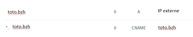

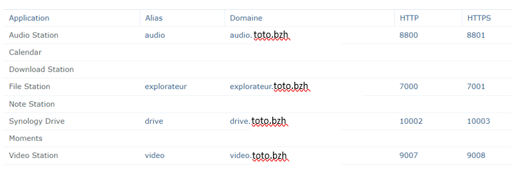

Arian Posté(e) le 7 septembre 2019 Posté(e) le 7 septembre 2019 Bonjour, Désolé en tout cas si la réponse est déjà présente mais je me perd entre les tutoriels et toutes les réponses associées pour solutionner mon problème malgré plusieurs tentatives... Je souhaiterais simplement accéder à DSM et aux applications depuis un domaine principal (ex: toto.bzh) et des sous-domaines (audio.toto.bzh, video.toto.bzh). J'ai pris un nom de domaine chez OVH tel que : J'ai redirigé les ports 80 et 443 sur ma bbox respectivement sur les ports 80 et 443 de mon Syno. J'ai ouvert les règles 80 et 443 dans les règles du firewall de mon Syno. J'ai initialisé les sous-domaines avec les alias et les ports dans le portail des applications : Mais lorsque je crée ma première règle de proxy inversé et que j'indique le sous-domaine, il m'indique que "le nom de domaine est déjà utilisé". Sauriez-vous me dire si tout ce que j'ai fait est OK et ce que je devrais faire ? Et la question d'après sera de savoir avec quelles adresses (domaine ou sous-domaine ?) je pourrai accéder aux applications (appli web ou appli android) ? (sans indiquer de port). Je souhaite aussi conserver un accès au bureau de DSM avec le nom de domaine principal. En vous remerciant à l'avance pour votre aide, Arian 0 Citer
unPixel Posté(e) le 7 septembre 2019 Posté(e) le 7 septembre 2019 Bonjour, Citation J'ai initialisé les sous-domaines avec les alias et les ports dans le portail des applications : Normal vu que tu as mit les domaines dans ta première capture. Il ne faut mettre que les ports locaux et c'est tout. Citation Et la question d'après sera de savoir avec quelles adresses (domaine ou sous-domaine ?) je pourrai accéder aux applications (appli web ou appli android) ? (sans indiquer de port). Je souhaite aussi conserver un accès au bureau de DSM avec le nom de domaine principal. J'ai du mal à comprendre tes questions. Si je résume, tu as créé des domaines via des règles de reverse proxy. Tu devras donc utiliser ces domaines pour joindre tes services. Pour les applications sur smartphone, il te faudra par contre certainement préciser le port :443 après le domaine. Pour le domaine pour DSM, tu dois simplement créé un domaine qui sera redirigé sur le port local 5000. 0 Citer

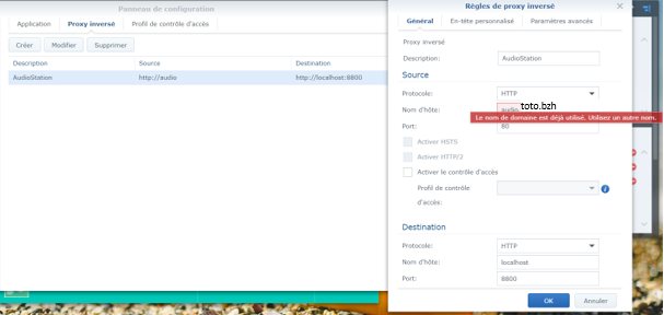

Arian Posté(e) le 7 septembre 2019 Posté(e) le 7 septembre 2019 (modifié) Merci @Zeus pour ton accueil et ta réponse rapide. Ok pour les ports sur appli. Par contre, je n'arrive pas à créer mon premier reverse proxy. Pour moi , il fallait que je crée ces reverse proxy : - HTTP / audio.toto.bzh / 80 vers HTTP / localhost / 8800 - HTTPS / audio.toto.bzh / 443 vers HTTPS / localhost / 8801 - HTTP / toto.bzh / 80 vers HTTP / localhost / 5000 - HTTPS / toto.bzh / 443 vers HTTPS / localhost / 5001 - .... Mais cela pose déjà problème pour la création du premier...(comme montré sur la capture d'écran). As-tu une idée du problème ? Merci Modifié le 7 septembre 2019 par Arian citation nom 0 Citer
unPixel Posté(e) le 7 septembre 2019 Posté(e) le 7 septembre 2019 (modifié) Pourquoi passer par le port 80 ? Laisse tout sur le port 443 déjà. Tu ne fais pas de règles sur le port 80. Sur l'image ci-dessous, vire tous les ports https et les alias ainsi que les domaines ! Passe par l'onglet Proxy Inversé pour faire tes règles et suis le tuto. Modifié le 7 septembre 2019 par Zeus 0 Citer

unPixel Posté(e) le 7 septembre 2019 Posté(e) le 7 septembre 2019 (modifié) On est bien d'accord 😉 Je parlais bien entendu des règle de reverse proxy sur le port 443 (l'autre onglet). Bref, suivre le tuto 🙄 Modifié le 7 septembre 2019 par Zeus 0 Citer
Arian Posté(e) le 7 septembre 2019 Posté(e) le 7 septembre 2019 Super merci beaucoup ça fonctionne 😁 Mais c'est dommage de devoir indiquer le port sur les applis alors qu'il y a une case HTTPS...Aussi je pensais que grâce à l'alias, je pouvais éviter de rentrer toute l'adresse du sous-domaine et seulement le domaine. Tant pis je vais m'y faire. Par contre, malgré mon certificat à jour valable pour mon domaine et mes sous-domaines, je rencontre une erreur de certificat sur navigateur "ERR_CERT_AUTHORITY_INVALID". J'ai bien essayé depuis un accès extérieur. A quoi cela peut-il être dû ? Merci en tout cas 0 Citer
