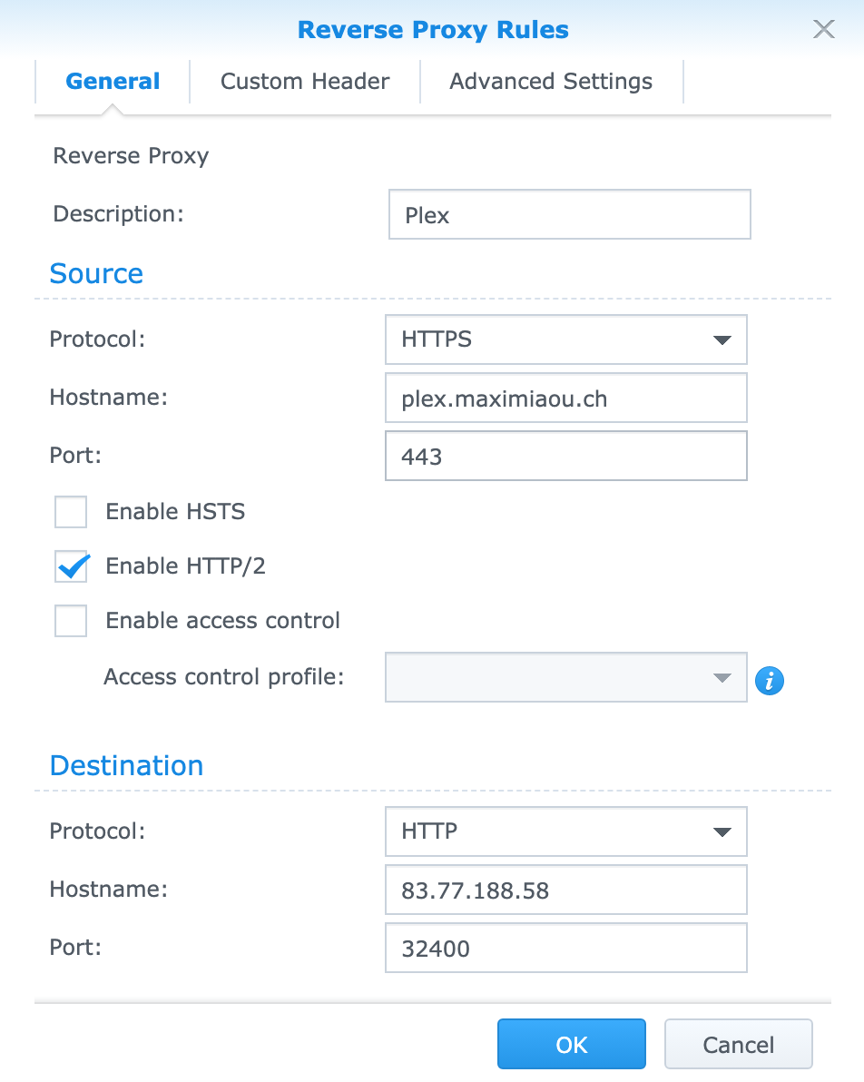

J'ai une IP dynamique, un ndd chez OVH avec le dynhost paramétré. J'ai voulu créer une règle de reverse-proxy pour pouvoir accéder à plex, mais quand je tape "plex.maximiaou.ch", je suis redirigé vers le port du DSM. Ai-je fait quelque chose de faux dans les paramétrages ci-dessous ? Merci d'avance !

Le port 32400 je peux comprendre c'est le port par défaut de plex mais l'IP il faut une adresse locale (192.168.X;X). Celle de ton NAS
Effectivement, je me suis emmêlé les pinceaux ! Ce qui me ramène à deux petits soucis :

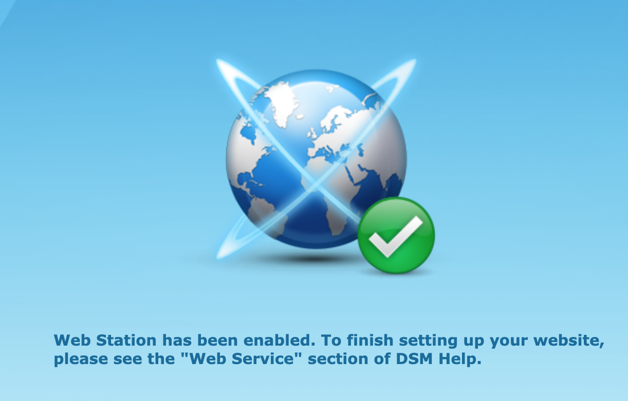

- que ce soit le site racine maximiaou.ch, ou le sous-domaine plex.maximiaou.ch (censé pointer vers Plex) qui ouvre une page avec cette image (j'imagine qu'il faut éditer le fichier index.html, mais je ne sais pas comment)
