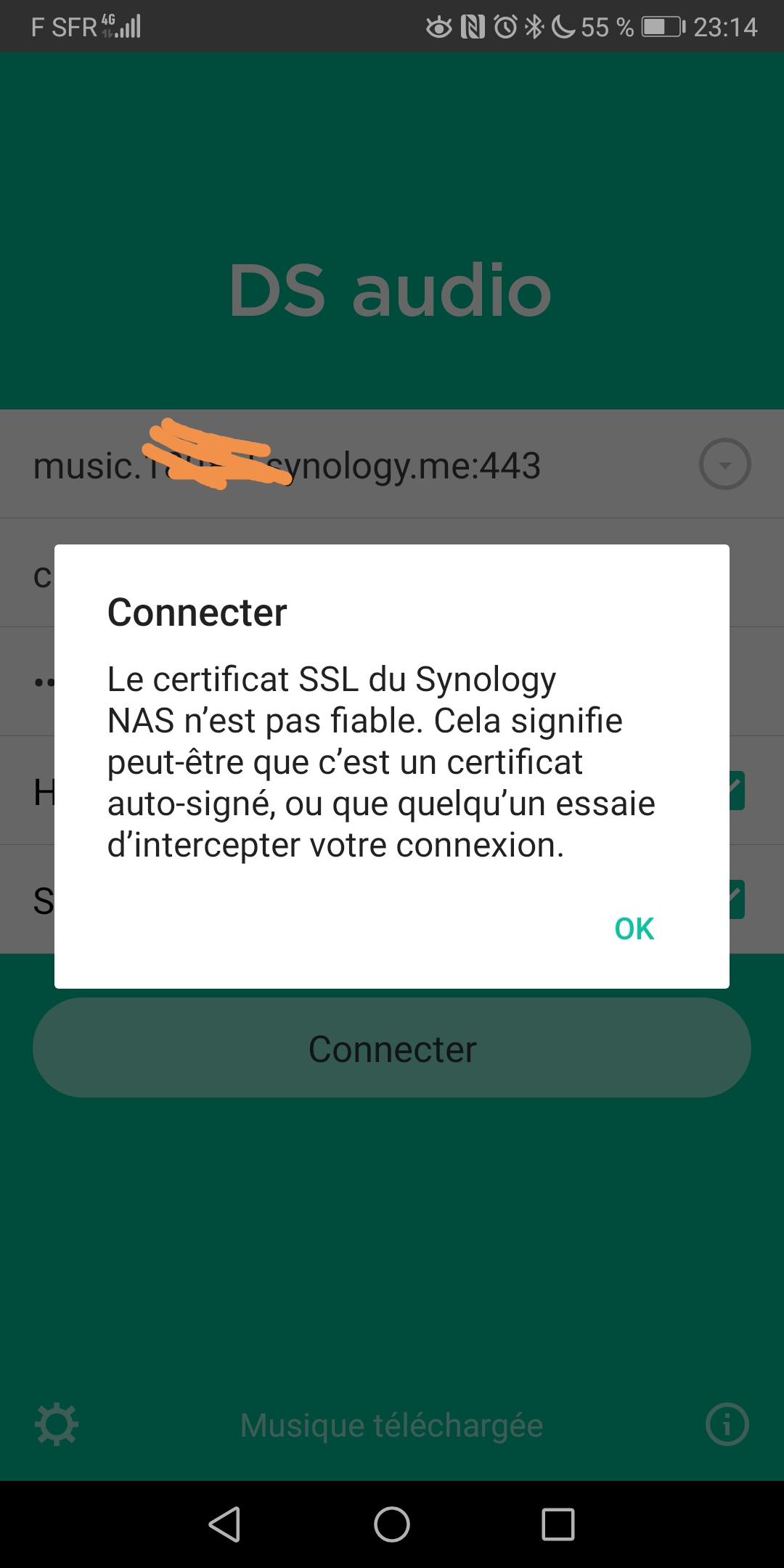

cpc44 Posté(e) le 26 avril 2020 Posté(e) le 26 avril 2020 quand je suis en 4g j'ai des problèmes de certificat 😢 0 Citer
Jeff777 Posté(e) le 26 avril 2020 Posté(e) le 26 avril 2020 Au début du post tu as dit ceci : "j'ai déclaré un nom de domaine avec certificat let's encrypt " Est-ce que le certificat s'applique pour audio.ndd (lorsque tu crées un certificat avec let'encrypt tu mets le ndd en domaine principal et en autres domaines tu mets audio.ndd photo.ndd tartanpion.ndd etc.ndd.) Tu peux avoir plusieurs certificats mais il faut s'assurer dans la configuration que chaque domaine a le certificat qui correspond. 0 Citer
cpc44 Posté(e) le 26 avril 2020 Posté(e) le 26 avril 2020 Je dois vraiment pas être doué mais je pensais me connecter à mon NAS en 4g sur mon smartphone avec dsaudio avec l'URL suivante : music.xxx.synology.me-->résultat pas concluant 0 Citer
cpc44 Posté(e) le 27 avril 2020 Posté(e) le 27 avril 2020 Mon domaine et sous-domaines sont bien déclarés avec let's encrypt 0 Citer
Jeff777 Posté(e) le 27 avril 2020 Posté(e) le 27 avril 2020 Bonjour, Et si tu cliques sur OK que se passe-t-il ? Il faut peut-être juste que tu reconnaisses le certificat 0 Citer
cpc44 Posté(e) le 27 avril 2020 Posté(e) le 27 avril 2020 Si je clique sur OK je reviens sur la page de login Quand je suis en WiFi avec le serveur DNS du NAS ça passe et sand avoir a préciser le port 443 exemple : music.ndd Et en WiFi avec dns Google même symptôme qu'avec la 4g. Je me demande si je ne suis pas obligé d'avoir un zone public au niveau du serveur DNS ? Et si c'est le cas je n'ai pas d'ip fixe ça ne va pas m'obliger à modifier mon paramétrage côté zone publique à chaque changement d ip ? 0 Citer
