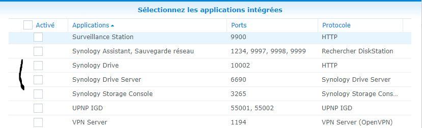

Il y a 3 heures, lowfab a dit :
C'est bien ce que j'ai fait sur le port 45001.
Je ne suis pas sûr que ce soit une bonne idée pour Drive. Il est préférable que tu suives la recommandation de @Jeff777 pour utiliser le port dédié à Drive : 10002.
Du point de vue sécurité, selon @Fenrir, cela n'apporte rien de plus de modifier les ports par défaut fixés par Synology sauf à s'en "mêler les pinceaux" pour la configuration. Maintenant à toi de voir ...
oracle7😏
il y a 22 minutes, lowfab a dit :
je ne sais pas, c'est avec le client synology drive windows que cela ne fonctionne pas
Ah mais sinon si tu mets drive.ndd.tld dans le navigateur tu peux te connecter ?
Et quand tu dis que cela ne fonctionne pas avec le client drive c'est lorsque tu veux faire une tâche de synchro ?
Personnellement je mets l'adresse IP locale du NAS. D'ailleurs c'est ce qui est demandé.
Modifié par Jeff777
oui j'utilise le client drive en syncho permanente sur plusieurs machines à la maison ou au boulot. jusqu'à présent j'utilisais quickconnect
je parviens à m'y connecter avec drive.ndd.tld avec un navigateur ou avec l'app android en ajoutant le port 443, mais avec le client drive ca ne fonctionne pas sauf avec adresse ip local mais au boulot je suis coincé.
idem sur port 10002, je vais devoir conserver quickconnect pour ce seul service si je ne trouve pas une autre solution.
 edit : il semble qu'il faille ouvrir le port 6690 pour utiliser le client windows
Modifié par lowfab
il y a 2 minutes, Jeff777 a dit :
Mais tu dois pouvoir faire un proxy inversé avec le port 6690 et tu n'auras plus besoin d'ouvrir ce port ☺️
Aux dernières nouvelles on ne peut pas, comme Active Backup for Business ou Hyperbackup Vault.
Oh alors avec des en-têtes spéciaux dont je n'ai pas connaissance.
Ah bon ! C'est vrai que j'utilise le client Drve, ABB et hyperbackup en local donc j'ai toujours mis l'adresse locale.
Je parle du port par lequel transitent les données, pour les interfaces web elles sont tout à fait accessibles par proxy inversé (pour ABB et Drive).
donc pour l'utilisation du client synology drive en dehors du réseau local : quickconnect ou ouverture du port 6690. entre deux maux il faut choisir le moindre.

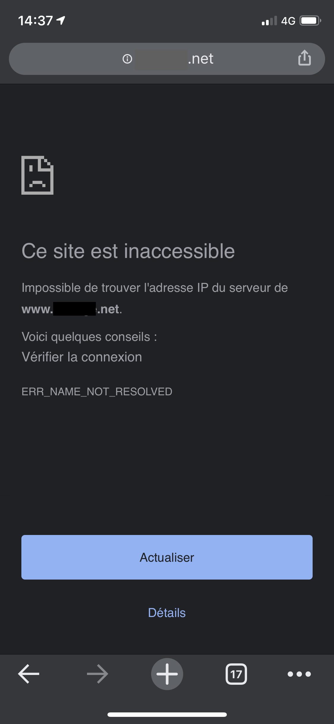

J'ai appliqué le tuto comme décrit.  J'ai donc créé notamment 'download.ndd.net'.  Le problème, si j'essaye de me connecter en tapant l'url 'download.ndd.net, j'obtiens une horrible page bleue avec le message repris en annexe.  Si je tape nas.ndd.net, j'accède bien à mon nas.
Que puis-je faire pour résoudre ce problème ?  Je précise qu'automatiquement, je reçois un message de mon routeur pour me dire que l'addresse IP xyz a été bloquée.
Merci pour votre aide.

  1. Tu tapes "download.ndd.net" depuis où ? en local sur un PC/Mac ? où depuis par ex un smartphone en 4G ?
  2. As-tu aussi ajouté un enregistrement CNAME pour "download.ndd.net" dans la zone DNS de ton domaine "ndd.net" chez ton fournisseur d'accès ?
  3. As-tu ajouté "download.ndd.net"  à ton certificat et re-généré ce dernier ?
Je le tape, actuellement, en local depuis mon mac.  Si j'essaye depuis mon smartphone, en 4G, pour voir, j'ai mis une capture d'écran en annexe.

As-tu installé le package Web StaTion sur ton NAS ? Il ne semble pas car sinon tu n'aurais pas le message de ta capture d'écran sur le serveur www.XXXXX.ndd.net.

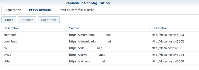

PS : tu peux STP mettre une copie d'écran de ton paramétrage pour download.net dans ton revers proxy ?
Voilà :
@Pinpon_112
Dans l'état cela semble correcte.
Effectivement, contrôler aussi le fichier .htaccess est une bonne chose.

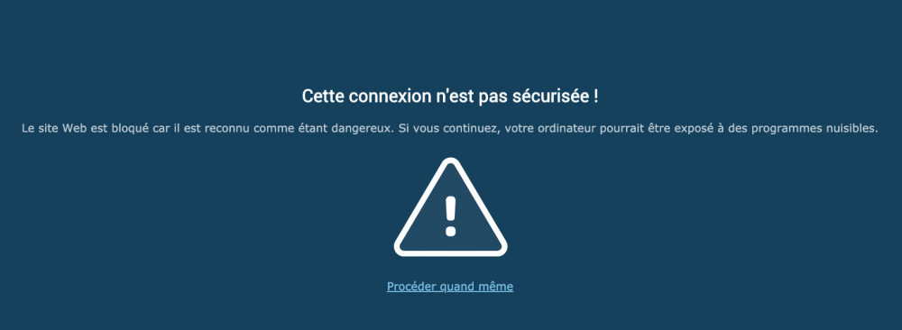

Autre chose aussi.  Si je tape l'url suivante : nas.ndd.net/drive, j'arrive sur la bonne page.  Si je tape drive.ndd.net, j'ai la page comme montrée plus haut (cette connexion n'est pas sécurisée !).
Est-ce normal ?
La résolution de "nas.ndd.net" se faisant bien c'est normal que "nas.ndd.net/drive" fonctionne. Ce qui n'est pas le cas pour "drive.ndd.net". Donc as-tu bien aussi ajouté un enregistrement CNAME pour "drive.ndd.net" dans la zone DNS de ton domaine "ndd.net" chez ton fournisseur d'accès ? et inclus ce sous domaine dans ton certificat ? (tout est lié !).

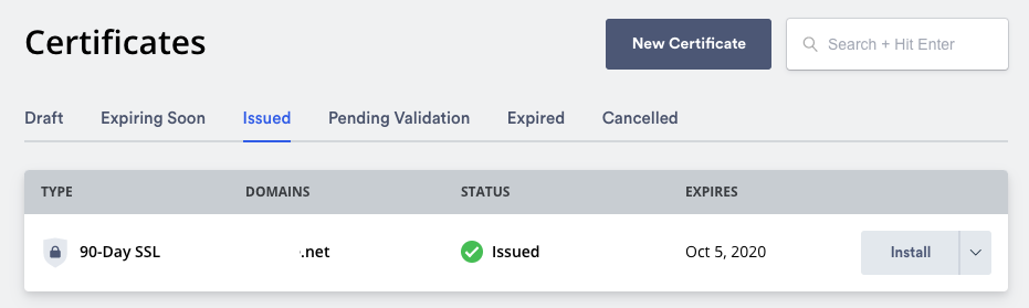

Pour le certificat, voir en image.  JE passe par ZéroSSL car si j'essaye directement via l'interface du NAS, je ne peux pas avoir le certificat de la part de Let's Encrypt.
Pour l'image de la connexion non sécurisée, j'ai également un mail de mon routeur, car c'est lui qui bloque, qui me dit ceci :
La connexion de MBP de Pinpon RJ45 à 213.186.33[.]5 a été bloquée pour des raisons de sécurité (Malveillant).
Pour cela, il te faut aussi que les ports 80 et 443 soit redirigés de la box vers ton routeur et ouverts dans le pare-feu du routeur et du NAS.
