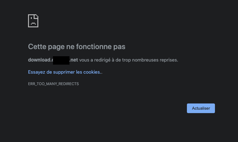

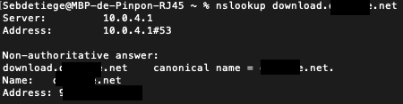

J'ai remis le sports par défaut et j'ai changé mon DynDNS.
Maintenant, lorsque je fais download.ndd.net, j'arrive sur une nouvelle page (voir ci-dessous).
Si je fais un nslookup download.ndd.net, j'ai bien mon adresse ip (voir ci-dessous).
Que dois-je faire alors pour que ça fonctionne ?

Maintenant par rapport à ton impression d'écran, est-ce que 10.0.4.1 est ton routeur ? ton NAS ?

Merci beaucoup.  Cela marche correctement maintenant.  Ce que j'ai fait grâce à ton aide :
- Panneau de configuration > accès externe> avancé : j'ai changé les ports en 80 et 443;
- Panneau de configuration > Réseau > Paramètre de DSM : J'ai décoché la case 'Rediriger automatiquement...'
Pour répondre à ta question sur le 10.0.4.1, il s'agit de mon routeur.  Le nas est sur 10.0.4.xx
Accès externe tu y définis l'adresse qui apparaîtra lorsque tu partageras un fichier. Dans mon cas ça donne https://dsm.ndd.ovh(:443)
C'était la redirection qui posait problème dans ton cas. 😉
