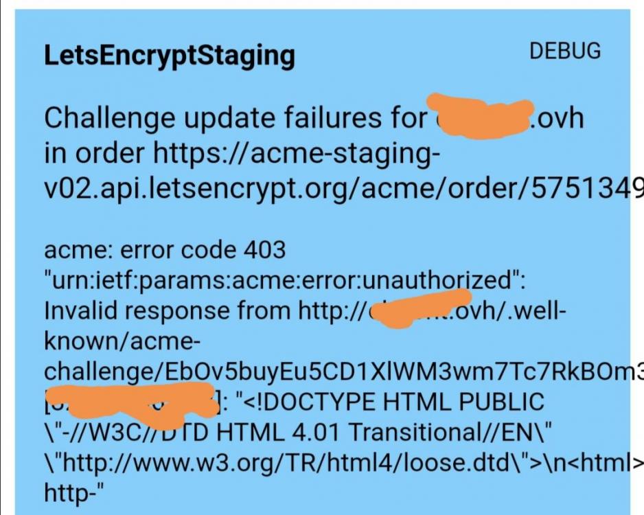

Manutb Posté(e) le 3 septembre 2020 Partager Posté(e) le 3 septembre 2020 bonsoir ! alors dans la log j'ai ce type de message : syno-letsencrypt: syno-letsencrypt.cpp:121 Failed to do new authorization, may retry with another type. [{"error":200,"file":"client_v2.cpp","msg":"Invalid response from http://ndd.ovh/.well-known/acme-challenge/8H7huo-n5DcxVU3Nqnw7yRrNK2-I25rCqV_W4HIPSU8 [8X.XXX.XXX.XX7]: \"<!DOCTYPE HTML PUBLIC \\\"-//W3C//DTD HTML 4.01 Transitional//EN\\\" \\\"http://www.w3.org/TR/html4/loose.dtd\\\">\\n<html>\\n<head>\\n<meta http-\""} syno-letsencrypt: syno-letsencrypt.cpp:121 Failed to do new authorization, may retry with another type. [{"error":200,"file":"client_v2.cpp","msg":"do new auth by path: failed to do challenge."} synoscgi_SYNO.Core.Certificate.LetsEncrypt_1_create[11828]: certificate.cpp:965 syno-letsencrypt failed. 102 [Failed to new certificate.] Il ne réussi donc pas le challenge, aucune idée pour ma part... @anorec est ce que ça correspondrait au type de message que tu avais eu ? 0 Citer Lien vers le commentaire Partager sur d’autres sites More sharing options...

oracle7 Posté(e) le 3 septembre 2020 Partager Posté(e) le 3 septembre 2020 @Manutb Bonjour, Manifestement il y a un problème de communication avec les serveurs LE. Sans garantie, mais tu peux toujours réinitialiser complètement ton réseau. Pour cela, arrêtes proprement ton NAS puis ta Box/Routeur (débranches les électriquement durant une minute). Ensuite, tu redémarres dans l'ordre (c'est important) la Box/Routeur et quand elle est "clean" tu redémarres ton NAS. Cela ne "mange pas de pain" et des fois les mystères de l'informatique font qu'un bon reboot ... 🤭 PS : Au fait, ton nom de domaine ne comporte pas par hasard des caractères "exotiques" ou des caractères accentués ? (seulement des caractères standard, majuscules, minuscules et/ou chiffres). Mine de rien, cela pourrait être aussi la cause de tes tracas ... Cordialement oracle7😉 0 Citer Lien vers le commentaire Partager sur d’autres sites More sharing options...

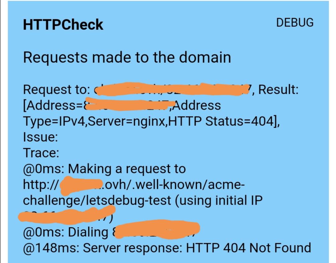

anorec Posté(e) le 3 septembre 2020 Partager Posté(e) le 3 septembre 2020 @Manutb Non j'avais un autre type de message (il essayait de joindre dsm avec un ancien nom de domaine que j'avais supprimé entre la création et le renouvellement) En cherchant sur le net j'ai trouvé ce site https://letsdebug.net ça peut valoir le coup d'essayer... 0 Citer Lien vers le commentaire Partager sur d’autres sites More sharing options...
Manutb Posté(e) le 3 septembre 2020 Partager Posté(e) le 3 septembre 2020 (modifié) @anorec merci pour le lien ! Malheureusement il me dit que tout est OK 😕 Modifié le 3 septembre 2020 par Manutb 0 Citer Lien vers le commentaire Partager sur d’autres sites More sharing options...

Manutb Posté(e) le 3 septembre 2020 Partager Posté(e) le 3 septembre 2020 (modifié) @anorec en fait en regardant de plus près dans les retours détaillés il apparaît bien des erreurs : @oracle7 OK merci de l'info, je ré essaierai demain en ayant redémarré tout comme tu as préconisé (une fois que la petite famille n'aura plus l'usage de l'internet ^^) Modifié le 3 septembre 2020 par Manutb 0 Citer Lien vers le commentaire Partager sur d’autres sites More sharing options...

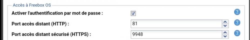

.Shad. Posté(e) le 3 septembre 2020 Partager Posté(e) le 3 septembre 2020 Pour moi c'est lié au fait que tu arrives sur ta Freebox via le port 80, et pas sur le NAS, peux-tu changer le port sur lequel est exposé l'interface HTTP de ta box ? 1 Citer Lien vers le commentaire Partager sur d’autres sites More sharing options...

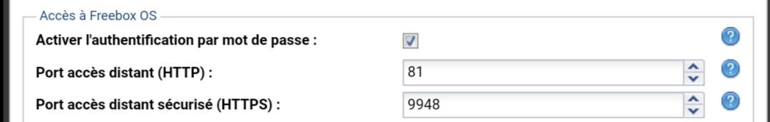

Manutb Posté(e) le 3 septembre 2020 Partager Posté(e) le 3 septembre 2020 Enfin !!! Merci à tous, effectivement @.Shad.Cela devait être lié, j'ai finalement modifié le port de contact du freebox os dans l'interface freebox, cela a 'libéré' le port 80 et fait en sorte que j'accède au index.html en entrant juste mon ndd.ovh... (j'ai mis 81comme port peut-être qu'il faudrait mettre autre chose...) Et surtout à permis de générer enfin le certificat !! Merci à tous pour vos pistes et vos conseils au combien utiles !?! 0 Citer Lien vers le commentaire Partager sur d’autres sites More sharing options...
.Shad. Posté(e) le 4 septembre 2020 Partager Posté(e) le 4 septembre 2020 Super ! Je crois, de mes lectures précédentes, que Freebox OS est un peu spécial par bien des aspects, entre autre ça pointe en partie sur une page internet, que ce n'est pas uniquement "local". Il n'y a aucun danger à utiliser un autre port, mais il faudrait s'assurer que dans le cas où tu souhaites ne pas rendre ta box accessible depuis l'extérieur (préférable), tu puisses bloquer ce port pour tout ce qui n'est pas local. 1 Citer Lien vers le commentaire Partager sur d’autres sites More sharing options...
