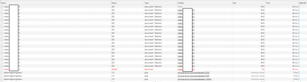

Dès que je crée ma règle de reverse proxy , je me prends une erreur "too_many_redirects"
Ça fait quelques jours que je me tire les cheveux la dessus mais je suis un peu une truffe dans ce domaine donc si quelqu'un a une idée... Merci d'avance! 🙂

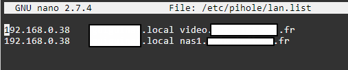

J'ai bien renseigné video.mondomaine dans la lan.list de mon pihole (pour que ca reste persistant après un redémarrage du pihole).
Mes pc, qui utilisent pihole en serveur DNS, resolvent correctement mon sous domaine avec l'IP locale mais le Syno, lui, n'utilise pas pihole en serveur DNS. (la redirection du reverse proxy vers localhost empêche bien toute résolution DNS derrière ?)
mon lan.list

Apparemment la méthode lan.list est l'ancienne méthode, as-tu essayé la fonction Custom DNS directement disponible dans le GUI de Pi-hole ?
Essaie de reproduire ce que tu as avec lan.list dans la GUI.

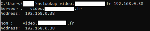

nslookup video.ndd.fr IP_du_Pi-Hole
Tu as installé Pi-Hole de quelle manière ?
J'avais pas remarqué la fonctionnalité dans l'interface ^^ (ça m'aurait évité quelques déboires)
nslookup avant modification via l'interface + clear du lan.list :
nslookup après :

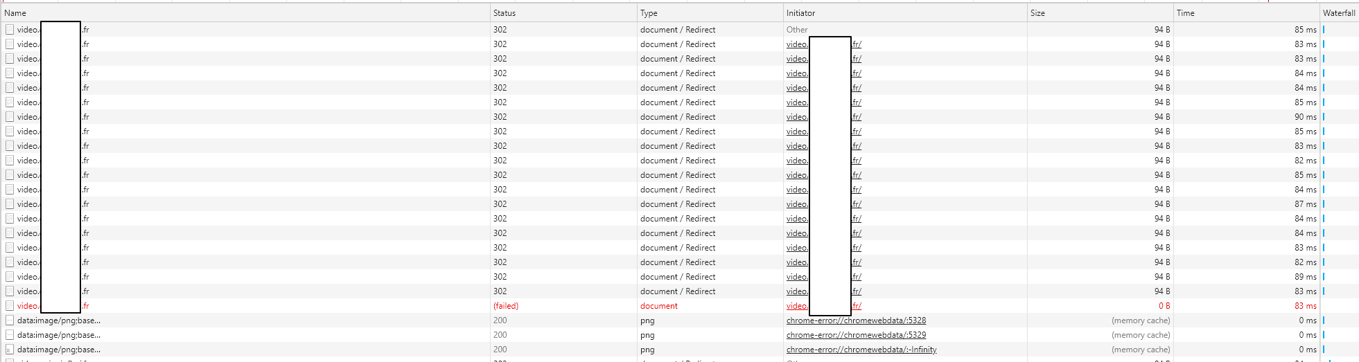

Mais j'ai toujours ERR_TOO_MANY_REDIRECTS

De ce que je lis ca ressemble à un souci côté Apache (peut-être du .htaccess?) mais j'ai aucune compétence la dessus ;'(
J'ai voulu suivre un tuto pour activer les logs d'apache, le simple fait d'avoir activé le ssh m'a valut 3 tentatives de login externes dessus en moins de 12h, j'ai désactivé ...
PS. Si je fais du reverse proxy vers le port https de video station, ca fonctionne bien !  Le problème semble bien venir de la redirection HTTPS => HTTP, soit de apache soit du reverse proxy du DSM mais je penche plutôt pour Apache
Comme indiqué par le posteur d'origine, ce serait dommage d'encrypter deux fois...
Modifié par LeYog
