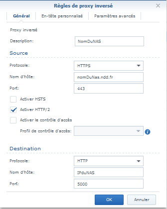

Je suis en train de me demander. Dans les règles d'application dans le portail des applications, je vois qu'il y a la possibilité d''activer un domaine personnalisé. Faut-il le faire puisque j'en ai un ? Si ce n'est pas le cas, à qui ça sert sinon ?
Par contre, je voulais ajouter une règle de proxy inversé liée à mon nom de NAS. Mais dans les applications, il n'y a pas mon nom NAS (comme on a audiostation dont j'ai fixé le port), ni DSM. Donc comment savoir quel port paramétrer dans le proxy inversé pour le nom du NAS ? s'agit-il de 5000 puisque c'est le port que j'ai gardé par défaut ?

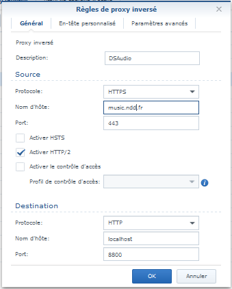

Oui mais ce n'est pas dans la partie Application, tu crées une règle dans Proxy inversé pour ton NAS
Par exemple pour un sous domaine "music.ndd.fr" afin d'accéder à l'application AudioStation :
Et tu refais pareil,  à l'image de music.ndd.fr, pour les autres applications en respectant bien le port HTTP dédié à chacune. C'est pas plus compliqué que cela ...

Je ne peux pas créer la règle de proxy inversé sur le nom du NAS
Quand je renseigne les champs et que je clique sur OK, le champ "Nom d'Hôte" dans lequel j'ai écrit nomDuNas.ndd.fr, se teinte de rouge, avec le msg suivant "Le nom de domaine déjà utilisé. Utilisez un autre nom". Je ne comprends pas 😞
Dans le champ "Nom d'hôte" , je peux mettre locahost' au lieu de l'IP du NAS ?
Modifié par kroumi
@kroumi
Bizarre cette affaire ?🤔
Question sûrement bête mais tu n'as pas déjà une autre redirection déjà de définie pour ce domaine nomDuNAS.ndd.fr ? au quel cas supprimes là ...
  Le 9/22/2020 à 9:18 PM, kroumi a dit :
Développer
Oui aussi.

Milles excuses, je suis confus car je viens de m'apercevoir que j'ai fait une confusion et du coup donné une mauvaise indication. Je m'explique :
  • en examinant (bien trop vite) mes redirections j'ai confondu une redirection du type "nomDuNAS.synology.me" avec ce que j'avais en tête à savoir "nomDuNAS.ndd.fr" objet des mes précédentes explications.
  • En fait, en essayant de reproduire l'anomalie rencontrée par @kroumi, lors de la création d'une redirection du type "nomDuNAS.ndd.fr", j'ai bien eut aussi le même blocage.
  • Du coup retour dans l'éditeur pour vérifier on existant et là j'ai constaté que pour atteindre mon NAS je n'avais pas mise en place une redirection du type "nomDuNAS.ndd.fr" mais une du type "DSM.ndd.fr".
  • J'explique aussi ma confusion entre "nomDuNAS.synology.me" et "nomDuNAS.ndd.fr" par le fait que ces deux redirections pointent toutes les deux vers "localhost:5000" d'où mon "aveuglement" renforcé par une lecture trop rapide des écrans.
Donc au final, pour @kroumi et pour revenir à ton soucis, il te faut mettre en place une redirection du type "xxxxxx.ndd.fr:443" vers "localhost:5000" avec "xxxxxx" = un autre nom pour ton NAS (par ex "DSM" pour faire simple) que celui donné par ailleurs dans les champs domaines personnalisés. Bien évidemment, il faut le CNAME correspondant dans la zone DNS chez ton fournisseur de domaine.
Encore désolé pour la perturbation et l'incompréhension que j'ai pu causer.

  * NonDuNAS2.ndd.fr : et là tu tombes sur le DSM ?
Modifié par kroumi
@kroumi
Tu as tout compris sur le principe. Mais il te faut bien dissocier la boucle local (via Ethernet filaire et/ou wifi) et depuis l'extérieur (via 4G en itinérant ou via une autre box en filaire et/ou wifi en fixe chez quelqu'un d'autre par ex). Je reprécise les choses pour être j'espère plus clair :
  Le 9/23/2020 à 1:34 PM, kroumi a dit :
Si je résume :
- Connexion via tablette ou mobile (via wifi sur la box locale ou via 4G) :
   * "NonDuNAS1.ndd.fr:443" (sachant qu'il n'y a pas de règle dans le proxy inversé)  : là tu tombes sur quoi exactement ? sur le DSM ? selon l'application DSxxx utilisée sur le mobile/tablette c'est le reverse proxy qui fait le bon aiguillage vers l'application correspondante, ou si c'est depuis un navigateur sur le mobile/tablette j'arrive sur DSM.
   * xxxxxxx.ndd.fr" (avec xxx = music ou fichiers, etc) : là tu tombes sur l'appli que tu demandes OUI
- Connexion à distance (c'est à dire hors de ton réseau local) via un ordinateur
  * "NonDuNAS1.ndd.fr:443" ou "NomDuNAS2.ndd.fr:443" ou "NonDuNAS1.ndd.fr" ou "NomDuNAS2.ndd.fr"  depuis un navigateur j'arrive sur DSM
- Connexion sur le réseau locale (filaire Ethernet ou wifi sur la box locale) : est ce ça que tu appelles "te connecter" directement" ? OUI
  * NonDuNAS2.ndd.fr ou NomDuNAS1.ndd.fr : et là tu tombes sur le DSM ?
Développer
Par ailleurs, comme en fait j'ai deux NAS, NomDuNAS2 est un alias = DSM1 ou DSM2 selon le NAS que je veux accéder directement et NomDuNAS1 = Nom réel du NAS dans DSM (soit : toto pour le premier et titi pour le second), tu me suis ?
  Le 9/23/2020 à 3:02 PM, oracle7 a dit :
@kroumi
Développer
@oracle7 Avant de paramétrer sous la forme DSM.ndd.fr, j'ai tenté de tester la suggestion de @Jeff777, mais à moitié en fait.
- Panneau de configuration / Accès Externe / Avancé :  "nom d'hôte" = J'ai laissé "NomDuNAS1.ndd.fr"  et ports 5000 et 5001
- Panneau de configuration / Réseau / Paramètres DSM : Domaine" = J'ai mis "ndd.fr" à la place de "NomDuNAS1.ndd.fr", car je me suis aperçu, après qq tests, que c'était ça qui empêchait la création de la règle de proxy inversée sur "NomDuNAS1.ndd.fr"
D'ailleurs une fois créée la règle de de proxy inversée sur "NomDuNAS1.ndd.fr", il n'est plus possible de saisir "NomDuNAS1.ndd.fr" dans Panneau de configuration / Réseau / Paramètres DSM -> Domaine.
Je vais donc essayer de créer le certificat LE avec les paramètres proxy inversé que j'ai mis en place. Je vais regarder si ça fonctionne en testant les différents mode de connexion.
Si ça ne fonctionne pas, je passe sur le paramétrage "NomDuNAS2.ndd.fr"
Si ça fonctionne , j'enlève de paramétrage de "Panneau de configuration / Accès Externe / Avancé" pour voir si ça change qqch.
  Le 9/23/2020 à 6:44 PM, oracle7 a dit :
@kroumi
OK pourquoi pas, si tu as du temps ...
Fait nous STP un retour d'expérience après si tu veux bien.
Développer
@kroumi
AArrghhhhhhhh c'est de pire en pire.
Je me connecte en direct :
- Sur https://www.xxxx.ndd.fr : j'ai le message "Désolé, impossible d'accéder à cette page. L'adresse IP du serveur www.xxxx.ndd.fr est introuvable
J’avais oublié de configurer le certificat pour download, si bien que lorsque j'ai tape https://download.ndd.fr, il m'a mis le msg de securité.  Puis j'ai configuré le certificat pour download, vidé le cache. Ben ça change rien. Toujours le même msg, alors que logiquement il devrait donner le même essage que pour les autres sous domaines
Incroyable , ça marchait presque mieux quand j'avais déclaré simplement *.ndd.fr dans le certificat !!!
CA MARCHE !!!!!!!!!!!!
Déjà j'ai déconnecté le NAS
Et puis par hasard je me suis rendu compte que je me trompais dans les adresses.
Il ne faut pas écrire https://www.xxx.ndd.fr mais https://xxx.ndd.fr
A noter que ça fonctionne avec
- Panneau de configuration / Accès Externe / Avancé :  RIEN
- Panneau de configuration / Réseau / Paramètres DSM : J'ai décoché la case de domaine personnalisé.
Par contre je n'ai encore fait de test hors de mon réseau local.
OUF j'ai l'impression d'avoir franchi un cap 😋
Merci @oracle7 et @Jeff777 pour vos interventions et votre aide !!!
Modifié par kroumi
