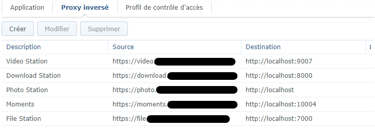

Jeff777 Posté(e) le 10 décembre 2020 Partager Posté(e) le 10 décembre 2020 (modifié) Il y a 8 heures, Joooooon a dit : http://service.ndd.tlm => https://service.ndd.tlm Bonjour @Joooooon Je n'ai pas tout lu dans ce post, mais ce qu'il y a au dessus me fait réagir ? C'est le contraire qu'il faut mettre dans les proxies inversés https =====> http Explication :sur le réseau extérieur il faut se connecter en https pour avoir une liaison sécurisée. A l'intérieur sur le LAN tu peux rester en http ça ne risque rien et il n'y a pas d'intérêt à chiffrer la liaison une deuxième fois, bien que tu puisses le faire. Une requête qui n'est pas en http sera transformée en https avec ton .htaccess (lignes 2 et 3) avant d'être redirigée par le reverse. Et les deux autres lignes du .htaccess rajoutent le sous répertoire /photo pour ne pas avoir à l'écrire. Reprends tous tes reverses avec http à gauche et https à droite ! Edit : je fais référence à ton avant dernier post. Le htaccess du dernier n'est pas correcte Modifié le 10 décembre 2020 par Jeff777 0 Citer Lien vers le commentaire Partager sur d’autres sites More sharing options...

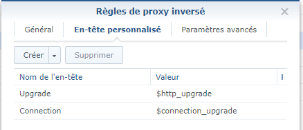

oracle7 Posté(e) le 10 décembre 2020 Partager Posté(e) le 10 décembre 2020 @Joooooon Bonjour, En complément des remarques judicieuses de @Jeff777 sur l'ordre des redirections en reverse proxy, pour pouvoir accéder directement à photo station en https il faut activer le websocket dans la redirection du reverse proxy : sur l'onglet « En-tête personnalisé », cliquer sur « Créer » et sélectionner « Websocket » maintenant tu peux accéder en HTTPS via https://photo.ndd.fr/photo Pour le fichier ".htaccess" il me semble qu'il faut qu'il soit plutôt dans cet ordre : Citation RewriteEngine On RewriteCond %{HTTPS} off RewriteRule (.*) https://%{HTTP_HOST}%{REQUEST_URI} [L,R=301] RewriteCond %{HTTP_HOST} ^photo.ndd.tld$ RewriteRule ^$ https://photo.ndd.tld/photo [L,R=301] SInon essaies avec un fichier PHP (nommé "index.php") tel que : Citation <?php // 307 Temporary Redirect $http_host=$_SERVER['HTTP_HOST']; switch ($http_host) { case "photo.ndd.fr": header("Location: https://$http_host/photo",TRUE,307); break; default: header("Location: https://$http_host:5001",TRUE,307); } exit; ?> Cordialement oracle7😉 0 Citer Lien vers le commentaire Partager sur d’autres sites More sharing options...
Jeff777 Posté(e) le 10 décembre 2020 Partager Posté(e) le 10 décembre 2020 (modifié) Eh oui pardon? . On va récapituler. Reverse proxy : https://photo.ndd.tld ==>http:// IPLOCALNAS Je n'ai pas le web socket d'activé. .htaccess : RewriteEngine On RewriteCond %{HTTPS} off RewriteRule (.*) https://%{HTTP_HOST}%{REQUEST_URI} RewriteCond %{HTTP_HOST} ^photo.ndd.tld$ RewriteRule ^$ https://photo.ndd.tld/photo [L,R=301] Essaie les deux solutions (avec ou sans websocket) et tu nous diras ce qui fonctionne 😆 Modifié le 10 décembre 2020 par Jeff777 0 Citer Lien vers le commentaire Partager sur d’autres sites More sharing options...
Joooooon Posté(e) le 10 décembre 2020 Partager Posté(e) le 10 décembre 2020 (modifié) Bon j'avoue que je suis un peu embrouillé et je n'ai pas très bien compris ce que j'ai fait de mal. Du coup je refais le point sur la configuration mise en place Redirections de port de mon routeur port externe 80 => port interne 80 vers mon NAS port externe 443 => port interne 443 vers mon NAS Configuration des applications Configuration du Reverse Proxy Jusque là je pense avoir juste (du moins j'espère) http://service.ndd.tld => Web Station https://service.ndd.tld => reverse proxy => http://localhost:<port> Les connexions HTTP arrive sur Web Station, ce qui est normal vu que Web Station écoute sur le port 80 et que je redirige le port externe 80 vers le port interne 80 de mon NAS via la redirection de port de mon routeur. Je souhaite donc rediriger automatiquement les connexions HTTP vers HTTPS, pour cela j'utilise un fichier .htaccess dans Web Station Fichier .htaccess RewriteEngine on RewriteCond %{HTTPS} off RewriteRule (.*) https://%{HTTP_HOST}%{REQUEST_URI} RewriteCond %{HTTP_HOST} ^photo.ndd.tld$ RewriteRule ^$ https://ndd.tld/photo [L,R=301] http://service.ndd.tld => htaccess => https://service.ndd.tld => reverse proxy => http://localhost:<port> https://service.ndd.tld => reverse proxy => http://localhost:<port> Cas particulier de Photo Station http://photo.ndd.tld => htaccess =>https://ndd.tld/photo https://photo.ndd.tld => reverse proxy => http://localhost => htaccess =>https://ndd.tld/photo C'est peut être là que je me suis foiré ? Citation https://photo.ndd.tld => reverse proxy => http://localhost => htaccess =>https://ndd.tld/photo Modifié le 10 décembre 2020 par Joooooon 0 Citer Lien vers le commentaire Partager sur d’autres sites More sharing options...
Jeff777 Posté(e) le 10 décembre 2020 Partager Posté(e) le 10 décembre 2020 Il y a 7 heures, Jeff777 a dit : RewriteCond %{HTTP_HOST} ^photo.ndd.tld$ RewriteRule ^$ https://photo.ndd.tld/photo [L,R=301] Il faut garder photo.ndd.tld dans le deuxième ligne 0 Citer Lien vers le commentaire Partager sur d’autres sites More sharing options...
