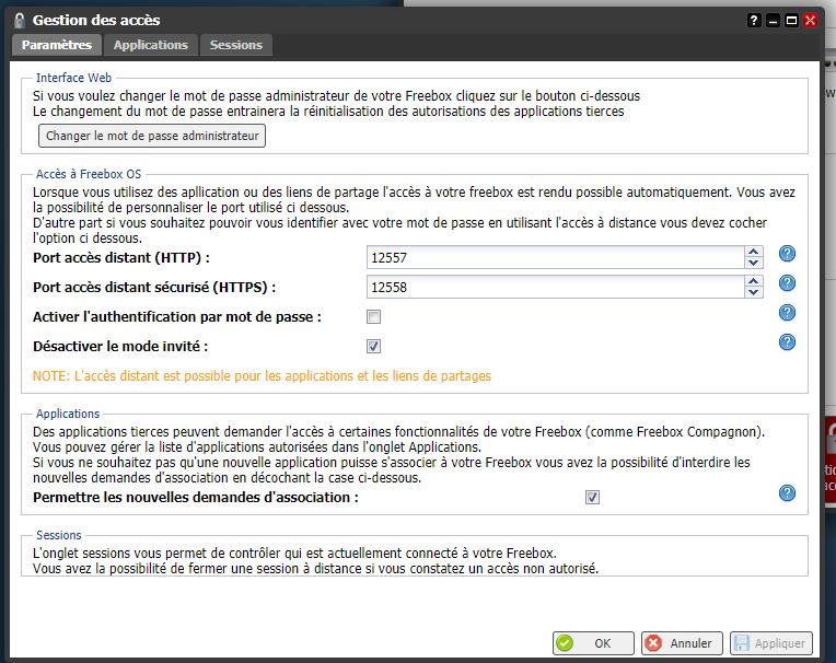

  Le 1/8/2021 à 10:40 AM, .Shad. a dit :
Vérifie dans les paramètres de ta Freebox sur quels ports elle émet son interface.
Développer
@Bandino
Dans Freeboxos, option  "gestion des accès" vérifie que le port http ci-dessous n'est pas le port 80. Si c'est le cas change le.
Modifié par Jeff777
@Jeff777 @.Shad.
C'était donc ça ! Merci beaucoup.

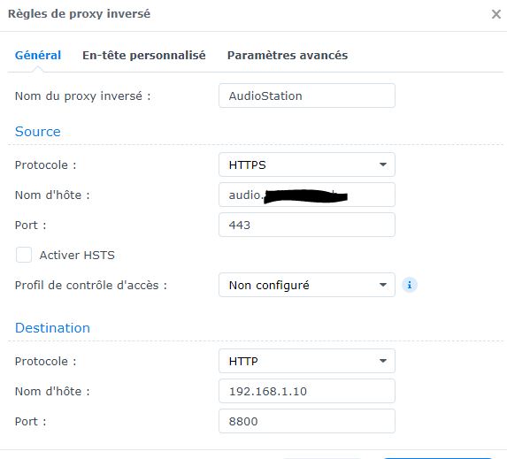

  • J'ai bien paramétré les ports dans les applications et le reverse proxy (du moins je crois ?).
C'est curieux que tu y arrives en local avec ton nom de domaine à moins que tu ais une zone DNS locale ou ta box orange fait du loopback Mais bon ce n'est pas le pb.
le reverse proxy doit être de cette forme :
ce qui est barré c'est le nom de domaine et  192.168.1.10 c'est l'IP locale du NAS.
Il y a un piège même si 443 apparait en grisé il faut bien le taper. Mais tu as dû t'en apercevoir.

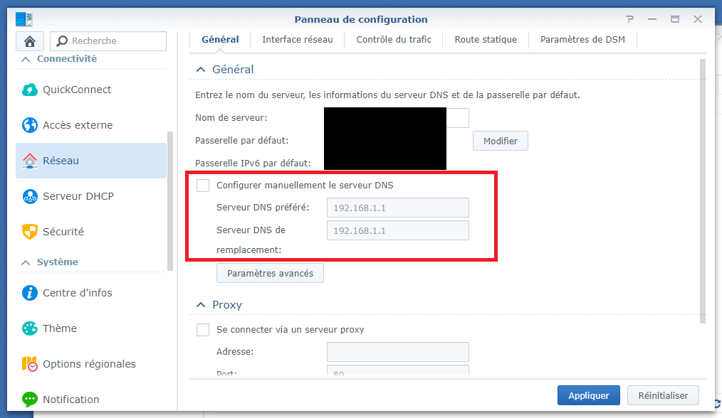

  Le 1/9/2021 à 5:50 PM, oracle7 a dit :
faire pointer le DNS préféré du NAS sur sa propre @IP
Développer
Ici ?
@AlexisG
  1. Astuce : Pour avertir un membre de ta réponse, tu tapes dans ton message "@" + les premiers caractères de son pseudo. Dans le popup qui apparaît tu cliques alors sur le pseudo recherché et il s'affiche sur fond bleu dans ton texte. Ainsi ton interlocuteur est informé/notifié de ta réponse sinon il ne voit rien sauf à rebalayer en arrière tous les messages (ce que peu de monde fait).
  2. OUI, c'est cela. Pas la peine de masquer tes @IP locales on n'en fera rien, de toutes façons elles ne sont accessibles de l'extérieur. Au contraire, les voir facilite la compréhension des éventuelles erreurs. Maintenant, tout à fait d'accord pour masquer les @IP externe ainsi que les noms de domaines personnalisés.
