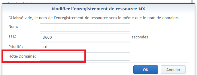

Merci pour l'info @Jeff777. Idem pour le champ mail ?

@AlexisG
mail 3600 A @IPlocaleNas
