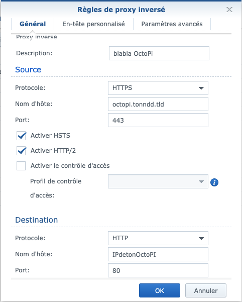

bonjour  , j'avoue être totalement perdu j'ai par défaut configurer depuis des années  mon nas avec un nom de domaine  .mais depuis un mois j'ai installé pour mon imprimante 3d  octoprint sur un raspberry et malheureusement celui-ci utilise aussi le port 80 .
Donc ma question est bien simple comment configurer  le port 80  pour que quand je tape  le bon nom de domaine j'arrive bien au bon endroit alors que les 2 utilises le port 80 ?
il y a 31 minutes, dardevil91 a dit :
