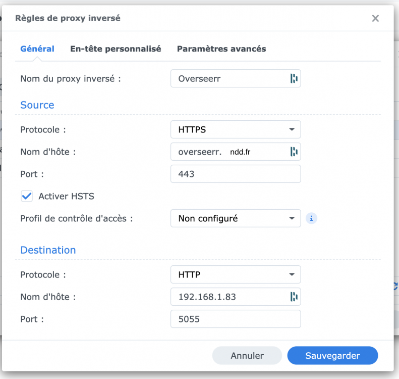

Alexis Toyane Posté(e) le 5 mai 2021 Posté(e) le 5 mai 2021 il y a 8 minutes, .Shad. a dit : Salut, Si tu es redirigé vers DSM, c'est que sur le port demandé rien n'est exposé, est-ce que tu as bien mis protocole HTTPS et port 443 dans ton entrée de proxy inversé pour plex.ndd.fr ? Merci pour la réponse rapide ! Alors oui, c’est bien le cas. Voilà à quoi ressemble l’une de mes entrées : L’IP est celle de mon NAS sur le réseau local, et le port celui d’Overseerr ici. Évidemment IP:PORT pointe bien vers Overseerr (vérifié plusieurs fois du coup, j’ai eu le doute). J’ai le même problème avec d’autres entrées du proxy inversé (toutes celles que j’ai faites jusqu’à maintenant). 0 Citer

.Shad. Posté(e) le 5 mai 2021 Posté(e) le 5 mai 2021 il y a une heure, Alexis Toyane a dit : => Si je fais plex.ndd.fr je tombe sur la page de login de DSM. Désactive HSTS dans l'entrée de Plex, change de navigateur et tape l'URL : https://plex.ndd.fr Et dis-moi si ça fonctionne mieux. Je pense que pour une raison ou une autre, le HSTS ne fonctionne pas convenablement (peut-être un cache résiduel dans ton navigateur habituel), du coup ça vise le port 80, et si Webstation n'est pas installé et/ou actif, alors tu es redirigé vers DSM. 0 Citer

MilesTEG1 Posté(e) le 5 mai 2021 Posté(e) le 5 mai 2021 @Alexis Toyane Est-ce que tu as pensé à déclarer ton nom de domaine dans plex lui-même ? Peux-tu poster une capture de tes paramètres reverse-proxy pour ton PMS ? Tu as utilisé quelle image ? Officielle ou LinuxServer ? Tu as installé en mode Bridge ton plex ? Si oui, as-tu utilisé la variable PLEX_CLAIM ? Tu as fait une installation avec un docker-compose ? ou via l'interface de DSM ? Si c'est avec un docker-compose, poste-le. 0 Citer
