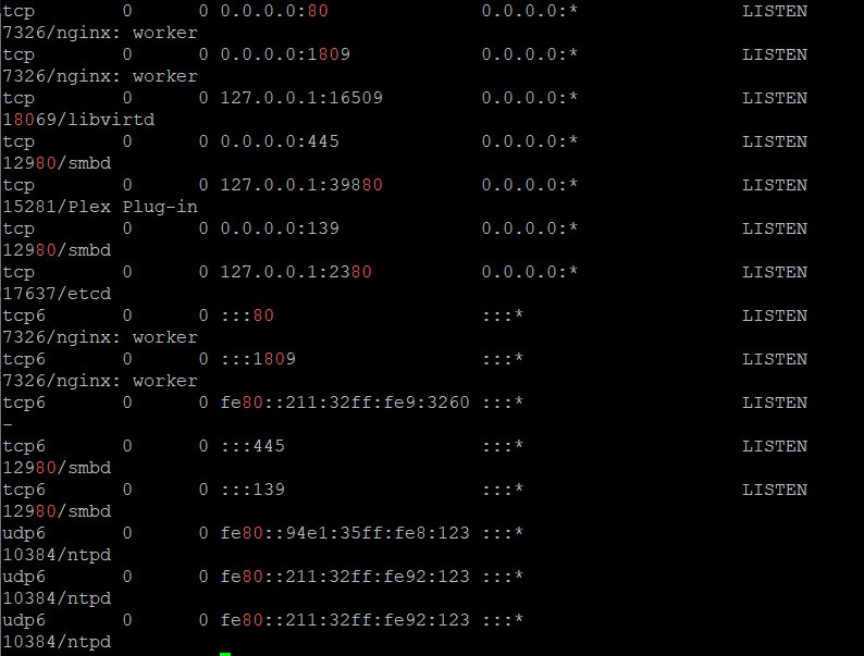

Voici le résultat de la commande (je ne vois pas de référence à WebStation):
Sur ma freebox, le port 80 est bien redirigé vers le port 80 du NAS dans les paramètres de redirection.
@Jeff777
Effectivement maintenant que tu le dis, je crois avoir installé un jour ce paquet en ne sachant pas à quoi il servait. Mais je l'avais désinstallé dans la foulée. Je viens de vérifier quand même dans le doute, et il est bien désinstallé.
Il doit du coup rester des traces quelque part, mais comment trouver ?

EDIT du 27/05 à 20h50 : C'est résolu !!!! 🙂
Bon le problème venait bien d'une ancienne installation de ce package Full-Text RSS (qui d'ailleurs n'est pas supporté par l'éditeur sur DSM)
J'ai réussi à retrouver le fichier "index.php" qui contenait le texte "Full-Text RSS" dans le dossier /var/services/web
J'ai supprimé ce dossier complet (en ayant fait une sauvegarde au cas où quand même)
J'ai ensuite désinstallé WebStation puis réinstallé et reconfiguré et Bingo ! Les redirections en HTTPS sont ok depuis n'importe quel navigateur.

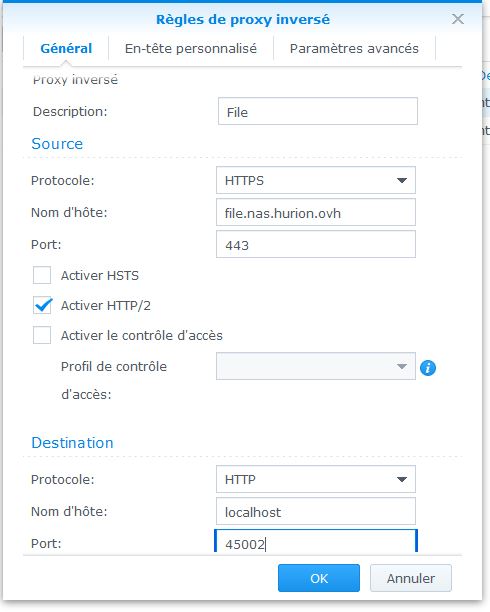

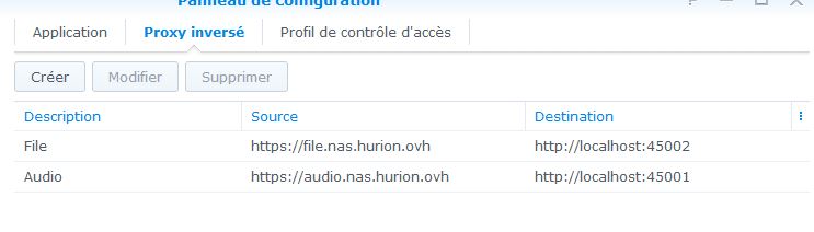

Après avoir suivi le tuto pour utiliser un nom de domaine (OK) je suis passé au tuto reverse proxy.
Je bloque à la patrie V.Configuration du portail des applications:
Mon domaine est hurion.ovh et j'ai crée un DynHost avec le sous-domaine nas donc nas.hurion.ovh. La prise en charge DDNS sur mon NAS fonctionne, j'ai bien le statut "Normal"
Je configure l'application AudiStation et FileStation et j'ai bien accès aux applications en rentrant; IPSERVEUR:45001 et IPSERVEUR:45002
En revanche l'étape suivante du Reverse Proxy ne fonctionne pas et je n'ai pas accès à mon NAS via l'url https://file.nas.hurion.ovh
J'ai refait plusieurs fois en suivant le tuto mais rien n'a faire.
Je précise que les DynHost est bien activé sur mon routeur et fonctionne. J'ai aussi bien ouvert les ports 80 et 443 au pare-feu0
Voyez vous l'erreur? Désolé si c'est une redite mais j'ai pas trouvé dans le fil.

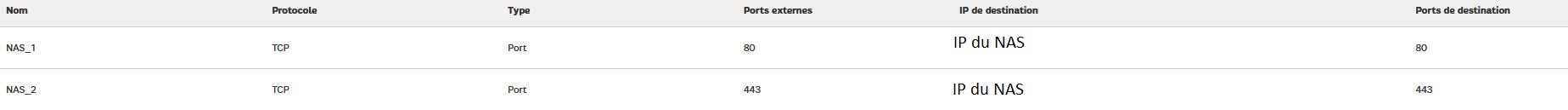

Oui les ports de la box sont bien redirigés vers le NAS sauf si j'ai fait une erreur dans le routeur. Voir capture écran du routeur (SFR) ci-dessous.
L'IP du NAS commence en 198 192.
Modifié par HugOil
A priori c'est bon pour la redirection.

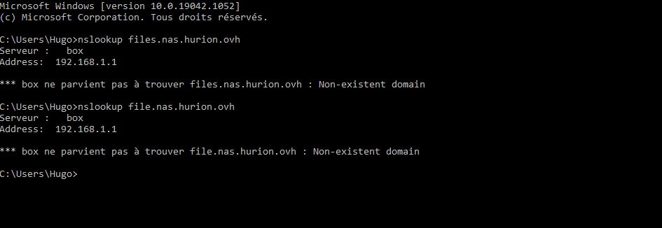

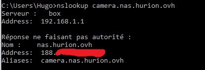

Depuis l'invite de commande MS-DOS de Windows, peux-tu taper : nslookup files.nas.hurion.ovh

@.Shad.J'ai fait la commande avec :
  • files.nas.hurion.ovh
  • file.nas.hurion.ovh
Voici le retour

Sinon pour ton problème on voit que le domaine n'existe pas, ça veut dire que tu n'as pas créé d'entrée A ou CNAME dans ta zone DNS OVH. Donc il faut y remédier. Et t'assurer ensuite que ton certificat Let's Encrypt couvre ce sous-domaine quand tu le crées (depuis ton NAS j'imagine ?).
Modifié par .Shad.
@HugOil : Tu as quoi comme box ? Car là tu essayes d'accéder à ton nom de domaine depuis ton LAN.
Certaines box ne le permettent pas...
À moins que tu ais un serveur DNS ou un AgGuard Home (ou PiHole) avec réécriture DNS.
Il faudrait essayer depuis ton smartphone en 4G hein 😉

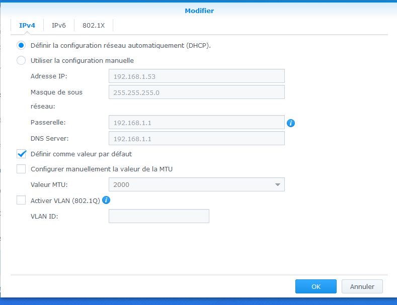

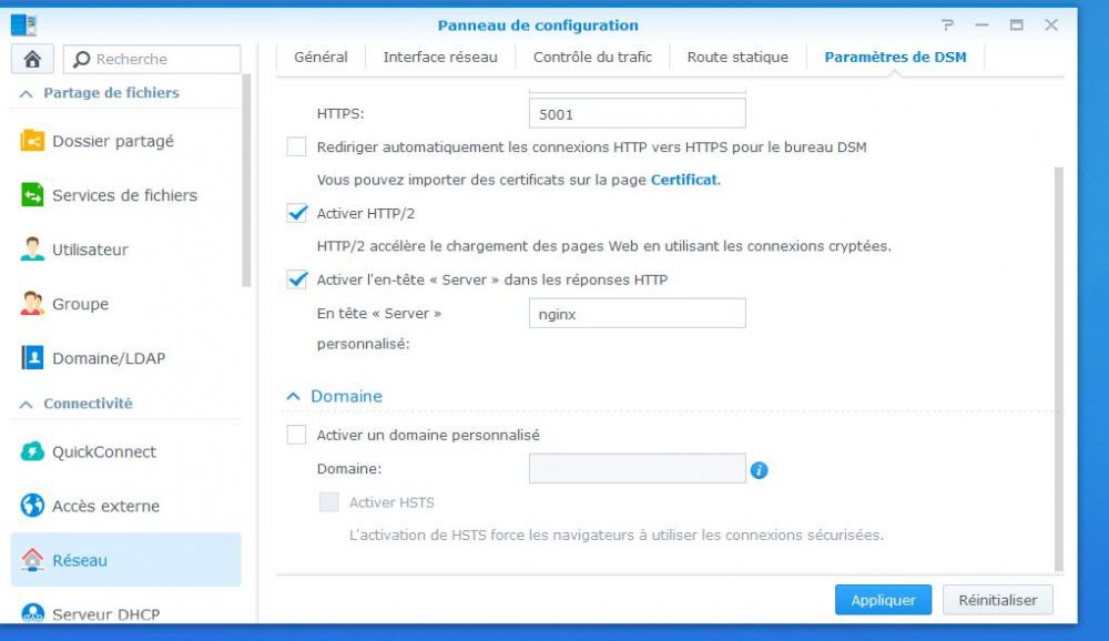

Compléments:
Est ce que ces deux onglets sont bien remplis?
Notamment dans Domaine, je ne devrais pas cocher "Activer un domaine personnalisé" et mettre nas.hurion.ovh?
Dans IPV4, le serveur DNS est par défaut. Je ne dois pas le modifier?
Modifié par HugOil

Dans ta deuxième capture d’écran tu montres le nslookup sur ton nom de domaine, l’adresse du résolvent dns est celle de ta Box , donc tu es dans ton lan pas à l’extérieur.
il est très probable que ta Box ne permette pas le « loopback », en gros utiliser un nom de domaine qui pointe sur l’IP internet même de la Box…
mais si ça fonctionne en 4G et pas depuis chez toi c’est que c’est bien ça.

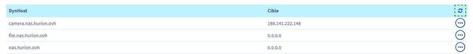

Je viens de le faire dans OVH, est ce bien comme ça? Mais ouvrir nas.hurion.ovh n'ouvre pas par défaut tous les sous-domaines dessous (file.nas/audio.nas etc...)?

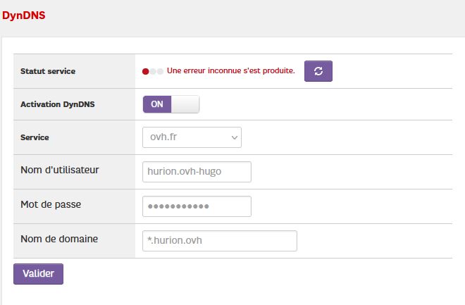

Le problème c'est que sur mabox, je ne peux activer qu'un seul DynDns. Est ce que la solution c'est de mettre *.hurion.ovh dans le nom de domaine?
Mais le DNS ne semble plus fonctionner car dans le DynHost d'OVH quand je rafraichi, il ne retrouve pas mon IP.
En revanche si je mets nas.hurion.ovh dans Nom de domaine, le Dynhost nas.hurion.ovh retrouve bien l'IP mais pas les autres.
Un peu perdu...
Développer
Tu ne gardes comme dynhost que nas.hurion.ovh, et t'assurer qu'il est fonctionnel (renvoie ton IP).

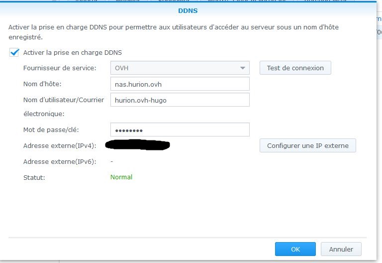

@HugOil Il ne faut déclarer qu'un seul DynHost chez OVH (utilise dyn.domain.tld par exemple). Ensuite tu pourras créer des alias (CNAME) pointant vers ce DynHost :
nas.domain.tld CNAME dyn.domain.tld
file.nas.domain.tld CNAME dyn.domain.tld
N'hésite pas à abuser de la commande nslookup pour vérifier la résolution des tes domaines :
> nslookup nas.domain.tld
> nslookup file.nas.domain.tld
N'oublie pas de vider le cache de ton PC après une modification de la zone domain.tld :
> ipconfig /flushdns
Tu peux optionnellement utiliser des serveurs DNS un peu plus réactifs aux propagations (comme ceux de FDN:
> nslookup nas.domain.tld 80.67.169.12

Donc pour résumer la partie DynHost:
  1. Je ne déclare qu'un seul DynHost chez OVH, ce dernier étant nas.hurion.ovh --> OK
  2. J'active dans ma box le DynDns avec pour nom de domaine nas.hurion.ovh --> OK
  3. Je confirme que ça fonctionne car dans OVH il retrouve en cible mon adresse IP --> OK
  4. J'ai suivi la recommendation de @Mic13710 en mettant en wildcard/domaine *nas.hurion.ovh --> Maintenant ca fonctionne et je peux accéder à mes applications via par exemple https://camera.nas.hurion.ovh/
@.Shad. en mettant en wildcard *.hurion.ovh ca ne fonctionnait pas de mon coté.
Est ce que le retour de nslookup est correct? Je ne comprends pas le message "Réponse ne faisant pas autorité"

  Le 6/16/2021 à 8:52 AM, HugOil a dit :
Développer
Je ne suis pas sûr un ordinateur donc je pourrais pas faire de captures d’écrans, mais pourquoi tu t’embêtes à passer par ta Box pour le dynHost ??
Le nas le fait très bien et c’est plus facile à configurer je pense…
après tu fais comme tu veux, mais je n’ai jamais trouvé les Box très bonne niveau interface…

@MilesTEG1 Si je comprends bien, je peux me passer du DynHost de ma box ce qui en effet m'arragerait car ca fait un point de plus à vérifier. A la place je peux utiliser la redirection d'OVH directement?
Pour les 0.0.0.0 c'était pour montret que ca ne fonctionnait pas
  Le 6/16/2021 à 9:28 AM, HugOil a dit :
Développer
Heu non pas tout à fait…
le dynhost est nécessaire, et il est chez ovh.
ensuite pour qu’il se mette à jour avec ton IP , faut le configurer sur ton nas dans la section DDNS. Et c’est cette étape que tu n’as pas à faire sur la Box si tu le fais sur le nas.
