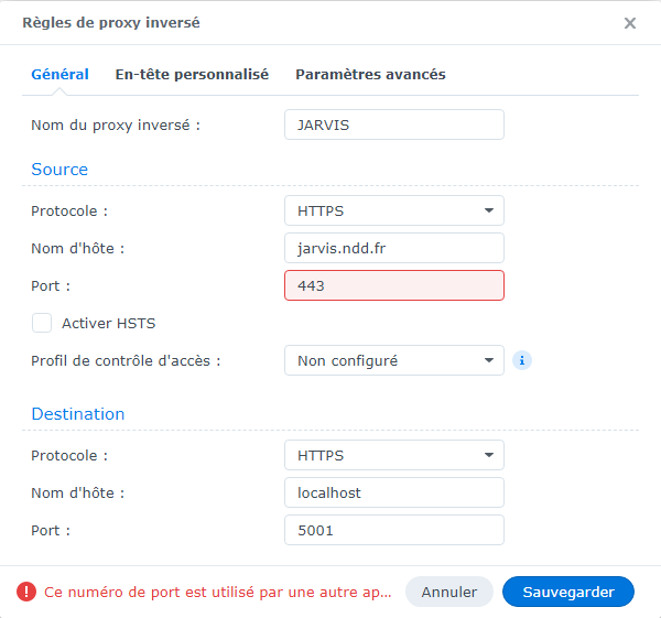

Petite question du jour :
Quelqu'un peut m'expliquer ça ?
Merci.
EDIT :
J'ai installé dernièrement le paquet "TAILSCALE" qui permet de joindre mes NAS ou autre sans ouvertures de ports. Ce paquet passe par le port 443 et bloque le reverse proxy.
Solution, supprimer "TAILSCALE" c'est dommage l'idée était pas mal.
Modifié par GrOoT64
Solution
  Le 8/7/2021 à 8:05 AM, GrOoT64 a dit :
Développer
Ho ! C'est très con que le paquet Tailscale monopolise le port 443... et je suppose qu'on ne peut pas l'installer autrement...
faudrait voir avec Docker si tu veux le conserver... mais pa sûre que ça fonctionne...
N'oublie pas de cocher la case HSTS 🙂

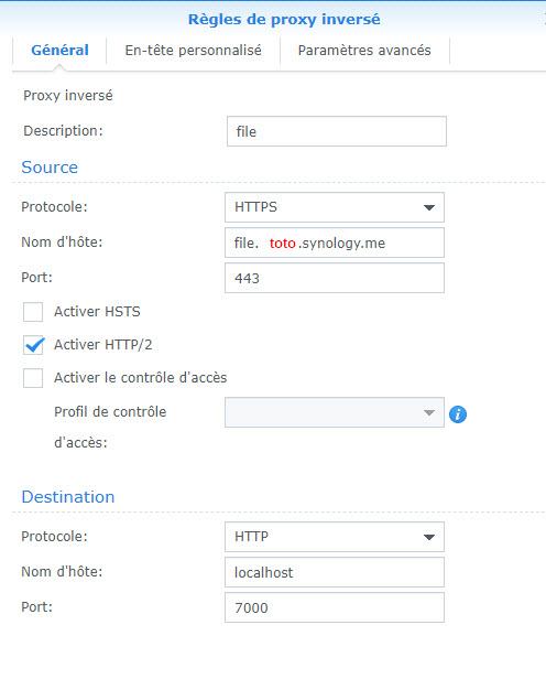

j'ai activé le reverse proxy, il a bien fonctionné a l'essaie il y a quelques jours, puis je l'ai supprimer.
Suite aux attaques j'ai modifié les ports DSM , problèmes d'attaques résolus, je viens de le remettre en fonction le reverse proxy , et là ... affichage de la page "non securisé"

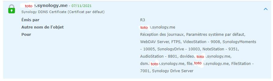

pourtant le "fichier.toto.synology.me" est bien présent dans le certificat
port 80 et 443 redirigés ok
  Le 8/11/2021 à 9:24 AM, toutnickel a dit :
Développer
Si tu passes par un proxy inversé, le port sur lequel DSM est exposé importe peu, car l'attaquant éventuel n'y a pas accès, il utilise toujours le même port 443. Donc je ne vois pas comment ça a pu arranger quoique ce soit.
Mal lu ton message. A quoi ressemble ton entrée de proxy inversé ?
Modifié par .Shad.
Développer
Développer
Si le certificat est pour toto.synology.me alors c'est normal le certificat n'est valable que pour ce domaine (et alias par exemple toto.synology.com/fichier ), mais pas pour les différents sous domaines comme par exemple www.toto.synology.com....
Il faut soit un certificat "wildcard" qui englobe tous les sous domaines, soit créer un certificat différent par sous domaine.
Modifié par maxou56
  Le 8/15/2021 à 6:57 PM, maxou56 a dit :
Développer
j'ai essayer avec le port 7000 et 7001 idem
Modifié par toutnickel
ajout copie ecran
@maxou56
le truc c'est que cela a fonctionner ... je tapais bien l'URL file.toto.synology.me et cela fonctionnais bien, mais en // j'avais un paquet d'attaques bien connue apparemment de Synology, (voir articles) https://www.cachem.fr/nas-synology-stealthworker/
donc j'ai mis de coté le reverse proxy en me disant une fois regleé mes problèmes d'attaques je le remettrai en service.
j'ai une freebox Delta et j'utilises le DDNS de synology.me
Comment créer un certificat Wilcard ?
  Le 8/16/2021 à 8:47 AM, toutnickel a dit :
[mention=37779]maxou56[/mention]

@toutnickel
Développer
Si tu as un DDNS en "toto.synology.me" alors dans DSM il te suffit de créer un certificat LE pour ce domaine et de mettre simplement dans "Autre nom de l'objet"  --> "*.toto.synology.me".
Ainsi le wilcard "*.toto.synology.me" couvrira tous tes domaines existants et à venir du type "xxxxx.toto.synology.me".
