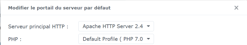

Vu que la publication initiale de ce tuto date un petit peu je me pose la question des versions PHP à utiliser pour la redirection http->https configurée via webstation.
Aujourd'hui il y a la 8 qui est sortie et j'ai pas mal de version installées:
Pour éviter de faire tourner des packages inutiles et d'un point de vue sécurité, est-ce qu'il n'est pas mieux de désinstaller toutes les versions précédentes à PHP 8.0 et configurer le script language setting pour utiliser cette dernière?
EDIT: J'ai reconfiguré un profil par défaut en 7.4 et un autre en 8.0, j'ai supprimé toutes les versions précédentes exceptés la 7.3 qui est apparemment nécessaire pour le paquet Calendar et apparemment tout fonctionne. Si quelqu'un en sait plus?

Vu les ruptures entre PHP 7 et 8(*), il est probable que certains paquets (et même certains scripts de DSM) utilisant PHP 7 ne soient pas compatibles avec PHP 8.
Selon les résultats constatés, il peut être intéressant de conserver la version la plus récente de PHP 7 (7.4). Attention, cette dernière ne bénéficie de mises à jour de sécurité que jusqu'à fin novembre.
(*) Pour prendre un exemple de quelque chose couramment utilisé dans des scripts, la fonction curl_init() retourne un objet depuis PHP 8 alors qu'une ressource était retournée en version 7 et antérieures.
Pour aller plus loin concernant la fin du support de PHP 7, les NAS utilisant toujours DSM 6 vont devenir de plus en plus vulnérables au fil du temps car aucun paquet PHP 8 n'est proposé pour le moment pour cette version de DSM.
  • Soit votre NAS est compatible avec DSM 7, auquel cas il faut envisager une mise à jour vers cette version d'ici la fin de l'année. Il n'y a aucune urgence dans l'immédiat.
  • Soit votre NAS n'est pas compatible avec DSM 7, et il faut alors harceler le support Synology pour qu'un paquet PHP 8 soit publié pour DSM 6.
Merci pour ces précisions @PiwiLAbruti .
Si j'ai un soucis suite à la désinstallation des packages précédent PHP 7.4 je viendrai le signaler ici.
Quand j'aurais désinstallé le paquet Calendar je ne garderais que la 8, si j'y pense je viendrais mettre mon retour ici également.

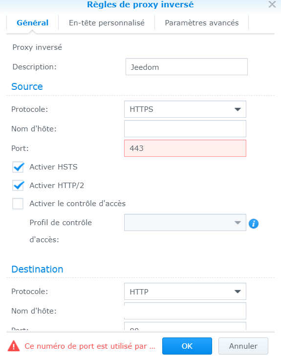

J'ai utilisé il y a quelques temps ce tuto, tout était OK. Sauf que je souhaite modifier une règle, et je me rend compte que je ne peux plus utiliser le port 443 pour la source.
Suis-je le seul dans ce cas?
Parce que c'est quand même plus classe de pas rentrer le port dans la barre d'adresse depuis l'extérieur...
Je ne vois pas quelle application utilise déjà ce port dans la liste que j'ai.
Si quelqu'un a une idée. Merci!
Bonne soirée
J'ai eu ce soucis pour un portail de service Web. J'ai mis un autre port et celui-ci n'apparaissait pas dans l'adresse.
Quelque temps après j'ai pu remettre le port par défaut qui avait été libéré.
Je pense que le problème fait suite à une désactivation/réactivation du reverse qui se passe mal.
Merci pour la réponse.
En fait j'ai cherché cherché, et en regardant dans le pare feu, je me suis rendu compte que Tailscale utilisait aussi le port 443. A vrai dire je n'utilise pas Tailscale, du coup, j'ai desinstallé le paquet et depuis c'est tout bon!
Bonne soirée et encore merci
