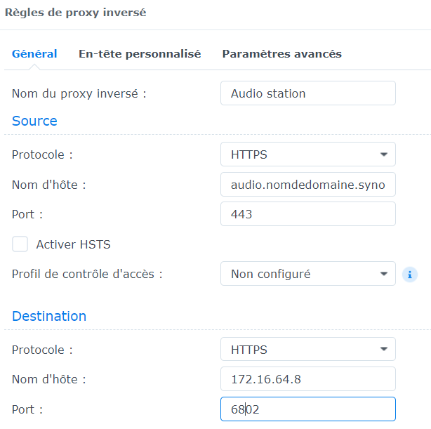

GB Informatics Posté(e) le 1 août 2023 Posté(e) le 1 août 2023 il y a 33 minutes, Jeff777 a dit : C'est un des intérêts du reverse proxy : https://audio.nomdedomaine.synology.me =====> http://audio.nomdedomaine.synology.me:5581 alors avec le script de redirection http ==> https, il suffit de taper audio.nomdedomaine.synology.me Voila ce que j'ai fait, est ce que c'est correct en activant le HSTS ? (Même en local je voudrais utiliser le https j'ai également mis le script RewriteEngine On RewriteCond %{HTTPS} off RewriteRule (.*) https://%{HTTP_HOST}%{REQUEST_URI} 0 Citer
Joshua33 Posté(e) le 1 août 2023 Posté(e) le 1 août 2023 @GB Informatics Je ne suis pas un spécialiste du truc mais j'aurai mis Locahost à la place de l'IP... ca peut prevenir d'un futur changement d'IP Après pour audio Station je ne suis pas certain que le port 6802 soit utilisé pour audio station Quels sont les ports réseau utilisés par les services DSM ? - Synology Centre de connaissances Audio Station 1900 (UDP), 5000 (HTTP), 5001 (HTTPS), 5353 (service Bonjour), 6001-6010 (contrôle/synchronisation AirPlay) TCP/UDP 0 Citer
Jeff777 Posté(e) le 1 août 2023 Posté(e) le 1 août 2023 (modifié) Désolé j'ai fait une grossière erreur (corrigée dans mon post) c'est l'IPlocaldu nas qu'il faut à la place de 172.etc... (je suppose que c'est ton IP publique que tu as intérêt à masquer). Tu peux effectivement remplacer cet IP par localhost. Je ne comprends pas pourquoi le port 6802, plus haut tu parles du port 5581 !. Le port http par défaut est le 8800 tu es libre d'en choisir un autre. Modifié le 1 août 2023 par Jeff777 0 Citer
GB Informatics Posté(e) le 2 août 2023 Posté(e) le 2 août 2023 (modifié) Il y a 10 heures, Jeff777 a dit : Désolé j'ai fait une grossière erreur (corrigée dans mon post) c'est l'IPlocaldu nas qu'il faut à la place de 172.etc... (je suppose que c'est ton IP publique que tu as intérêt à masquer). Tu peux effectivement remplacer cet IP par localhost. Je ne comprends pas pourquoi le port 6802, plus haut tu parles du port 5581 !. Le port http par défaut est le 8800 tu es libre d'en choisir un autre. C'était un exemple de mon adresse ip privée (pas celle du ans, j'ai mis localhost. Le port c'était un test que je n'avais pas changé., j'ai remis 5801 Dans destination je peux aussi mettre https, ca change quoi ? Il faut créer un domaine DNS sur le nas c'est pour cette étape là ? II. Configuration du nom de domaine chez le registrar Je prends le cas d'une IP fixe car j'ai la chance de ne pas être confronté au problème des IP dynamiques ! Avoir son nom de domaine (NDD) va nous permettre d'accéder à notre réseau local depuis Internet. Une fois le NDD loué, il faut ajouter 2 entrées dans sa zone DNS : - une entrée de type A qui redirige le NDD vers l'IP fixe de la box (ndd.fr. => IP fixe) - une entrée de type CNAME qui redirigera l'ensemble des sous-domaines vers le NDD (*.ndd.fr. => ndd.fr.) Après cette étape, les tentatives de connexion à fichiers.ndd.fr, video.ndd.fr,… seront acheminées à la box. Modifié le 2 août 2023 par GB Informatics correction 0 Citer

Jeff777 Posté(e) le 2 août 2023 Posté(e) le 2 août 2023 Il y a 2 heures, GB Informatics a dit : Dans destination je peux aussi mettre https, ca change quoi ? C'est inutile de crypter deux fois. Si tu as un fichier .htaccess opérationnel la requète "audio.tondomaine" quelle soit précédée de http, https ou rien du tout va automatiquement être sécurisée en https://audio.tondomaine; et le reverse proxy va la transformer en http://audio.tondomaine:portdéfinidansleRP. Je ne comprends pas ta question : "Il faut créer un domaine DNS sur le nas c'est pour cette étape là ?" Tu as un nom de domaine chez synology : nomdedomaine.synology.me non ?? 0 Citer
