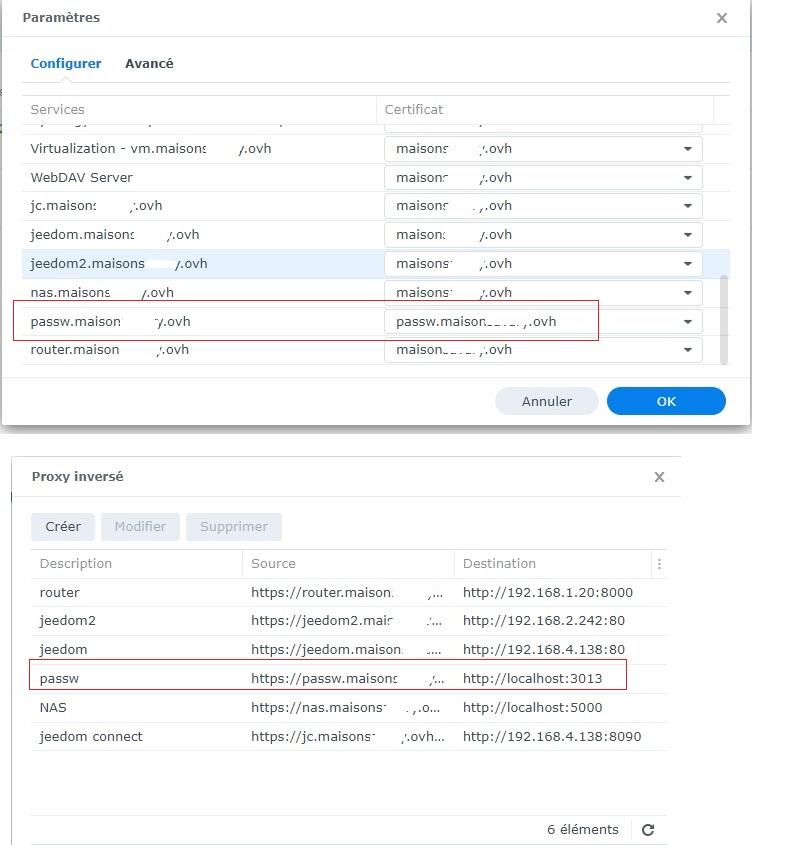

quelques semaine plus tard, quand j'essaie d'ajouter un nouveau sous domaine, par exemple, passw.ndd.ovh, celui-ci n'est pas accessible. Le connexion n'est pas sécurisée. Certificat non valide. Je suis obligé de créer un spécifiquement propre à ce nouveau domaine.
La procédure à suivre pour ajouter un nouveau sous domaine, c'est l'ajouter sur le reverse proxy + paramétrer le certificat ?
Merci pour votre aide.
Bonjour @savfab77,
  Le 8/31/2023 à 1:12 PM, savfab77 a dit :
Développer
Le nouveau reverse proxy est bien créé mais il faut l'ajouter à ton certificat. Tu dois pour cela le renouveler en ajoutant aux domaines déjà gérés le nouveau proxy. C'est le même certificat mais avec un domaine supplémentaire.

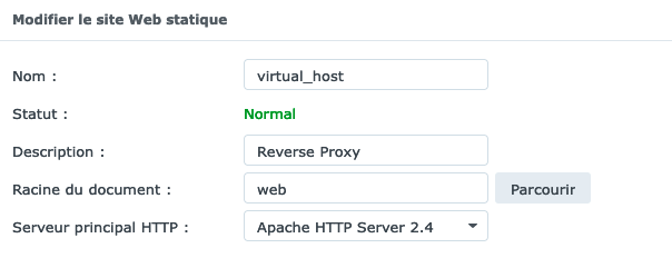

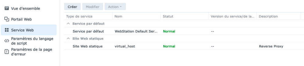

Je pense plutôt qu'il s'agit d'un problème de virtualhost,
Dans Webstation il faur créer un service Web, et ensuite le virtualhost dans portail web
Ton site c'est un site statique ? (pas de php) et il se trouve Ou, pourquoi le reverse proxy ?
quand tu créer un service web il y a 3 possibilités:
1- Site statique,
2- Site dynamique
3- Conteneurisé.
D'après les copies d' écran tu as chois site statique (sans php)

Bonjour, Dans ce cas je ne vois pas ce que viens faire un virtual host.
Vire tout cela, la seule chose que tu dois faire c'est de paramétrer "portail de connexion/DSM" en précisant les port http 5000 puis en créant ton reverse proxy  https/xyz.ndd.tld ===> http/locahost/5000.
Pour transférer les requêtes de http vers https soit tu coches la case qui va bien dans "portail de connexion/DSM" soit , mieux tu crées le fichier .htaccess.
