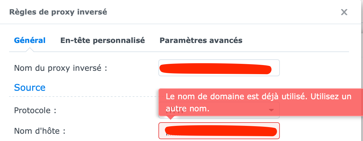

Petit souci lorsque je configure le reverse proxy le Synology m'indique que le nom de domaine existe déjà et m'oriente à prendre un autre...
Hors je ne vois aucune trace de ce NDD dans n'importe quel configuration du Synology, si vous avez une idée ?
Merci par avance.

  Le 4/9/2024 à 2:17 PM, Nicolas Morel a dit :
Développer
Regarde dans ton certificat les noms de domaine affectés (panneau de confi/sécurité/certificat et double clic sur le certificat.)
Merci par avance.
Bien à vous.
Développer
Hello,
est-ce que tu as déjà utilisé ce ndd via webstation pour un portail web basé sur le nom ?
si oui, c'est là qu'il est déjà utilisé.

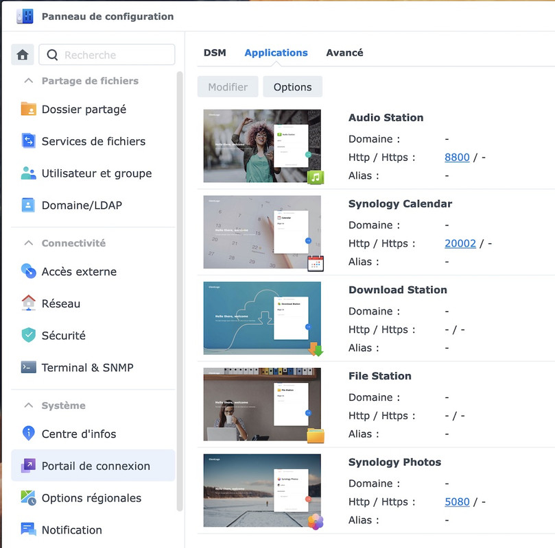

J'ai le même souci que @Nicolas Morel, et comme je vois pas la solution je reposte avec mes détails
J'ai bien un ndd.synology.me qui fonctionne (statut "normal" dans le menu correspondant, créé il y a quelques jours en suivant le tuto sur la sécurisation, et testé en local via une application mobile).
J'ai créé dans Système/Portail de connexion/Applications un alias (pour l'exemple drive), port (par ex. 7000) et domaine (drive.ndd.synology.me).
Quand je vais dans le menu reverse proxy pour créer une règle , je saisi donc comme source (sur le protocole https) drive.ndd.synology.me et j'ai donc le message d'erreur comme quoi il est déjà utilisé...
Quelqu'un aurait une solution ou identifié quelque chose que je fais mal ?
J'en profite pour poser 2 questions :
  • A quoi sert le Profil de contrôle d'accès ?
  • Je n'ai pas la possibilité d'activer http/2, cette fonction n'apparait pas, est-ce important ? si oui comment faire ?
Merci d'avance !
Ok, merci pour ta réponse.
Qu'est-ce que tu appelles appli natives ? C'est tous les paquets officiels qu'on peut installer ? ou bien ceux qui sont installé à l'origine sur le NAS ?
Et est-ce que la mise en place de l'alias seul (sans donc suivre tout le tuto) permettra aussi le fonctionnement depuis l'extérieur ?
Car c'est un peu mon but, mettre en place le reverse proxy pour éviter de faire plusieurs redirections de port pour les appli que je veux pouvoir utiliser à distance (Drive, Photos, Surveillance Station, File) comme me l'a conseillé @.Shad. dans le tuto "sécurisation du NAS".
  Le 6/11/2024 à 3:10 PM, Flamby55 a dit :
Développer
Celles pour lesquelles le portail de connexion permet se définir un alias.
Développer
Tout à fait
Accéder à des applications par un alias (pour celles qui le permettent) c'est équivalent à mettre en place une déclaration reverse proxy pour celles qui n'ont oas cette option (que ca soit des applications Synology ou pas)
