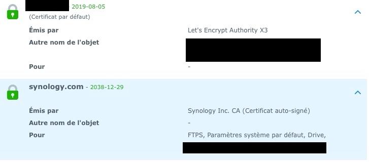

en fait quand je tape https//:music.ndd.fr  j'obtiens le message suivant:
est ce que j'ai un problème avec le certificat généré?
merci d'avance
Lia
Oui, il faut que tu mettes ton certificat Let's Encrypt par défaut et que tu vérifies dans les paramètres du certificat qu'il est configuré pour tous les domaines entrés.
Ensuite ça ira mieux 😉
  Le 5/7/2019 à 11:08 PM, Zeus a dit :
Développer
merci! en effet ça marche! je pense que sans ce forum j'aurai dépensé 400eur pour rien!
en passant je n'ai plus qu'un seul certificat, celui de Let's Encrypt qui couvre pour tous les sous domaines, et FTPS, paramètres sytème par défaut et drive

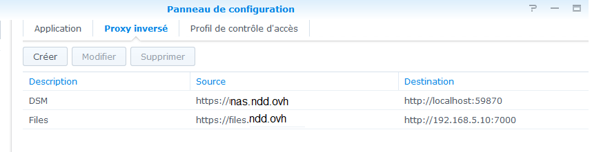

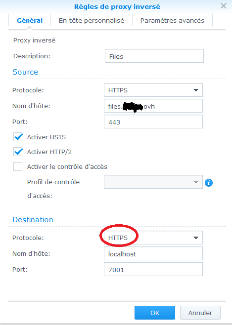

bonjour,
super tuto, mais ... ça ne marche pas pour moi !
impossible de faire fonctionner tout ça, et je ne sais pas du tout ce qui bloque ;
j'explique ce que j'ai fait :
1:  j'ai créé un nom de domaine chez OVH (le ping sur ce nom m'indique bien l'adresse de ma box) ;
2: sur la box (nordnet), j'ai ouvert les ports 443 et 80, redirigés vers le nas :

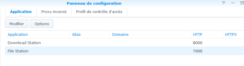

3: sur le nas, portail des applis :

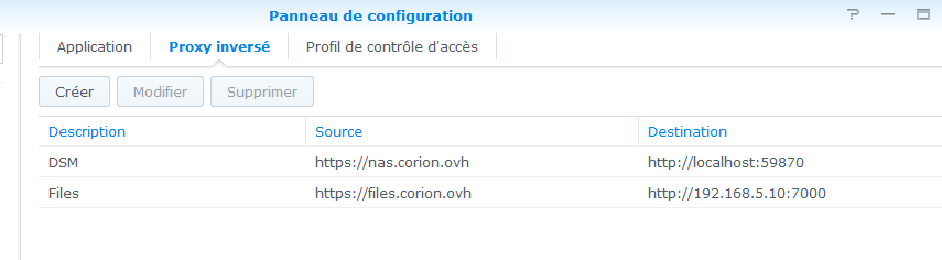

4: proxy inversé :
(localhost ou @ip du nas, aucune différence...)
5: firewall du nas : désactivé pour les essais (donc tout devrait passer) ;

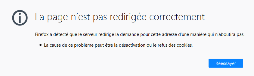

résultat :  sous firefox, je tente : https://files.ndd.ovh :
après alerte de sécurité :
j'ai beau essayer d'ajouter "/files" à la fin, ou le n° de port, rien dne change ...
si je tente l'accès à DSM  : https://nas.ndd.ovh :
 c'est galère ....

As-tu ajouté ton sous-domaine files.ndd.ovh à ta zone DNS OVH ?
files.ndd.ovh CNAME nas.ndd.ovh
Si le ping depuis l'extérieur de ton LAN renvoie l'IP WAN de ta box c'est qu'au moins l'enregistrement A de ton IP fixe sur OVH ou l'entrée Dynhost vers ton IP dynamique est correctement configurée.
bonjour Shadowking,
dans la zone OVH, j'ai ajouté : *.ndd.ovh, donc n'importe quelle adresse dans le domaine ndd.ovh est redirigée vers ma box (si j'ai bien tout compris ...)
(d'ailleurs, un ping toto.ndd.ovh fonctionne parfaitement, alors qu'aucun tot n'a été configuré où que ce soit)
en fin de compte, le paramétrage de tout ça est (à priori) assez simple, je dois passer à côté de qqchose gros comme moi, mais quoi ??....
ce qui manque dans cette démarche est une méthode de vérification de chaque étape ; en vba je tracerais tout ça avec des debug.print, mais là ....

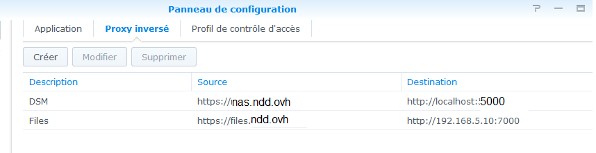

une petite question (encore une) : le port 80 est redirigée vers le nas, mais aucune redirection n'est précisée pour ce port dans le reverse proxy : il en fait quoi  le nas des requêtes sur ce port ?
qqs tentives plus tard ....
après lecture du post de Alcyon du 27/04/18, j'ai modifié la destination en https dans le reverse proxy (et ajouté le port https dans le portail des appli), et là ça fonctionne ! j'y accède bien depuis files.ndd.ovh, et aussi par nas.ndd.ovh ;
mais ... si ça fonctionne en http chez vous, pourquoi pas chez moi ?
Modifié par Corion
Pour que cela fonctionne il faut que tu rediriges les http en https à l'aide d'un fichier .htaccess dans le dossier web. Tu trouveras comment faire dans ce forum. Remplace aussi 192.168.0.10 par localhost ce n'est peut-être pas indispensable mais c'est la méthode habituelle.
bonjour Jeff777,
le .htaccess c'est pour accéder au nas via un http://, mais ce que je voulais dire c'est que contrairement à ce qui est expliqué dans le tuto, j'ai du configurer la destination du reverse proxy en https ; si je reste en http ça ne fonctionne pas :
ce n'est pas bien grave (je pense), mais ça crypte inutilement les données en interne ...( dixit le tuto)
concernant le .htaccess, ça me gonfle de devoir implémenter un serveur web, alors qu'il suffit de préciser https:// pour accéder au nas, ce n'est pas la mer à boire ...
Modifié par Corion
