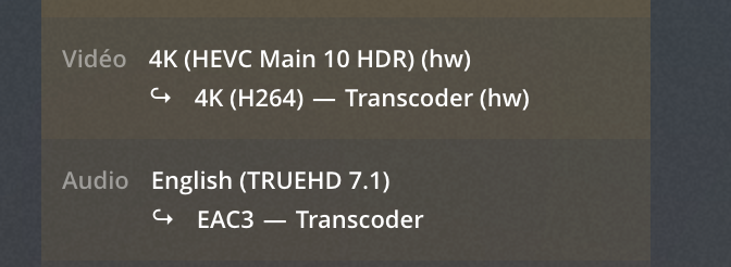

DocRunner Posté(e) le 25 avril 2019 Posté(e) le 25 avril 2019 (modifié) Bon j'ai suivi le tuto. J'ai bien le plex. Je ne vois pas la mention (hw) d'ailleurs sur mon plex dans "Etat", je ne vois aucune image qui y ressemble, j'ai des courbes et pas d'images. Pour finir, au lancement de la vidéo, sur ma TV, ça plante si je mets un sous titrage "Unknwon erreur (AVSplay)". Pour info, ça ne le faisait pas sur plex en paquet... Modifié le 25 avril 2019 par DocRunner 0 Citer
DocRunner Posté(e) le 25 avril 2019 Posté(e) le 25 avril 2019 (modifié) Finalement, j'ai désintallé le tout. Accessoirement.... je pense que l'installation via le docker, si c'est juste pour avoir le signe (hw) accélération matériel ne change pas grand chose.. Car il y a une case accélération matérielle dans les dernières versions. Ceci dit, ça change rien au buffering à cause des titres. Preuve en est l'image ici sur Plex via paquet . Moi je suis en diffusion directe, donc pas de transcodage. Par contre dès que j'y colle un sous titre.. Eh bien, paf,ça passe en transcodage et là c'est la chienlit, du buffering toutes les 3 sec. L'application via docker m'a juste apporté un message d'erreur supplémentaire. Quant à l'accélération matérielle, elle s'active aussi via l'application paquet comme le montre la 2e image.. ce sont les sous titgre en PGS qui font bufferiser l'application. Si on passe en SRT , c'est bon... Que ce soit donc via docker ou paquet c'est le même pb avec sous titres PGS. Et seule l'application plex client le fait, aucun pb avec infuse par exemple Modifié le 25 avril 2019 par DocRunner 0 Citer
Invité Posté(e) le 26 avril 2019 Posté(e) le 26 avril 2019 Salut, J'ai vu passer un post similaire sur le forum plex. Tu lit depuis quelle lecteur ? Si je le souvient bien le probleme venait de la façon dont le lecteur Android TV gérer les sous titre, la personne avait régler le problème en utilisant Kodi avec laddons Plex. Le lecteur de kodi gérant mieux les sous titres. 0 Citer
DocRunner Posté(e) le 26 avril 2019 Posté(e) le 26 avril 2019 Je lis depuis l'application Plex client sur une samsung smart TV. Ca laisse malheureusement peu de place à une alternative. Sur ATV4K, y'a Infuse mais pas sur SmartTV Samsung. Et Infuse aucun pb! Y'a la possibilité aussi de DS vidéo sur SmartTV mais c'est bcp plus bof que Plex .. 0 Citer
