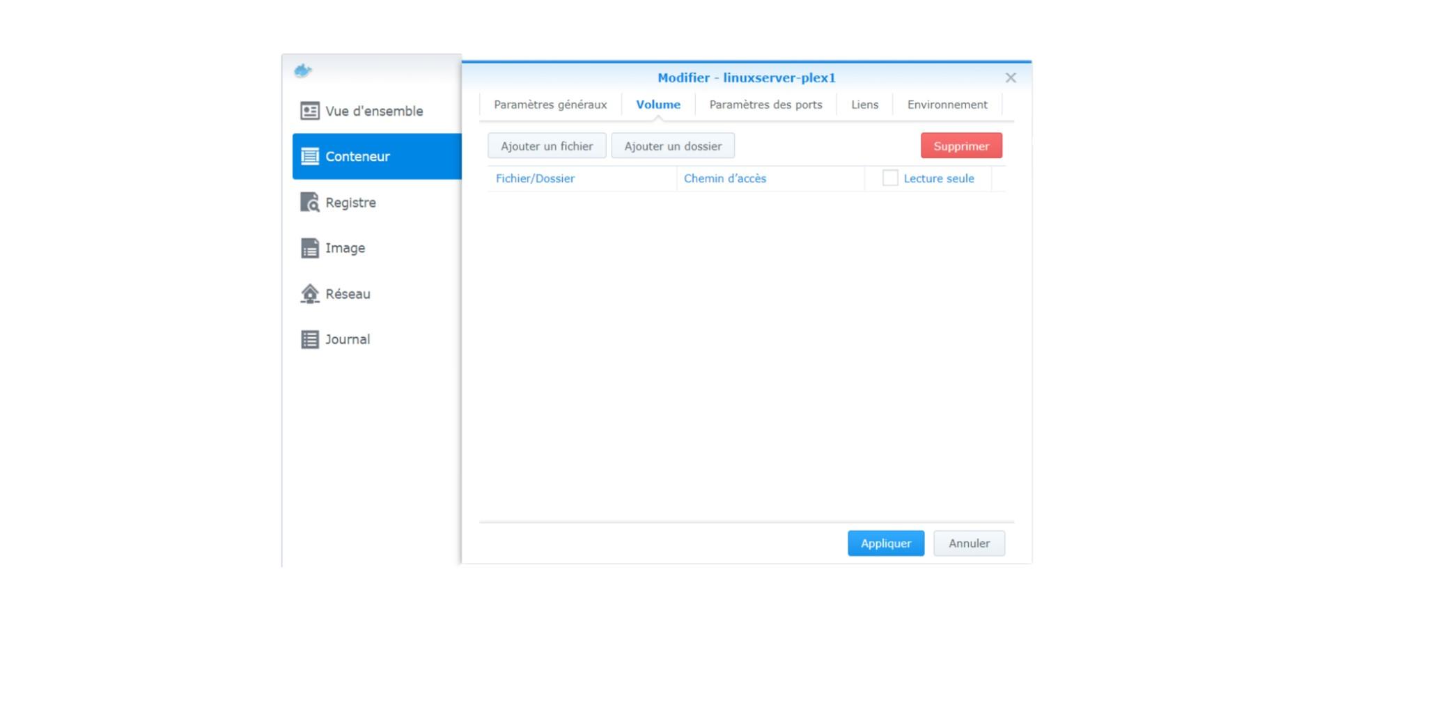

De plus , je ne vois pas la partie réseau sur ma page de config
Modifié par cirenos83
est'il possible de mettre à jour le tuto avec les screens fonctionnels ou m'orienter sur un autre tuto ?
Car je bloque pour faire l'installation ,surtout au niveau des chemins d'acces à mettre et le UID et le GID

Voici un exemple de config type pour les volumes :
/ config et /transcode sont obligatoire ! Il te faut reservé un dossier a PLEX pour ses fichiers de configuration et le tampon de transcodage. Chez moi c'est dans /docker/Plex.
Ensuite, il te faut indiquer le/les dossier(s) vers tes médias, par exemple chez moi /Les Séries pour mes séries, et /Filmothèques pour mes films, .... Le chemin d'acces, c'est toi qui le créer, afin de faire tout de la meme façon, je regroupe tout dans un dossier "factice" /data ...
