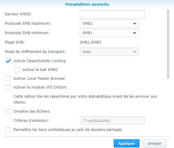

Einsteinium Posté(e) le 14 avril 2020 Auteur Posté(e) le 14 avril 2020 oui les données ne sont pas chiffrés sur le nas, mais les données le sont certainement entre les deux nas, ce qui est inutile localement, désactive l'option et cela devrait être plus rapide. 0 Citer
totoleouf Posté(e) le 14 avril 2020 Posté(e) le 14 avril 2020 il y a 6 minutes, Einsteinium a dit : oui les données ne sont pas chiffrés sur le nas, mais les données le sont certainement entre les deux nas, ce qui est inutile localement, désactive l'option et cela devrait être plus rapide. A quel niveau je regarde dans les paramètres ? Et sur quel nas? 0 Citer
totoleouf Posté(e) le 14 avril 2020 Posté(e) le 14 avril 2020 (modifié) Je n'ai rien touché au réglage SMB la même configuration sur les 2 nas (voir ci-dessous) il faut que je passe SMB max : SMB3 et désactiver le chiffrement? Modifié le 14 avril 2020 par totoleouf 0 Citer
