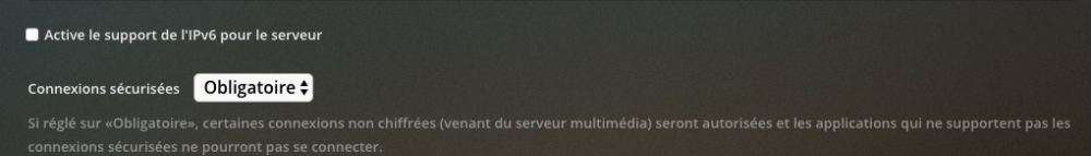

J'ai passé l'option "Connexion sécurisées" en Obligatoire.

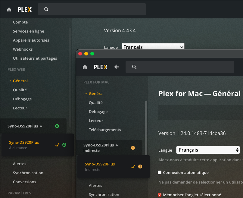

Le indirect c’est parce que tu as activé l’option relais.

Le relay veut dire que ton Plex passe par les serveur de Plex s’il est indisponible De l’extérieur.

Oh yeah ! J'ai ça quelque que soit le moyen d'accéder à mon serveur :
Que ce soit via https://app/plex.tv , ou https://monplex.ndd.tld ou encore dans l'application macOS 😄

  • Connexions sécurisées laissées en Obligatoire : image.png.42f301c1d2c1a44c6b1955e0cd644025.png

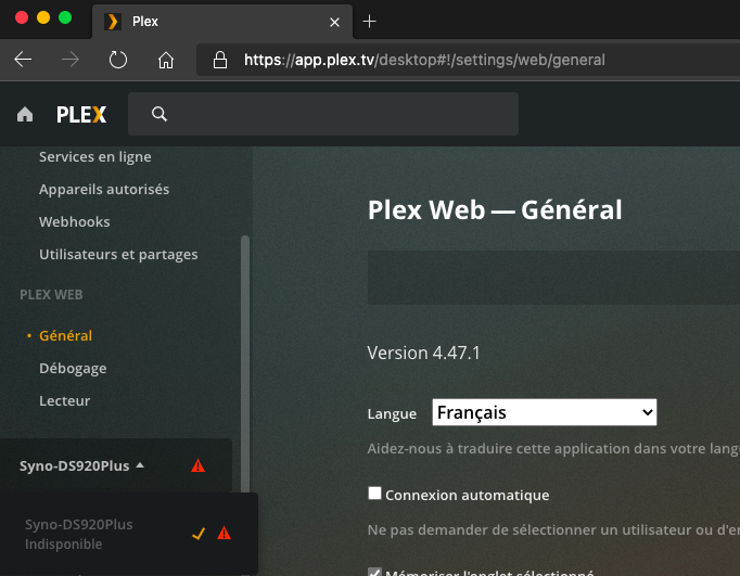

Actuellement, la dernière version de Plex Web est 4.47.1
https://forums.plex.tv/t/plex-web/20528/340

Effectivement ma version web du conteneur est plus vieille que celle de app.plex.tv
Je comprends pas pourquoi les versions sont pas plus rapidement poussées vers les serveurs perso...
En tout cas merci pour ces explications.
