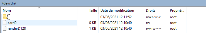

il y a 21 minutes, GrOoT64 a dit :
Après c'est curieux mais comme j'ai dit plus haut, quand je reboot le NAS avec le script désactivé, ça transcode quand même (hw)
Regarde les droits sur le fichier, peu être qu'un reboot ne restaure plus les droits et dons tu as toujours les droits modifier de tes test 🙂
Donc il a garder le 660 que tu lui as mis, bon a savoir, a voir si cela restera avec les updates, je laisserais au démarrage pour ma part.
c'est ce que j'ai fais.
j'ai mi ton script
Par contre sur le 918+ j'ai ça
Normal la différence ?
Edit : Je viens de lancer ton script et je me retrouve avec le renderD128 en rw-rw--- donc c'est bon
Modifié par GrOoT64

il y a 48 minutes, Einsteinium a dit :
un 666, peu être celui du tutoriel ou d'un autre test ^^
non, le  rw-rw---- c'est le 660. Le 666 aurait donné ça :  rw-rw-rw-
il y a 46 minutes, MilesTEG1 a dit :
C’est ce que je disais hein 😅
