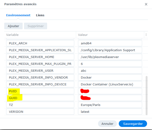

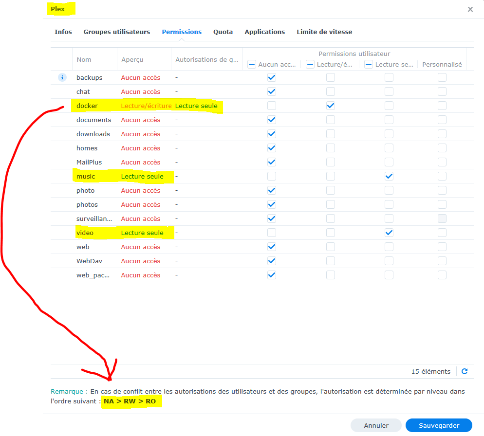

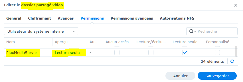

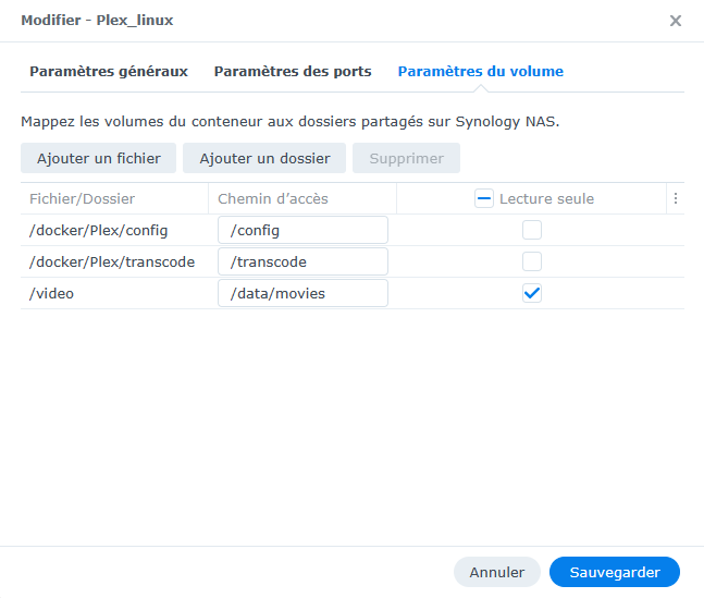

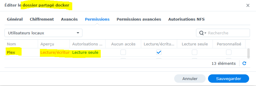

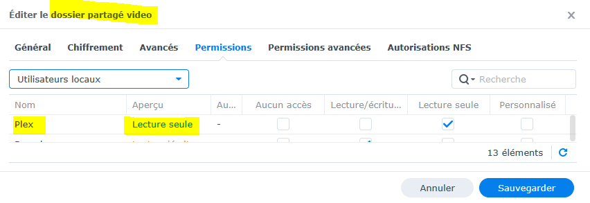

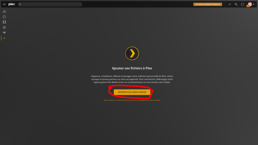

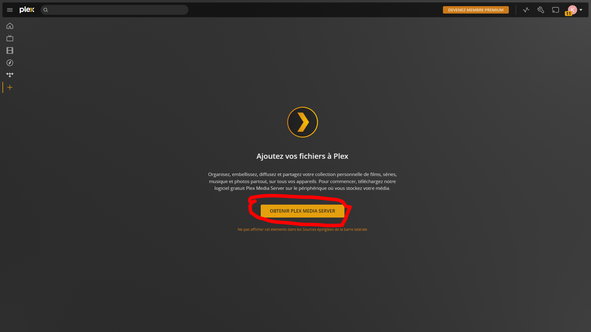

Bonjour @Einsteinium,
Mon problème
Je viens de suivre ton tuto qui semble super cool mais malheureusement mon client web Plex fait comme si mon serveur n'était pas installé.
Sais tu ce qui pourrait bloquer ?
Ma configuration

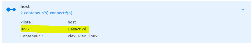

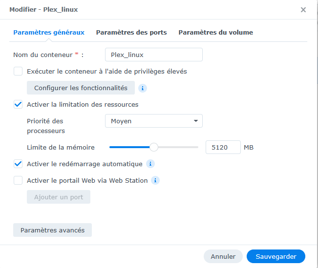

Captures docker
Le nom des variables est il bien le bon (car ta capture indique "PGID et non "PUID") ?

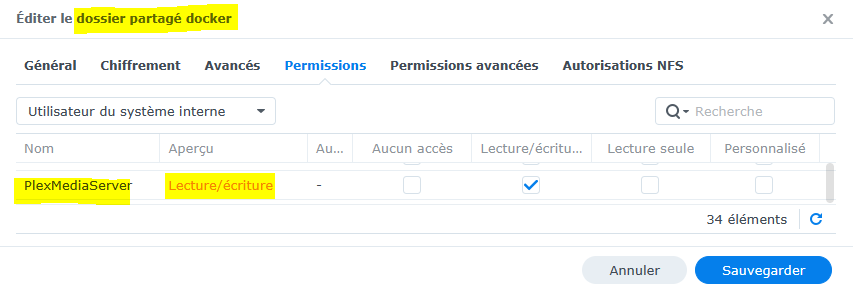

Captures DSM
Autres questions

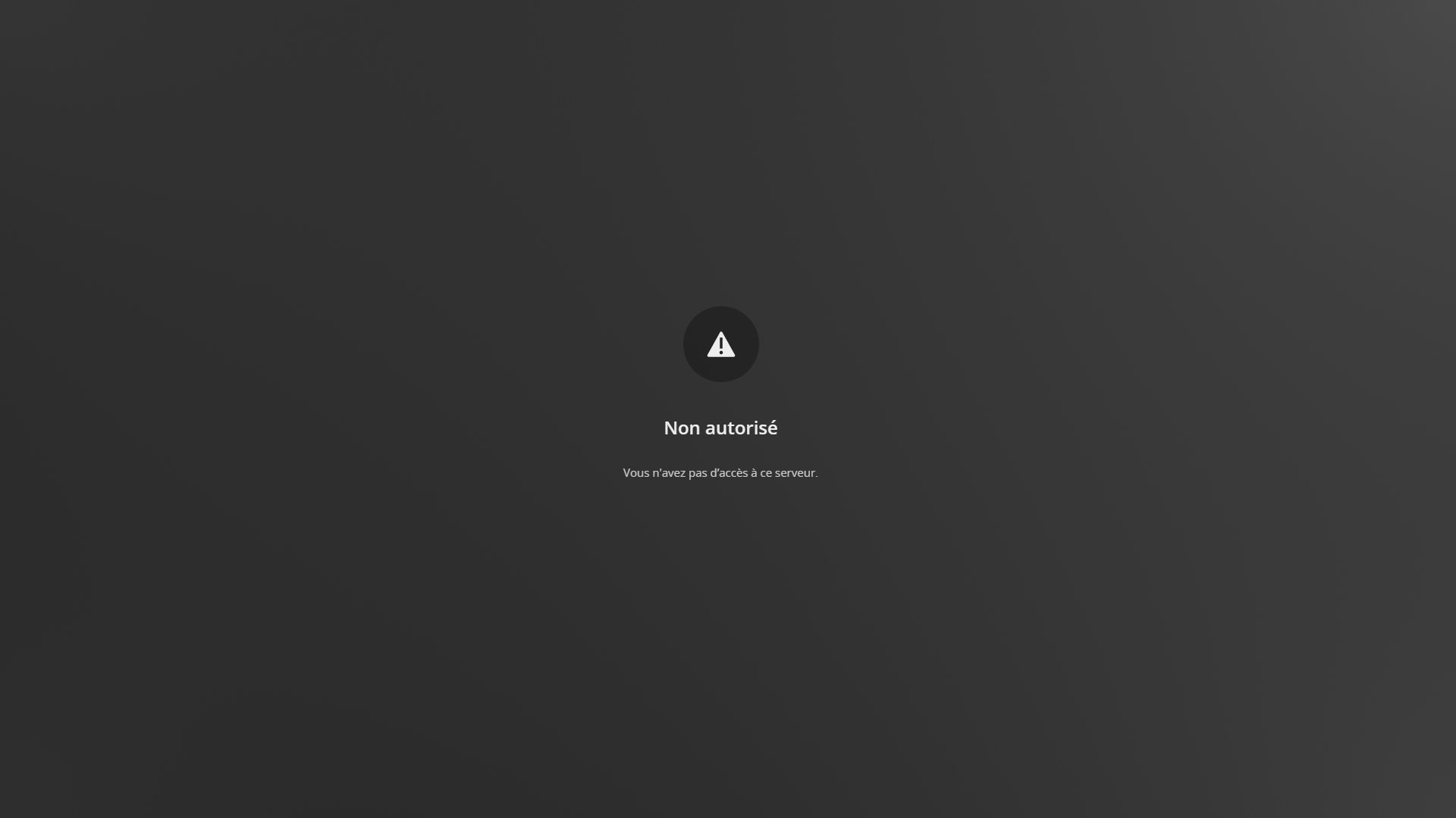

tu as essayé avec https://ipdeplax:32400/web
Développer
Oui j'ai essayé et j'arrive sur un message d'erreur qui vient peut être du fait, qu'en dehors de mes accès via reverse proxy, les accès sur mon NAS sont limités à du HTTPS depuis des IP LAN / VPN uniquement ?
