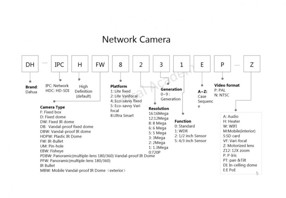

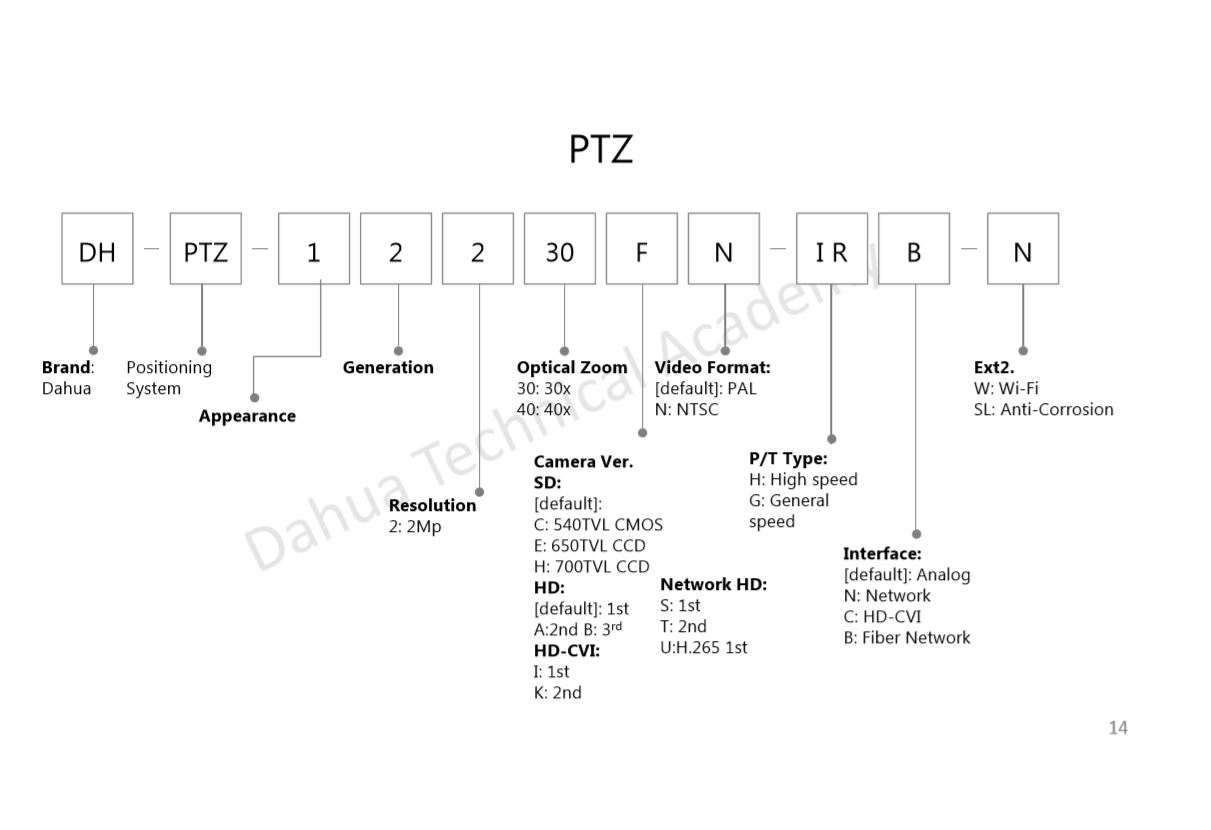

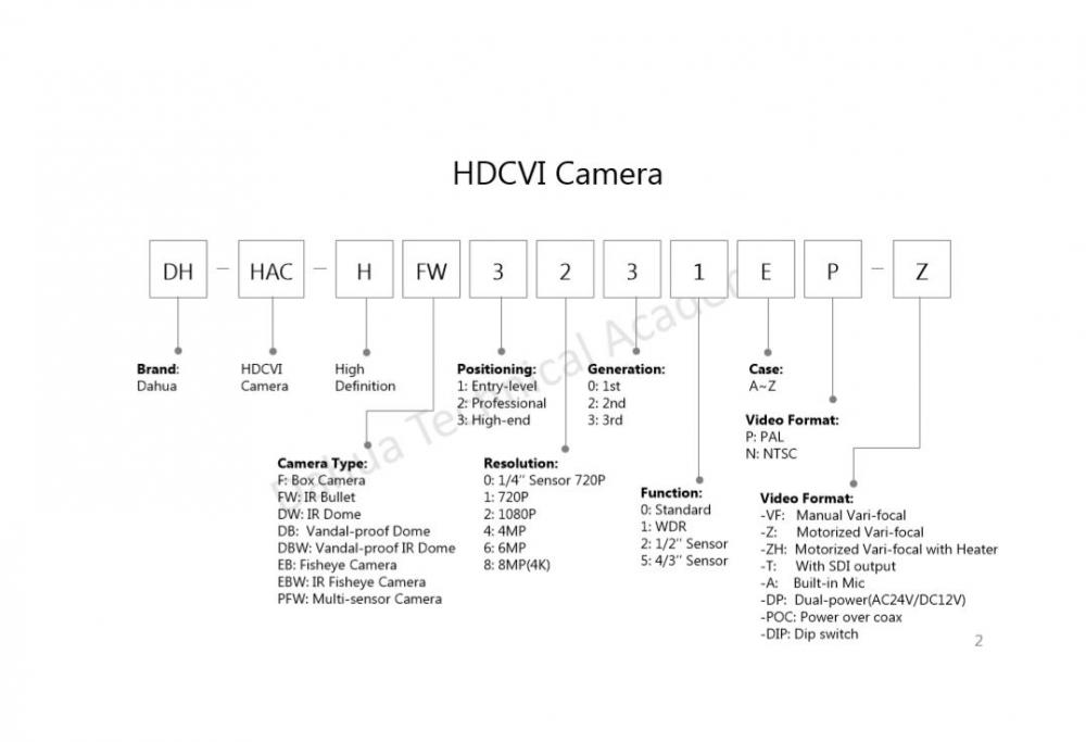

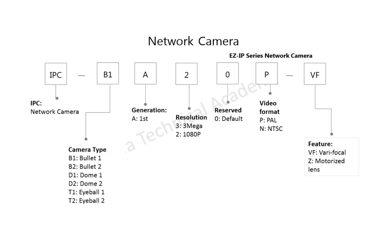

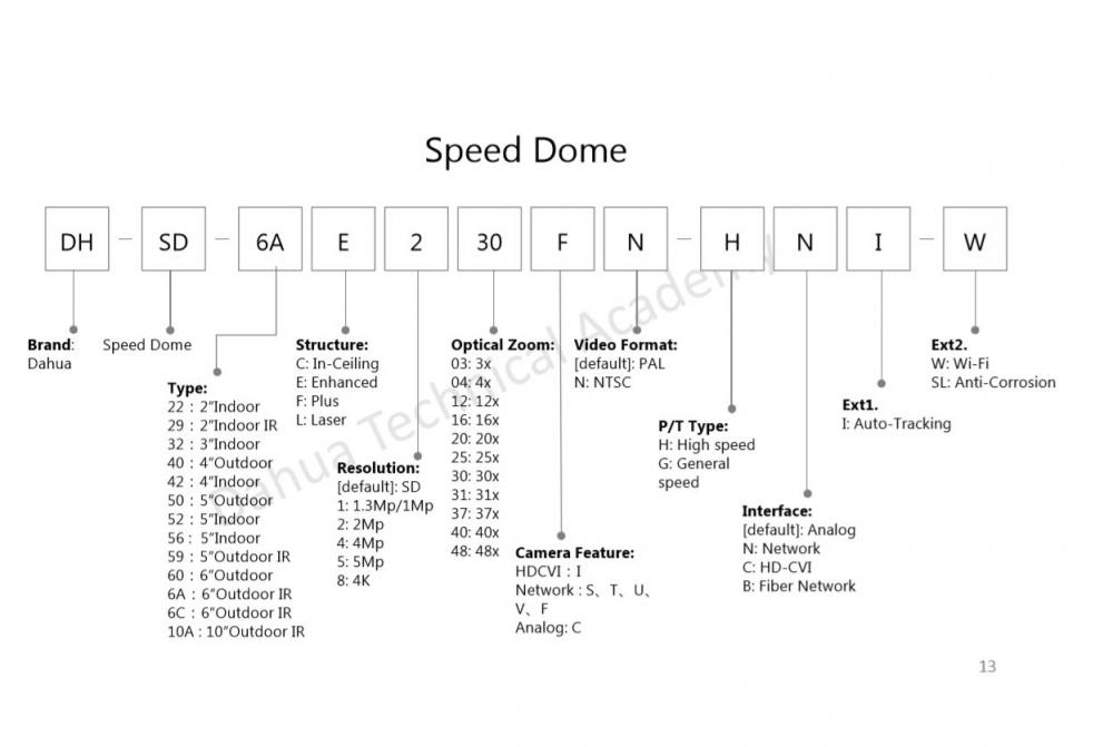

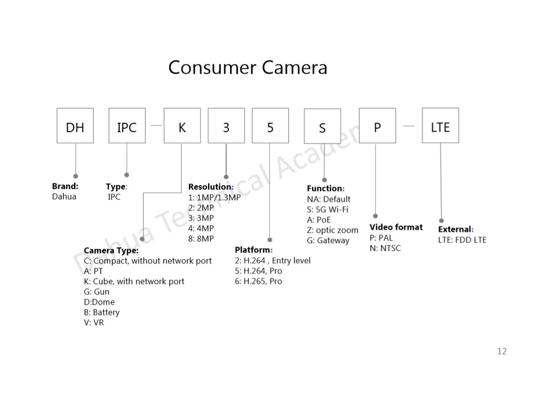

J'ai enfin pu comprendre la codification en recevant un document à ce sujet.
Je viens donc les mettre en partage pour ceux qui cherchent et veulent comprendre comme moi surtout pour un mauvais lecteur de longues prose en anglais.
Voici donc :
Dahua_Codification_3.thumb.JPG.f44e03c54a22fc3f119019f74a8848bc.JPGDahua_Codification_4.thumb.JPG.77f2e2f00bb44c8907c0dfb1efb8e525.JPGDahua_Codification_5.thumb.JPG.ec352dca799570b48ce8d195a6b7adce.JPGDahua_Codification_6.thumb.JPG.58d6c8eb80fc41891445beb8fc4048f9.JPG
