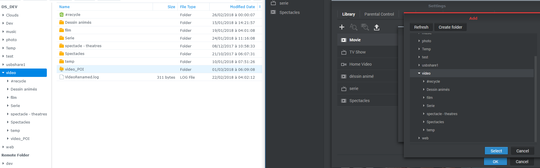

veux bien savoir comment faire alors parce qu'a chacun de mes test, videostation ne voyait pas les dossier monté.
dans l'imprime ecran on voit que le dossier video_POI est partagé mais non vu par videostation.
Modifié par nexius2
ajout image

Comme j'ai pas tout compris de ton script c'est ce que j'ai essayé mais ça n'index pas...
AS tu vraiment essayé Einsteinium ? Ton script à la base est pour un péripérique USB, j'imagine pour que l'indexation se fasse quand on met un DD amovible. Pour moi et nexius, nous parlons de fichiers sur un autre NAS et pas au cu_ du port USB !
merci de tes précisions. Moi aussi ça monte mais ça n'index pas. Tout ce qui monté n'est pas indexé quelque-soit la méthode de montage.
