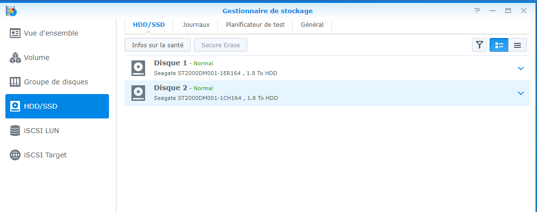

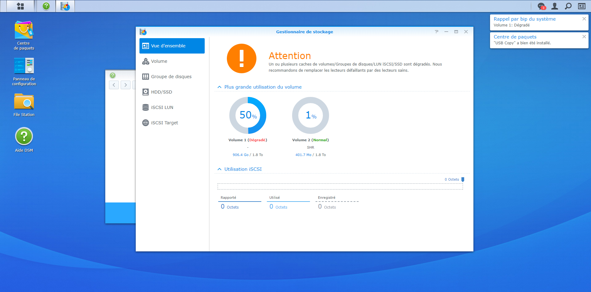

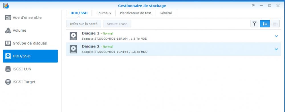

Je viens de changé sur un 212J un des disques qui avait des secteurs défectueux...
Après l'avoir enclenché, la duplication ne s'est pas faite... et en plus, il est indiqué que l'ancien disque est dégradé... alors qu'en consultant HDD/SSD les disques semblent sain...
Que dois-je faire pour balancer les données sur le disque neuf avant qu'il ne rende l'âme ?
Merci.

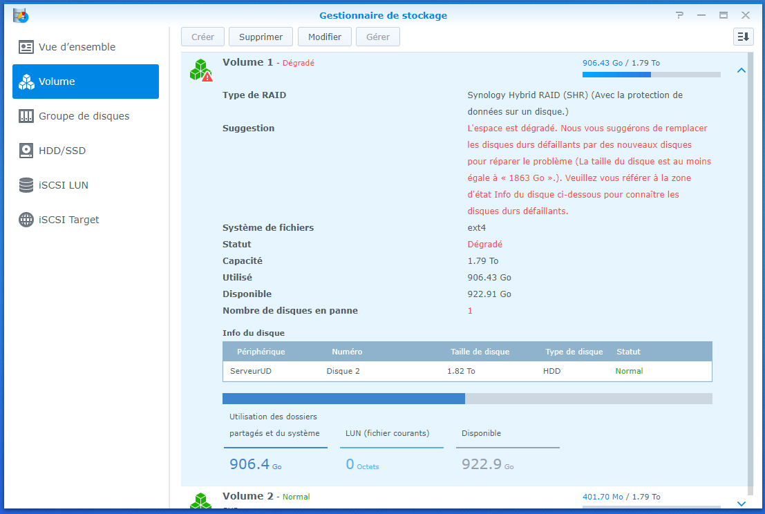

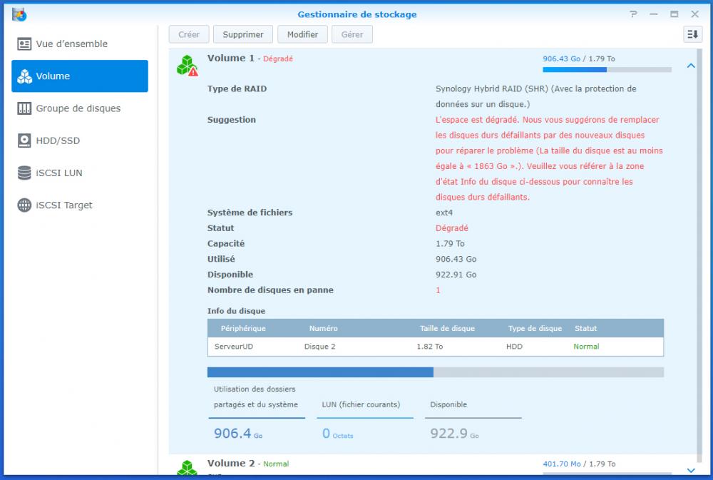

Bonjour uniformesdiffusion,
Tu as lancé la duplication de quoi sur quoi (je ne comprends pas trop).
Tu as peut être la partition système qui a un problème ou bien tu n’avais qu’un seul volume. Et vu que tu en as créé un autres, au lieu de le réparer et tu as ce problème.
Que dit le l’onglet volume quand tu sélectionnes ton volume 1 ?  ( fait un capture cela ira plus vite)
En fait, quand tu change de disque, tu rallume le serveur et hop le tour est joué, tout se duplique sur le nouveau disque...
j'avais déjà changé un disque il y a longtemps, je ne me souviens plus de la manip que j'avais fait, mais tout c'est déroulé correctement, enfin, je pense, je n'ai pas souvenir d'avoir galéré...
Modifié par uniformesdiffusion
Tous s’explique tu as créé un autre volume au lieu de réparer ton volume 1.
Donc il te faut supprimer le volume 2 ( te trompe pas) tu sélectionnes le volume 2et tu clique sur l’onglet supprimer. Et ensuite tu pourras réparer ton volume 1.
La suite ici https://www.synology.com/fr-fr/knowledgebase/DSM/help/DSM/StorageManager/volume_diskgroup_repair
Modifié par firlin
Bon, je reviens donner de bonnes nouvelles ! ! !
Tout est rentré dans l'ordre... aucune perte de données ma Station DS212j, ronronne...
Un grand merci à firlin.
