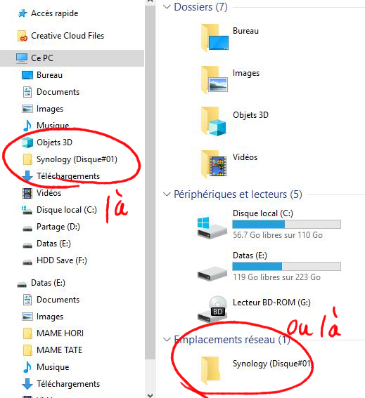

Je possède aujourd'hui un 2e HDD similaire. Windows (10) a toujours identifié deux dossiers (un pour chaque tiroir/disque - voir image). Le 2e disque faisant corps avec le 1er, lorsque je veux y copier des données venant de l'extérieur, il me dit que l'espace est insuffisant.
La capacité de ce NAS étant de 2x4TO, comment procéder pour que je puisse remplir ce 2e disque afin de pouvoir exploiter les 4TO restants svp?

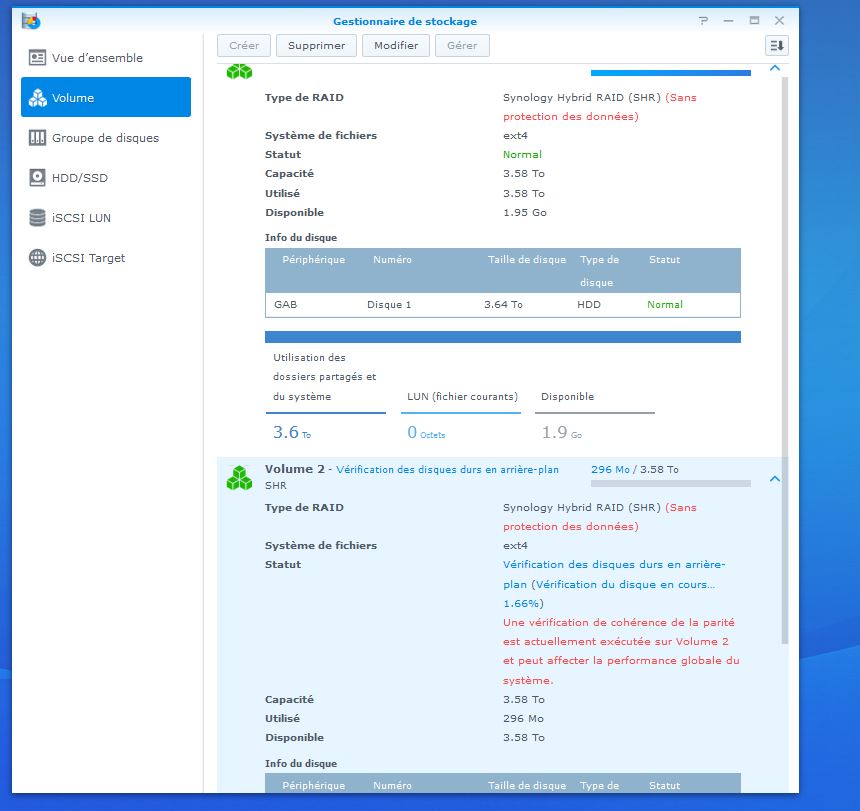

J'ai créé un nouveau volume. Il effectue à présent une vérification poussée, susceptible ''d'endommager la performance globale du système''. Ceci veut-il dire que je ne dois pas y transférer de donnée durant ce laps de temps? Je me pose la question car je le transfert de nouvelles données dans le disque 2 n'est toujours pas effectif, faute d'espace...
De plus, je vois que mes disques ne bénéficient d'aucune protection de donnée.. Comment puis-je y remédier svp?
Modifié par erzane
dejà il n'est pas en RAID1, je ne sais plus ce que veux dire Hybrid raid, va voir la doc de syno. Sur un 2 baies comme le tient, la RAID1 est la meilleure protection mais il me semble que tu préfères l'espace disque.

ça veut dire que si tu essais d'y transféré des données dessus cal va être très très long.Pour info ce test est la pour vérifier que les disques n'a pas de problème., avant d'y stocker des données dessus.

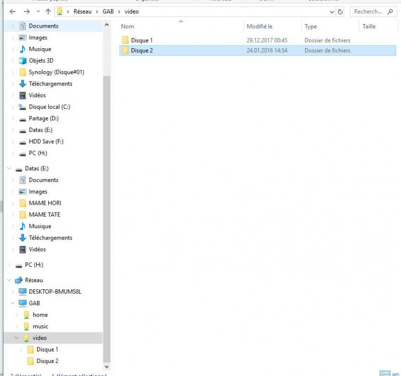

Dans la capture du haut ( celle ou tu monter vidéo station avec les sous répertoires disque 1 et disques 2 ) .Tes vidéo sont toutes stocker sur le volume1 et pas le volume 2 car pour quelle soit stocker sur le volumes 2 il aurai fallu que tu crée un dossier partager sur le volumes 2 comme celui de vidéo avec un non différent car on ne peut pas avoir 2 dossiers partager avec le même nom. (et le rajouter au serveur DLMA pour qu'il apparaisse sur tes périphériques compatible ) .
Si tu veux une protection de données il faut casser le volume 2 une fois la vérification de cohérence faites et le rajouter au volume 1 (bouton gérer) . Par contre le fait de rajouter un disques au volume 1 n'augmentera pas la place sur celui-ci ( 4to+4to en raid 1 ou SHR = 4To au final)
Après si tu veux la capacité maxi, il vaut mieux avoir 2 volumes.

Maintenant j'aimerais que le dossier ''Disque 2'' se retrouve dans ''video'', aux côtés de ''Disque1''. Comment faire stp?
J'utilise l'explorateur Windows.
Modifié par erzane
Le plus simple je pense c'est de faire un raccourci dans video, qui pointe vers Disque2. Disque 2 n'étant pas physiquement dans le dossier video, je ne pense pas que tu pourras faire exactement ce que tu demandes.
EDIT : Tu pourrais aussi renommer, PAR l'interface DSM, le dossier partagé "Disque 2" en video Disque 2", ca te permetrait de les rapprocher un peu déjà. Par contre, je te deconseille fortement de renommer video.
Modifié par jsonline
ajout d'info
Ce que je ne comprends pas c'est pourquoi je ne peux pas créer un sous dossier ''Disque 2'' dans ''Video'' et y transférer le contenu de l'actuel ''Disque 2'' ?
Dans votre cas le dossier partager vidéo est sur le volume 1 (avec un seul disque physique ) qui est plein d’après vos dires.
Donc si vous crée un autre volume c’est pour pouvoir y stocker d’autres données dessus en complément de celle déjà sur le volumes1.
Ce que vous voulez faire c’est d’essayer de remplir un verre d'eau déjà plein avec un autre verre.il y a comme pas comme un problème ??
La chose possible et c’est à vérifier c’est de monter le contenu du dossier partager Disque 1 dans celui du dossier partager vidéo cela se passe au niveau du nas dans file station.

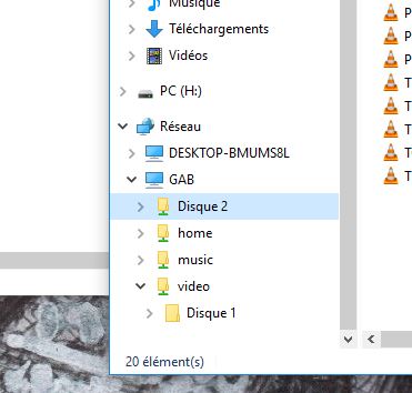

Si je veux créer un raccourci dans cette marge-ci (sous win 10) du Disque 2 (donc via l'explorateur Windows), est-ce que je peux?
Modifié par erzane
Bonjour erzane,
Désoler mais je comprends plus ce que tu veux faire.
Oui tu peux créer des raccourcis des dossiers partagés dans Windows. Mais tu ne pourras pas copier le contenu du disque 2 dans celui du disque 1.
Ps : as-tu compris ce que j’ai écrit plus haut ?
Hello Firlin,
Je n'ai jamais souhaité copier le contenu du disque 2 dans le disque 1. Ce que je voulais c'est avoir les sous dossiers disque 1 et 2 dans le même dossier.
Ce qui m'embête c'est l’arborescence visuelle des dossiers dans le Synology, car mon dossier ''disque 2'' n'est pas lié à mon dossier ''disque 1'' car ce dernier se trouve dans le dossier ''vidéo'' et que le premier se retrouve seul à l’extérieur du dossier en question.
Vu que ça a l'air compliqué, voire impossible, via le Synology, je pensais pouvoir avoir un accès ''visuel'' simplifié grâce aux raccourcis dans Windows afin d'avoir directement ces deux dossiers sous la main lorsque j'ai besoin d'accéder à mes films.
Est-ce que ça marche aussi si je n'utilise pas le DLNA?
En fait ce n'est pas ma télé qui permet la lecture en elle-même mais mon PC, ce dernier raccordé à ma télé.
C’est un alias donc normalement cela fonctionne avec tous type de dossier partagé.
Tu peux faire l’essai en ligne de commande et si cela va pas tu redémarre la nas et normalement cela le fait sauter, dixit le lien
