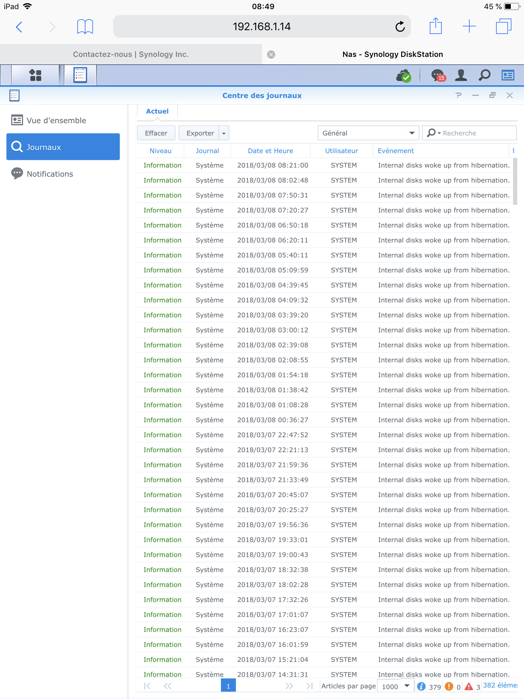

Mais pourquoi il ne reste pas en hibernation ? Ce ça mon problème je veux qu’il reste en hibernation
Et si on planifie l’alimentation est-ce qu’on peut accédé au nas pendant la plage d’extinction ?

En arrêtant le NAS.
Il faut bien comprendre que ces modes de mise en veille et hibernation sont là pour répondre à des pseudos critères d'économie d'énergie qu'on impose aux fabricants mais qui n'existent que sur le papier.
Un petit calcul : votre NAS consomme 9.4W maxi. En supposant que vous soyez au taquet en 24/7, votre consommation annuelle serait de 82 kW/h, soit à 15ct/kWh : 12.3€/an, soit encore un tout petit peu plus d'1€/mois. En hibernation,  il consomme 4.22W soit 5.5€/an. Ce qui veut dire que si l'hibernation se prolonge toute l'année, vous aurez économisé un peu moins de 7€ sur l'année, mais votre NAS ne vous aura servi à rien !
Le fait d'arrêter et redémarrer les disques induit des effets électrodynamiques et thermiques qui, quoiqu'en disent les fabricants, usent les disques. A voir donc si la toute petite économie d'énergie supposée permet de compenser la perte prématurée d'un disque.
Sortez-vous de la tête que l'hibernation ou la mise en veille sont des solutions miracles. Laissez tourner votre disque 24/7, il s'en portera beaucoup mieux.
