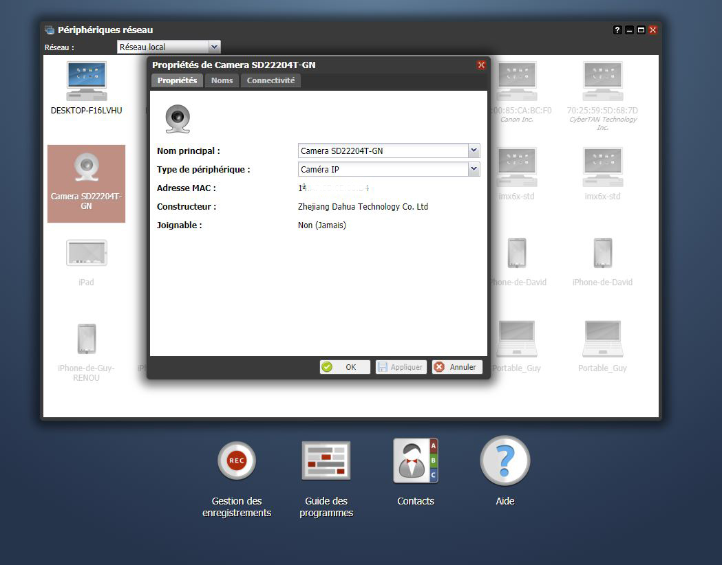

Avec mafrebox.free.fr elle apparaît bien  sur le switch  donc le câble est bon...
Par contre, elle apparaît en grisée dans les config réseau.

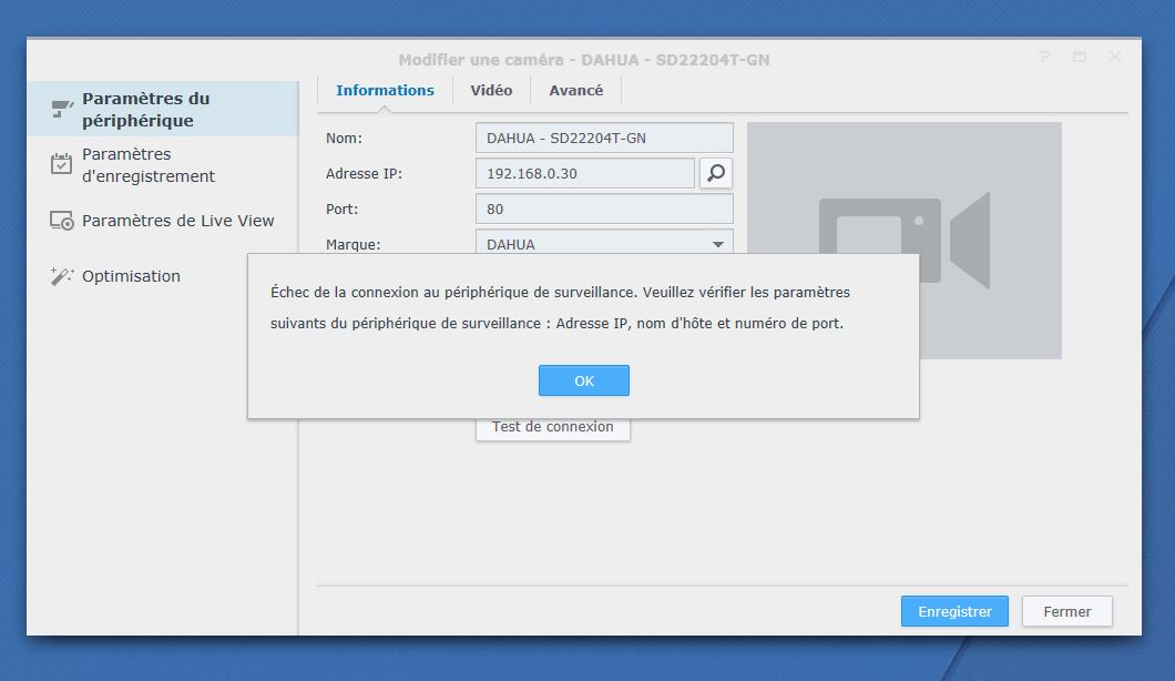

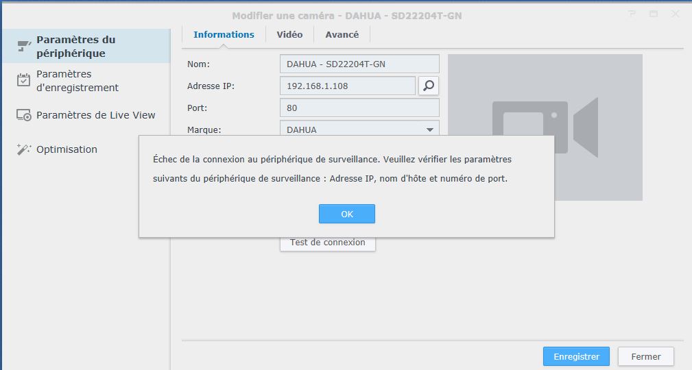

Dans Surveilance Station elle n'estpas reconnue et je n'ai pas pu récuperer une @ IP ?
j'ai mis une adresse qui semblerait être commune aux camera DH.
Si je fais un ping sur cette adresse il n'y a rien.
Comment donc connaitre la bonne adresse IP et lui affecter ?

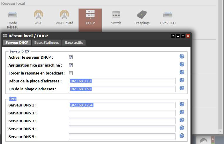

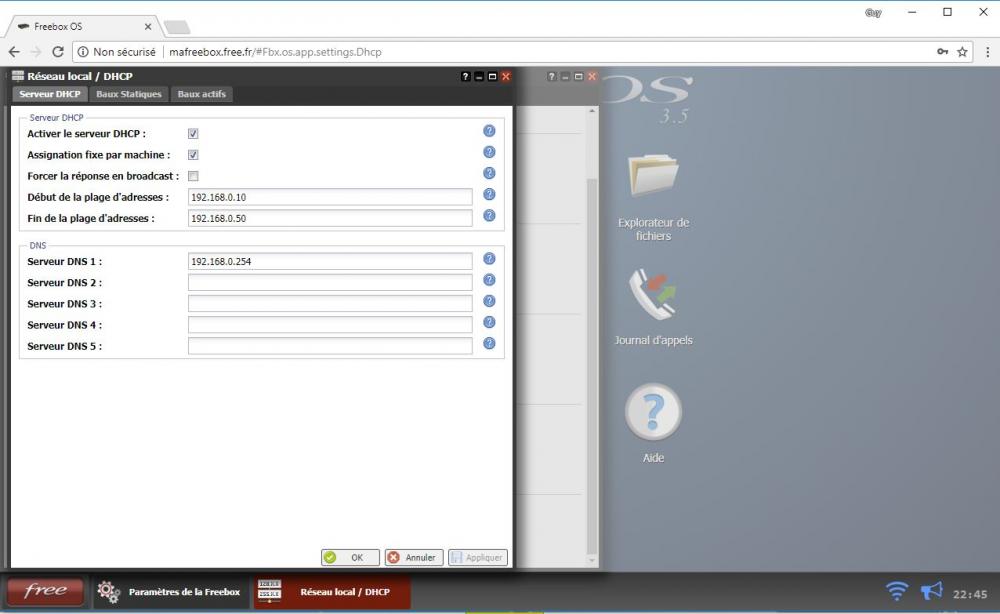

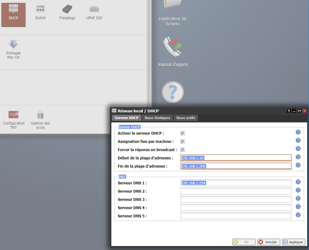

J'ai regardé ma table DHCP dans la freebox et c'est peut être la qu'est le problème de ne pas voir une @ip pour la camera ?
Voila :

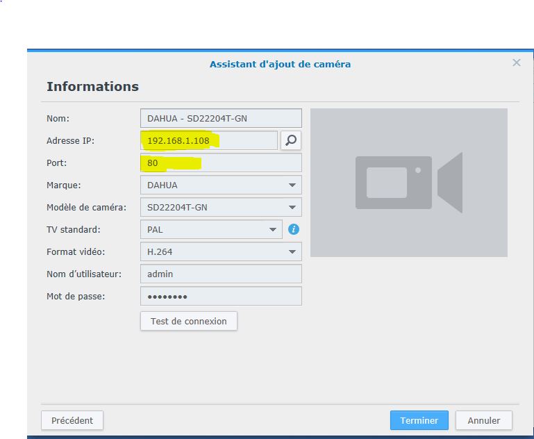

J'avais lu que les DH avaient une @ 192.168.1.108
J'ai une plage qui s’arrête à 50 et le chiffre avant est "0"
J'ai étendu la plage à 200, mais cela n'a rien fait.
Je ne sais pas si je peux l'étendre au delà de l'@ du DNS 1 et aller à 192.168.1.254 sans avoir autre chose à paramétrer.
La caméra chauffe un peu mais moi encore beaucoup plus !!!
Pour fixer l'adresse dans les baux, j'ai deux tutos sous le coude ...Merci pour votre avis

La recherche de la @IP dans l'ajout d'une caméra dans Surveillance Station avorte !!!

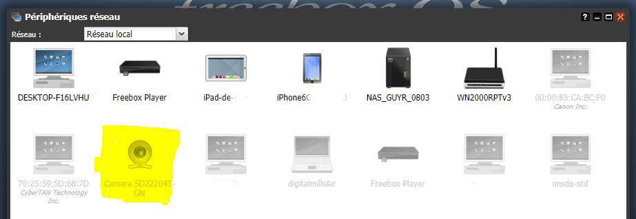

Dans l'onglet Freebox paramètre réseau je la vois en grisé avec le nom que je lui avais attribué dans SS. avec propriété j'affiche son @ MAC !!!
Elle est donc quelque part mais ou ?

Si elle n'est pas dans baux actif c'est qu'elle n'a pas d'IP attribuée par la box.
Est ce que tu As essayé dans baux statique de fixer une adresse 192.168.1.108 à son adresse MAC ?
Et sinon tu as redémarré ta box depuis le changement de la plage d'adressage?

J'ai remarqué que ton adressage est en 192.168.0.xx alors que tu parles d'une ip 192.168.1.108. Est ce que cela ne serait ps la source du problème. Chez moi sur ma freebox, adressage est en 192.168.1.x et pas 192.168.0.x
Merci pour vos réponses, je me sens moins seul dans ma galère ...
En résumé, 192.168.0.xxx est normal suite à la réponse de la help desk de Free.

L'adresse est bien prise en compte, mais je ne vois pas la caméra dans les Périphériques réseaux (reste en grisée avec joignable NON) ???

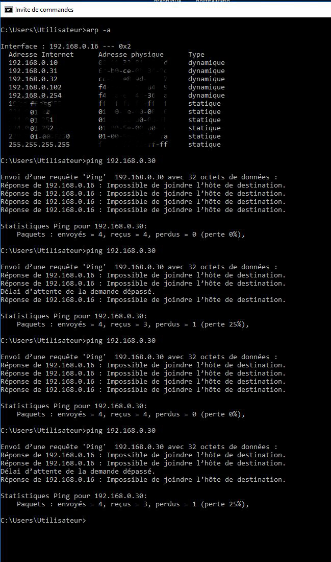

J'ai ressortis des commandes dos oubliées pour scanner le réseau et pinger la cam et en m^me temps regarder avec l'OS de la box ou il n'y a pas d'erreur ? Dans la commande arp, on ne la voit pas  ?
Je l'adresse par le ping (aléatoirement ?) , donc,  mais il y a des erreurs comme sur la photo ci-jointe.
Je ne sais plus quoi faire, doit-on penser que le port RJ45 de la cam est pas glop ?

Effectivement, la caméra n'est pas dans liste sur le réseau visualisé par la commande "arp -a" mais lorsque je fais un ping dessus, il a des erreurs mais aussi des paquets reçus, alors comment dois-je interpréter cela ?
"" Caméra, Mais t'est ou ? Pas la ? ... ""

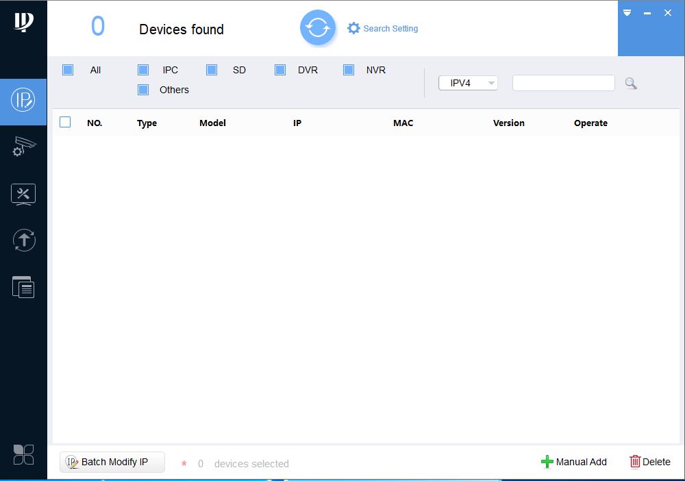

Avec le logiciel ConfigTool de Dahua,  je ne détecte pas la caméra. (j'espère que je m'y prends bien).
Je clique sur Search Setting.
Ci après copie écran.Je pourrais peut être réinitialiser la caméra avec une adresse IP, nom, mdp, port... mais comment?
Et physiquement, on la voit dans l'OS de la freebox sur le Switch, il a même du traffic ...

Parfois, j'ai Paquets : envoyés 4 et reçus : 4 (ou 3...) alors je ne sais pas trop interpréter cela , je pensais que j'arrivais à l'atteindre aléatoirement ??...
Dans l'arp, je n'ai malheureusement jamais vu l'@ MAC (Physique) de la caméra ..
Concernant cette remarque "Si la cam est pré-adressée en 192.168.1.102, comme ta box est dans la plage 192.168.0.1 à 192.168.0.255, elle ne verra jamais la caméra.",  je l'avais signalé au technicien de Free, nous avions essayé de changer la page des DHCP, mais cela ne pouvait pas passer en 192.168.1.début et 192.168.1.fin, cela se met en rouge dans l'OS de la box.
J'avais également essayé de fixer l'@192.168.1.102 mais cela ne pouvais également se faire.Bail_Statique_1_102.JPG.64782e142af150f01c727fc0a3cdc12d.JPG
Il y a j'imagine à changer les plages du routeur dans la box pour que cette @192.168.1.102 (si c'est celle qui a été paramétrée par Dahua )puisse y rentrer.
Mais comment quoi, ou ?
Par contre, concernant  :"Une manip à faire sur ton PC, il faut changer le masque, actuellement 255.255.255.0 en 255.255.0.0 et ensuite tu scannes le réseau depuis l'adresse 192.168.0.1 à 192.168.1.255.", je ne sais pas comment faire ;-/ et ce changement va-t-il générer des pbs, lenteurs ou désagréments ? et comment revenir en arrière.

Tu as essayé de rentrer l'IP théorique de ta caméra ( 192.168.1.108 ) dans un navigateur Web ?, il se passe quoi ?
Encore une fois, si la caméra est en IP fixe dans sa configuration à elle (pas celle de ta box) lui attribuer une adresse avec ta box ne servira à rien.

Tu ne  nous a pas fait de copie écran de config tools , alors que c'est l' outil principal ( Config Tool (Install)  Scan the local network and (Bulk)configure all Dahua products) , par contre des copies écran de freebox il y en a.

Ben si j'ai j'ai bien mis en ligne deux écrans de ConfigTool (il y a 21 heures, hier).
Je disais qu'en scannant, il n'y avait pas de détection non plus.
Ce n'est pas la même interface que ton config tool (install moins récent mais avec une interface plus actuelle) !!!
J'ai même mis en ligne le manuel de la V4 de ce configTool, le lien chez Dahua m'avait  été donné par mon vendeur .
