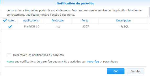

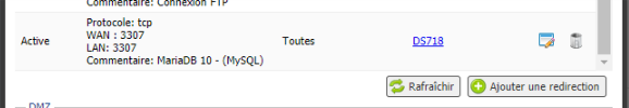

2/ Je me suis dit que c'était sans doute une question de port, je les ai ouvert et redirigé sur la FBX,
parefeu.png.4faa92358c0d7161d8aeae27948c0497.png parefeu-redirect-FBX.png.5abacb8b75e2cc14599ad85ffea5b926.png
Pas mieux :(( - pas certain d'ailleurs que ces règles de parefeu soient nécessaires ?

Et concernant le port... au moment de l'installation, l'application émet une notification. Du coup je l'ai mise en place, mais si elle ne sert à rien je l'enlève.
