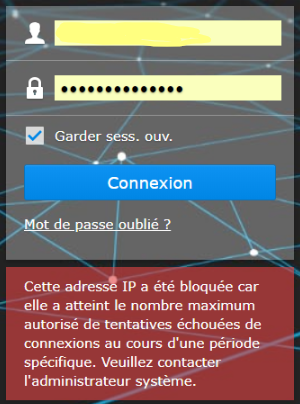

Tout semble fonctionner, petit à petit je remets en place les paramètres d'origine, reste un point noir : je me retrouve au même endroit qui m'a amené à réinitialiser le nas : la connexion sécurisée via mon NDD me conduit vers le message suivant :
En résumé, je me connecte bien au NAS via mon IP locale, mais dès que je passe par mon NDD, je suis bloqué.
Je comprends pas comment je suis arrivé à bloquer cette IP fixe derrière mon NDD (paramétrage que j'utilise depuis des mois) mais je vois encore moins comment la débloquer !

Pour débloquer ton IP :
Panneau de configuration => Sécurité => Compte.
Et là tu as un bouton "Autoriser/bloquer la liste", qui va te donner la liste des blocages. Et tu pourra supprimer le blocage qui te gène ...

Euhhh. Tu n'avais pas besoin de réinitialiser ton NAS pour ça... Un peu de recherche t'aurait permit sur le forum de trouver des cas similaires au tien.
Comme le dit Kramlech , il te suffit de te connecter avec une autre adresse IP que celle qui est bloquée puis d'aller ensuite la débloquer ;)

C'est rétablit, merci à vous 2 ;)
Reste que je comprends toujours pas comment mon IP s'est retrouvé bloquée ?
Et... je pensais trouvée dans la liste mon IP publique hors c'était celle de ma passerelle réseau. C'est normal ?
Non pas de vpn, une première lecture sur le sujet m'avait un peu rebuté, il faudrait que je m'y replonge...
Alots tu t'es bloqué en local ou quelqu'un d'autre l'a fait pour moi depuis cette IP. Si tu n'es pas en IP fixe via un serveur DHCP alors ça peut aussi être une autre machine qui avait cette IP.
