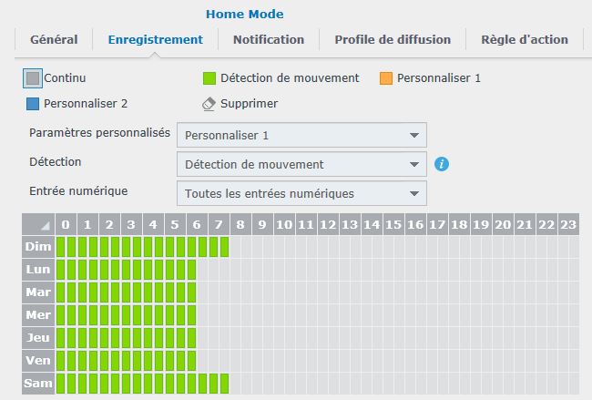

Bonnn j'ai tenté d'utiliser GEOFENCE pour activer et désactiver à ma guise les notifications de detection de mouvement mais j'en reçois toujours même le mode Home désactivé.
Je dois peut etre mal faire.
Le mode "Home" va désactiver les notifications sur détection, pas la détection elle mêmehome.JPG.218fb884100565c6ab94e77653980da5.JPG .
L'enregistrement se paramètre dans l'onglet "Enregistement" :
Modifié par StéphanH
Je te remercie mais j'ai du mal à comprendre la logique de SYNO.
Lorsque j'active le mode ACCUEIL dans DS CAM, le module SURVEILLANCE pense que je suis à la maison?
De plus je ne vois pas la relation avec les paramètres d'enregistrement et la notification.
Je ne souhaite aucunement d'enregistrement dans n'importe quel configuration.
Lorsque j'active le mode HOME, je ne souhaite aucune notification lié au détection de mouvement.
Lorsque je désactive le mode HOME, je souhaite des notifications lié au détection de mouvement.
J'ai donc configuré les éléments comme ci dessous
Le mode "Home" peut être activé soir par Geofence, soit manuelement par DS Cam.
L'activation du mode Home permet d'activer un calendrier de détection spécifique, et également un jeu de règles de notification spécifiques.
Avec ce que tu as fait, tu ne recevras pas de notification de détection lorsque le mode home sera actif.
