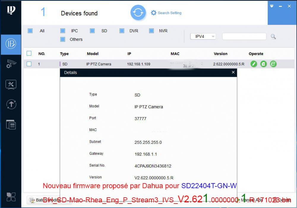

Elle est reconnue et nommée "IP PTZ Caméra" et non de sa référence Dahua. ..

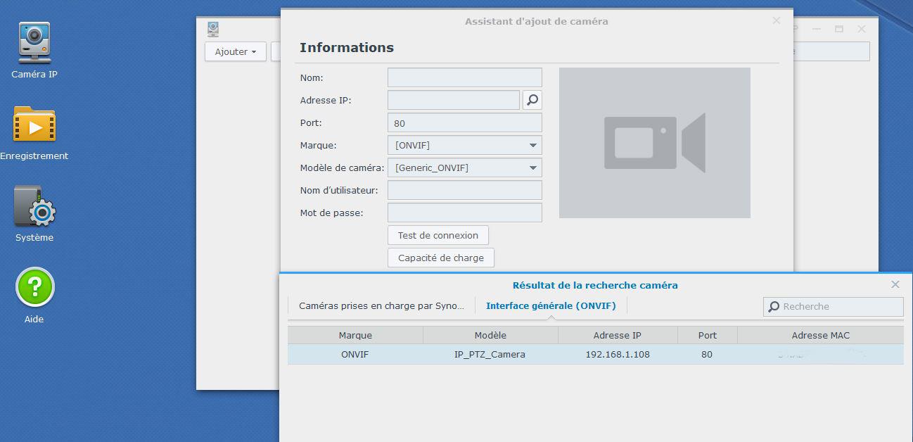

Elle fonctionne en mode générique ONVIF sur mon NAS (test d'essais sur table pour l'instant !)
Je vais me priver des fonctions intelligentes IVS, elle n'est pas encore validée par Synology ...

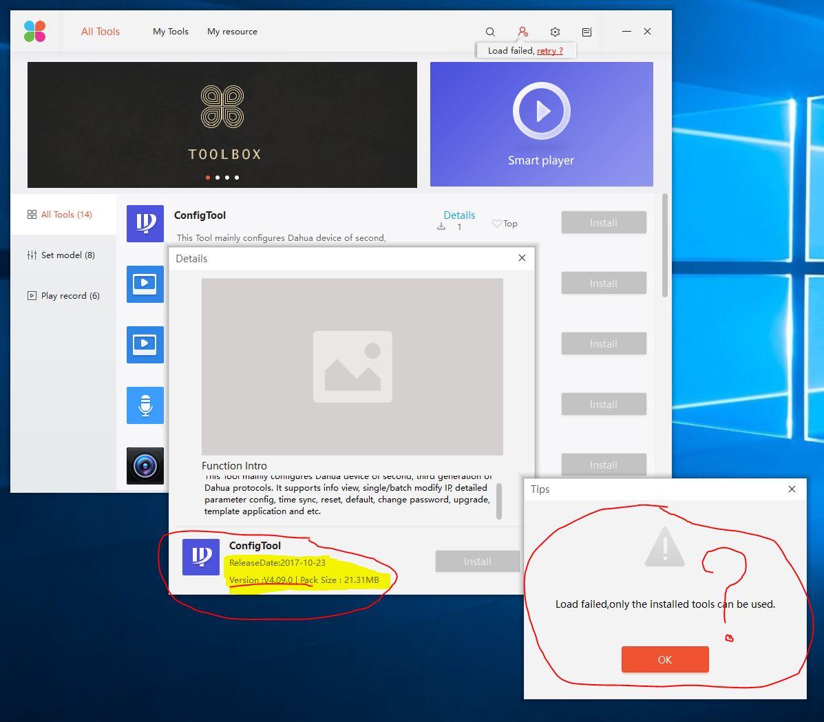

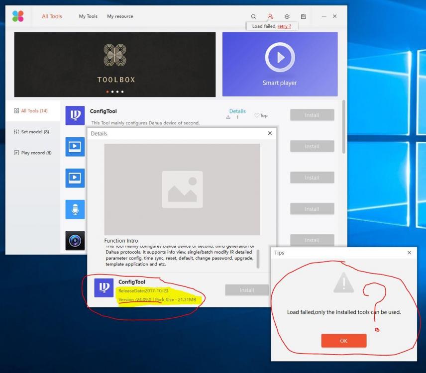

Il y a une nouvelle version 4.09 qui devrait peut être me sauver la vie , mais je n'arrive pas à la récupérer.
Cette version est récente comme la SD22404T-GN-W qui est une nouvelle caméra 4M-compression H.265  :love:
1) Avez vous le lien de cette version de config Tool ?

Configuration actuelle avec Config Tool V4.03.0
Impossibilité de charger Config Tool dernière version (V4.09.0 chez Dahua via le "Tool box" .
(A partir de ce lien : https://www.dahuasecurity.com/support/downloadCenter/tools/MaintenanceTools?child=332)

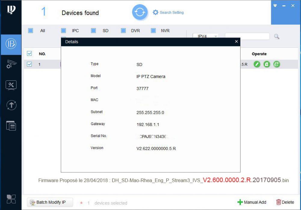

Pour la SD22204T-GN
Actuellement :

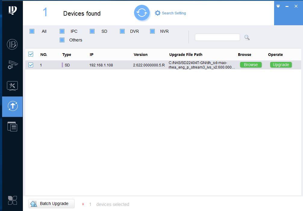

Mon essais d'upgrade avec "Browse" pour aller chercher fichier décompressé suite au téléchargement.

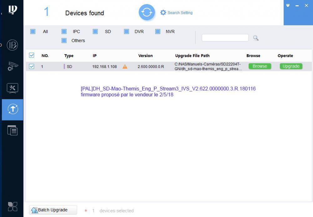

Essais d'upgrade avec la version du firmware à partir du lien Dahua.
Constatez l'échec Triangle orange. !!!
Pour la SD22404T-GN-T
A noter que l'indice de version change avec celui proposé : dh_sd-mao-rhea_eng_p_stream3_ivs_v2_621_0000000_1_r_171023 ...........(1 au lieu de 5)
Configuration avec Surveillance Station pour la SD22404T-GN-W : nom = Ip_PTZ_Caméra, pas SD22404xxx ...Dahua ...
