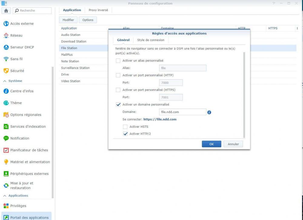

Soit vous créez un sous domaine chez votre fournisseur pour chaques utilisations (ex: file.ndd.com / drive.ndd.com / note.ndd.com...etc) et vous les associez dans Panneau de Configuration => Portail des applications et Domaine Personnalisé.
Ou alors vous cochez la case au dessus "Activer un alias personnalisé"  et dans ce cas le service en question sera accessible via ndd.com/file / ndd.com/drive / ndd.com/note ...etc.

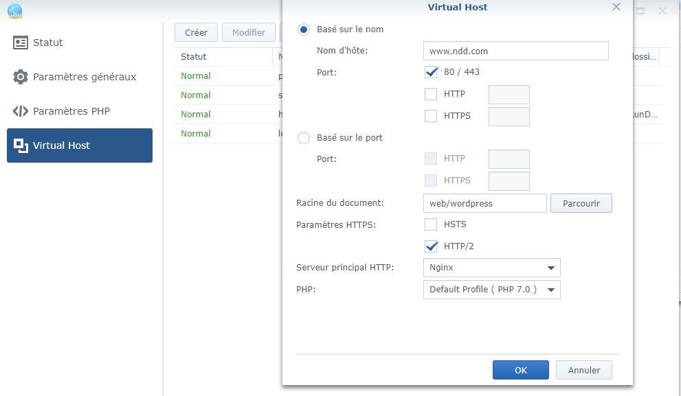

Pour votre site Web , il suffit de faire un sous domaine chez votre fournisseur (ex: www.ndd.com) .
Vous mettez votre site soit directement dans le dossier web. ou dans un dossier dans le dossier web. ex: wordpress
Et dans WebStation vous créez un virtualhost avec comme nom votre sous domaine et le dossier web (ou un autres dossier) comme ceci :
dossier web:
dossier wordpress dans le dossier web.
Voilà Voilà 😉

Normalement pour le certificat vous pouvez aller associer vos certificats à chaques services personnalisés dans :
Panneau de configuration => Sécurité => Certificat => Configurer
Mais vous utilisez les alias et ils n'apparaissent dans la liste puisque le certificat est le même que pour dsm.

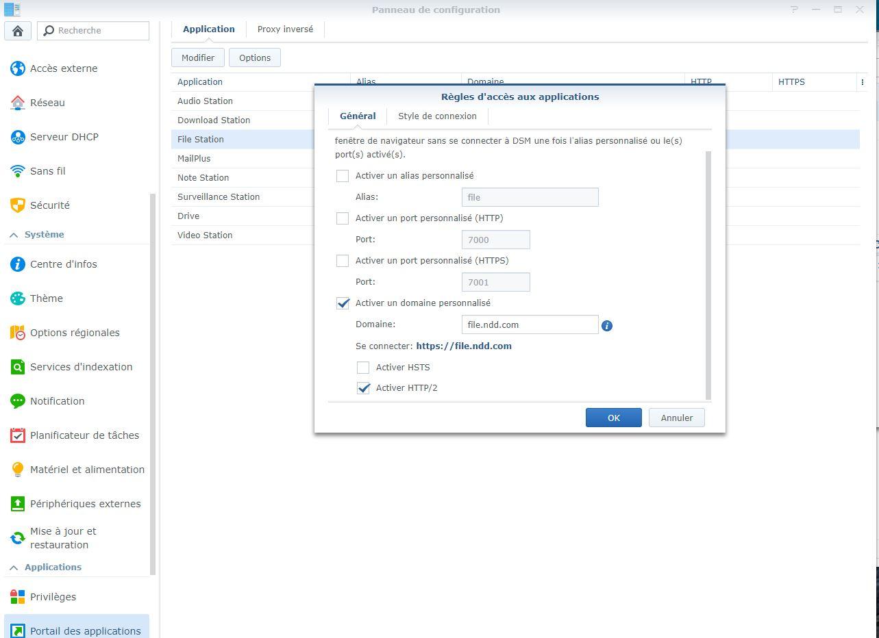

Et dernier point , avez vous bien renseigné votre nom de domaine dans la case "Domaine Personnalisé" qui se trouve :
Panneau de Configuration => Réseau => Paramètres DSM ?

Je vous joins les captures. SI vous voulez mon nom de domaine pour faire un test, c'est possible, je peux vous le communiquer bien sûr.
