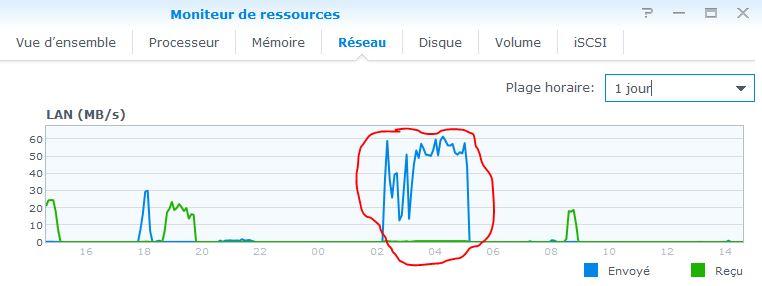

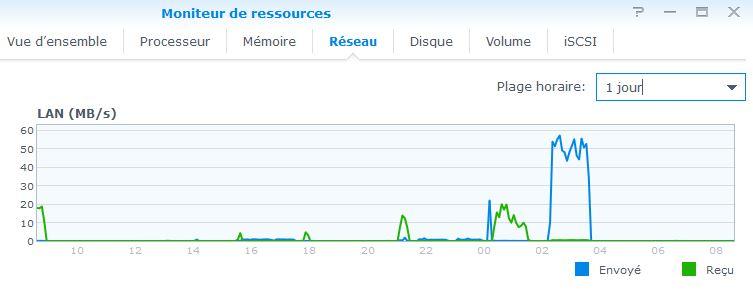

 Étant Novice dans l’utilisation d'un NAS Synology DS218J, je viens de constater (par 2 fois) que mon NAS Upload au Max entre 2h00 et 5h00/6h00 du matin.
J'ai ce NAS depuis 5 jours seulement ...
Comment savoir quelle application Upload SVP ?
D'avance merci,
Modifié par Tophe59
Tu peux essayer de voir en lisant les logs peut-être. Sinon, tu n'as pas une application de synchronisation avec le cloud ou Hyper Backup qui envoie des données pour une sauvegarde distante ?
 J'ai juste cloud sync qui synchronise avec un webdav mais juste en descendant et non en montant. En plus je n'ai pas de planification dessus.
Par contre où puis-je trouver les logs SVP ?
D'avance merci
Toujours pareil, cette nuit du Upload ... Et en  plus pendant 2h à 50mB/s ... :-(((((((((((((

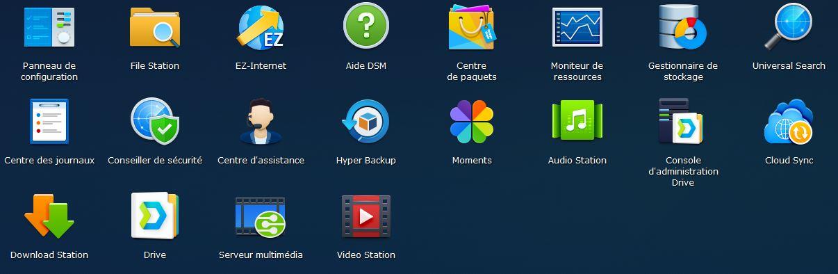

Voici mes paquets installés :

Ples est intrusif maintenant je pourrais pas attester que c'est lui le fautif dans ton histoire.
Pour Kodi, si tu as des plugins bizarre, ça pourrait aussi venir de lui ! Kodi c'est comme un OS, il est pas mal mais tu peux y ajouter des saloperies donc gaffe aux plugins que tu ajoutes... En particulier ceux qui te promettent des films gratuits, télé gratuite etc !

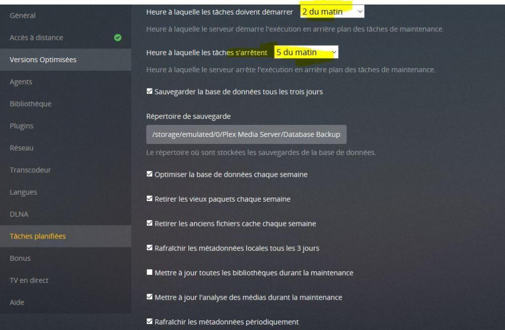

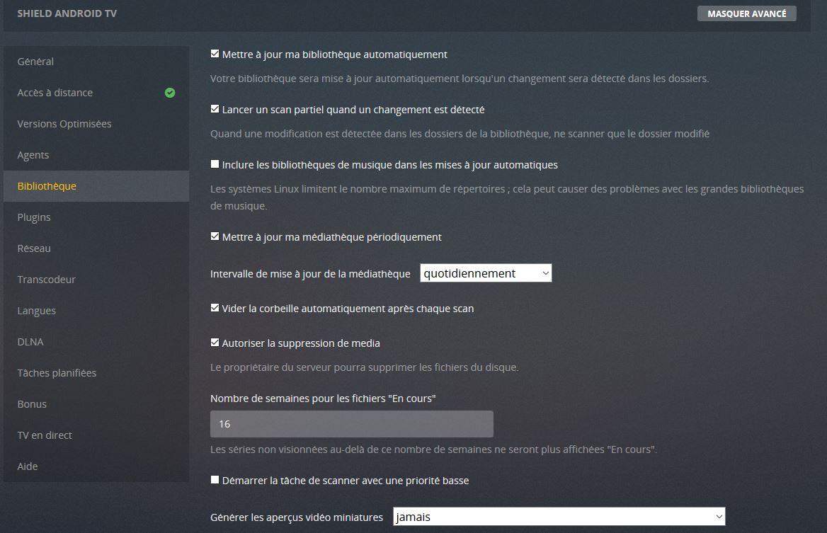

  Le 5/19/2018 à 10:07 AM, Einsteinium a dit :
Ah sa peut venir de plex, qui de réglage de base fait sa maintenance entre 2h et 5h du matin, c’est là que ce fait le gros des téléchargement, des maj métadonnées et consort.
Développer
OK, mais où trouver cette tranche 2h00/5h00 SVP ?
 C'est dingue cela serait cette maintenance journalière qui uploaderait pendant 3 heures chaque nuit pendant 50mB/s ? Mais pourquoi faire ?
En tous les cas cela correspond bien ...
Ok alors relance le et voit à nouveau cette nuit. Tu seras sûr que ça venait de lui.
Je serais toi, j'attendrai encore une nuit sans lui pour m'assurer que rien d'autres ne fait un upload dans la nuit 😉
J'ai débranché une nouvelle fois la Shield du secteur pour la nuit, et idem aucun Upload du NAS ...

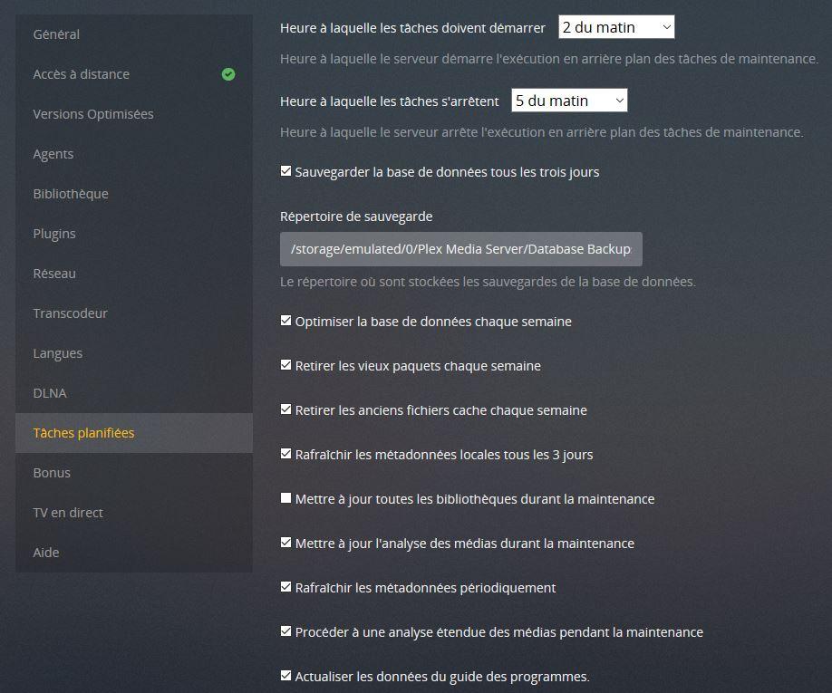

Du côté de Plex, voici ma config :
Modifié par Tophe59
