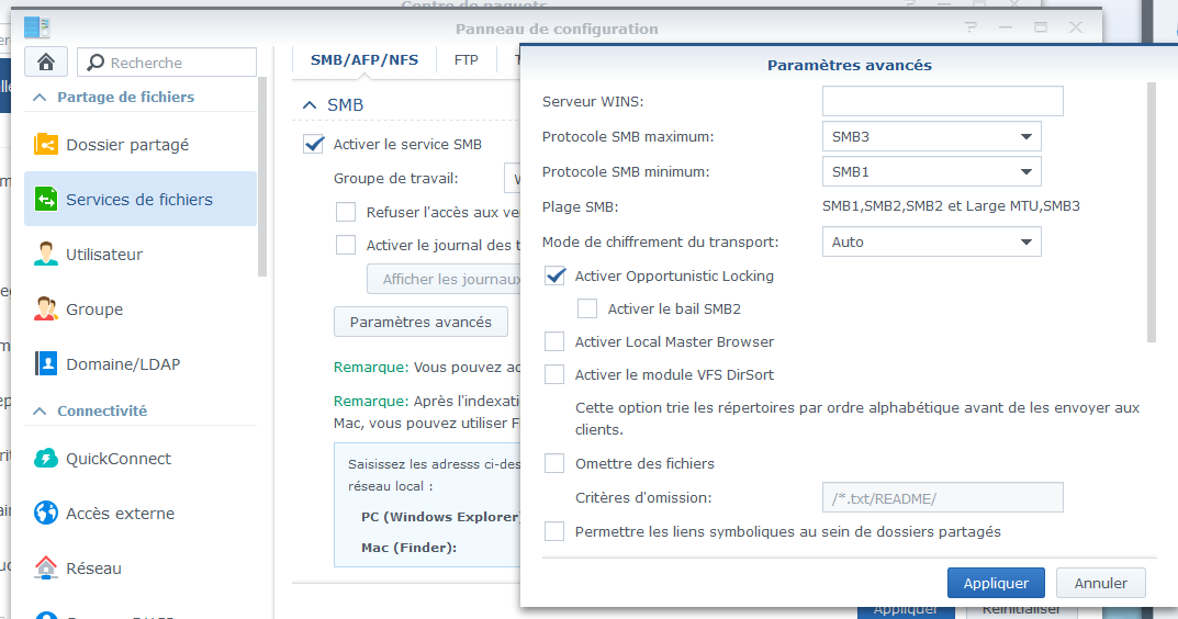

firlin Posté(e) le 24 mai 2018 Posté(e) le 24 mai 2018 Bonjour @k750 Tu as quelle version de DSM 6.1.xx ? normalement il te faut ces paramètres 0 Citer
k750 Posté(e) le 25 mai 2018 Posté(e) le 25 mai 2018 Bonjour @firlin J'ai la version DSM 6.1.7-15284 Visiblement ta solution ne donne rien Je cherche toujours Merci a toi 0 Citer

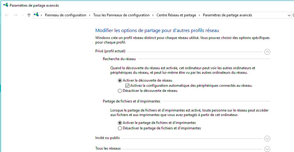

firlin Posté(e) le 26 mai 2018 Posté(e) le 26 mai 2018 Bonjour @k750 Vérifie dans windows si tu as ca ? 0 Citer
k750 Posté(e) le 26 mai 2018 Posté(e) le 26 mai 2018 Bonjour @firlin Oui j'ai bien cela et tout est paramétrer comme ca J'ai encore chercher cet après midi et rien trouver Je peu connecté un répertoire du syno comme lecteur réseau mais je n'ai pas tout le serveur J'ai désactiver mon anti virus Kaspersky, même problème 0 Citer
k750 Posté(e) le 13 juin 2018 Posté(e) le 13 juin 2018 (modifié) Bonjour Bon j'ai trouver Cela se trouve dans paramètres, Services de Fichiers et Onglet SMD/AFP/NFS Claude Modifié le 13 juin 2018 par k750 0 Citer
