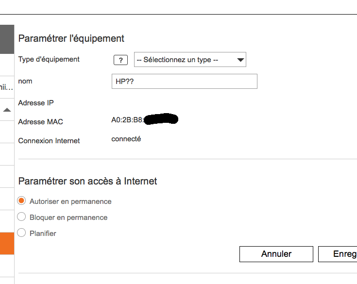

perduici Posté(e) le 26 mai 2018 Posté(e) le 26 mai 2018 Bonjour En installant ma livebox, j'ai trouvé dans ses settings, un appareil non "reconnu" avec une adresse mac mais pas d'adresse ip. Après recherche, l'adresse mac: A0:2B:B8..... correspond à un appareil HP. Sur mon installation, j'ai bien un switch HP (1810) mais il a déjà une adresse ip. Les digits des @ mac correspondent sauf le dernier J'ai la possibilité de la bloquer (son accès à internet), mais je ne voudrais pas faire une co...ie irréversible. C'est normal, des idées du pourquoi? Merci 0 Citer

perduici Posté(e) le 29 mai 2018 Auteur Posté(e) le 29 mai 2018 Bonjour @Lucien: Ben non, voici ce que ma box trouve (à l'instant). Et elle est connectée. @InfoYANN: Je ne suis pas en DHCP mais en statique. Es-ce lié, je ne pense pas. Je vais sauvegarder la config du routeur puis, voir si je trouve où affecter une @ mac à une ip. Sous PC, il y a longtemps j'abusais de la commande arp (très sympas cette cde quand on avait pas l'@ ip d'un appareil) mais là, sur mac? Cela existe peux être aussi. 0 Citer
