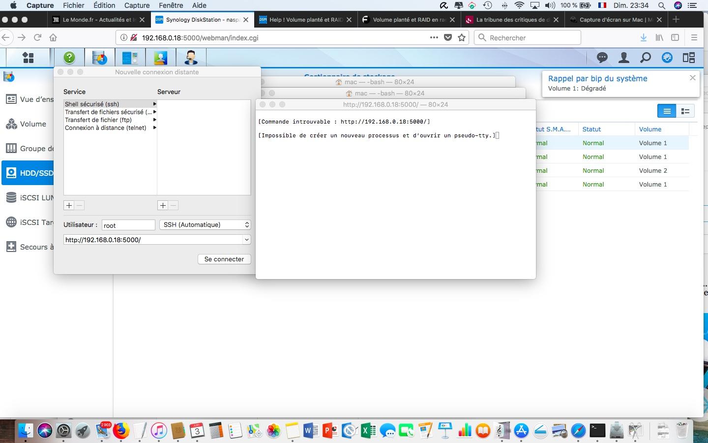

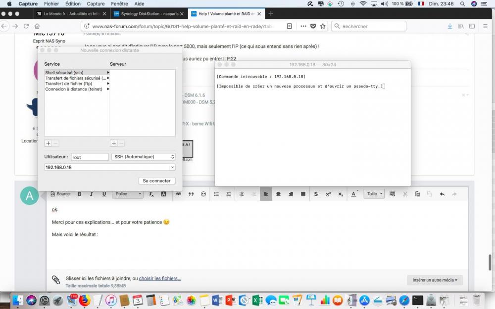

J'ai donc tapé l'adresse IP du NAS dans la barre inférieure : 192.168.0.18:5000
J'ai entré "root" comme utilisateur,  et j'obtiens immédiatement le message suivant dans une nouvelle fenêtre :
[Commande introuvable : 192.168.0.18:5000]
[Impossible de créer un nouveau processus et d’ouvrir un pseudo-tty.]
Je ne sais pas si j'ai commis une erreur, mais en tout cas, cela ne fonctionne pas, visiblement .
Je ne vous ai pas dit d'indiquer l'IP avec le port 5000, mais seulement l'IP (ce qui sous entend sans rien après) !
Le port du SSH est le 22 par défaut. Au pire, vous auriez pu entrer l'IP:22.
Est-ce que le terminal ssh est activé sur le NAS ? Est-ce que le port 22 n'est pas bloqué par le parefeu ?
Après, je n'y connais rien au fonctionnement du terminal d'Apple. Donc, si les deux conditions ci-dessus sont remplies, je ne peux pas vous aider plus. Désolé.
