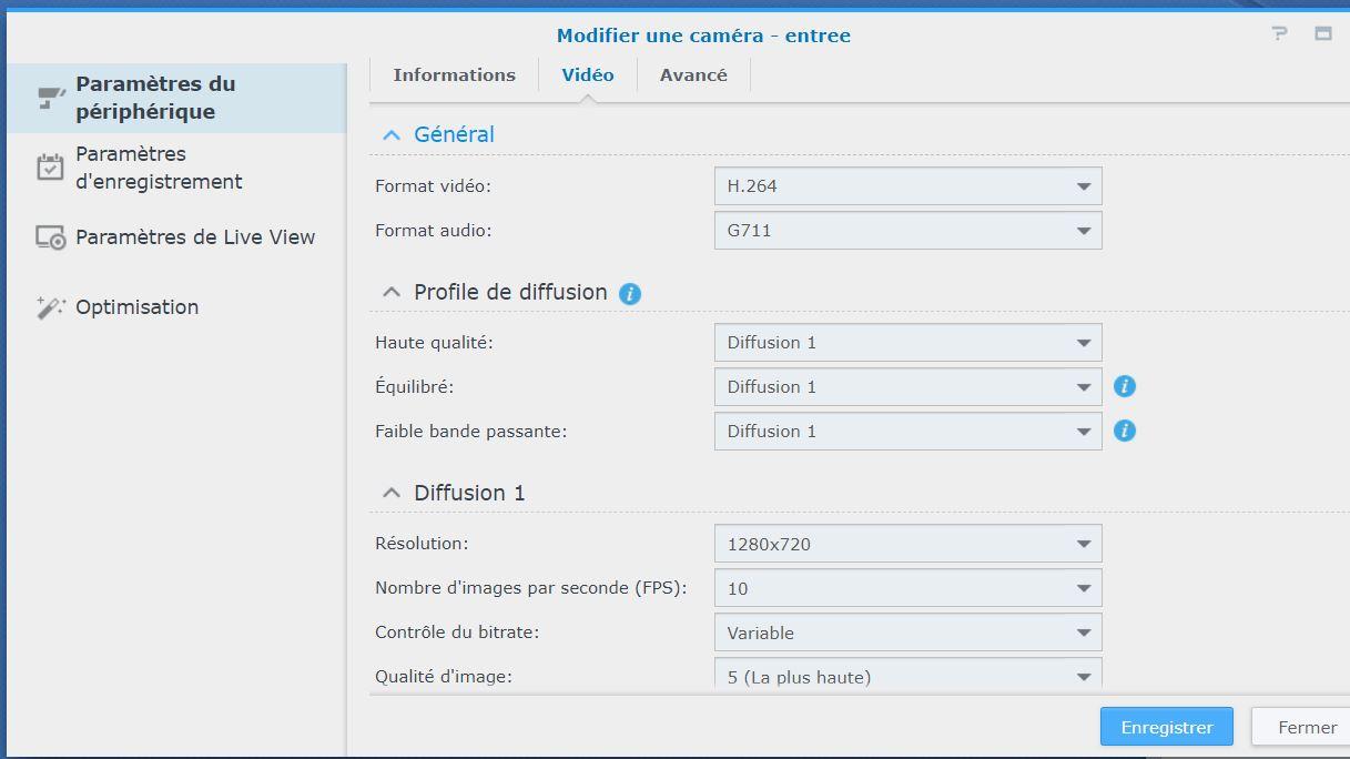

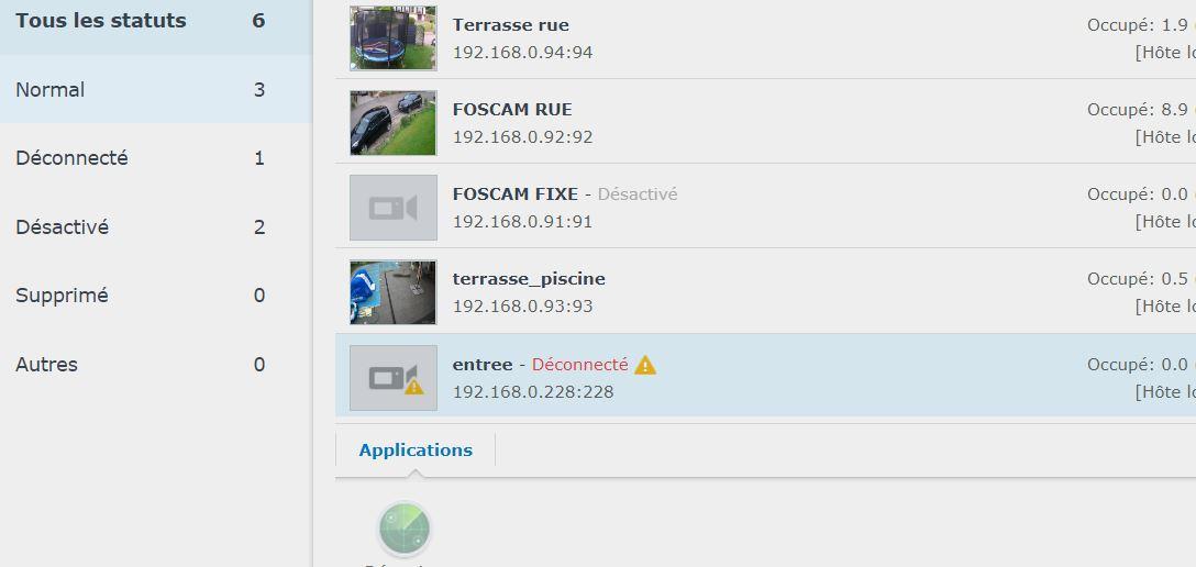

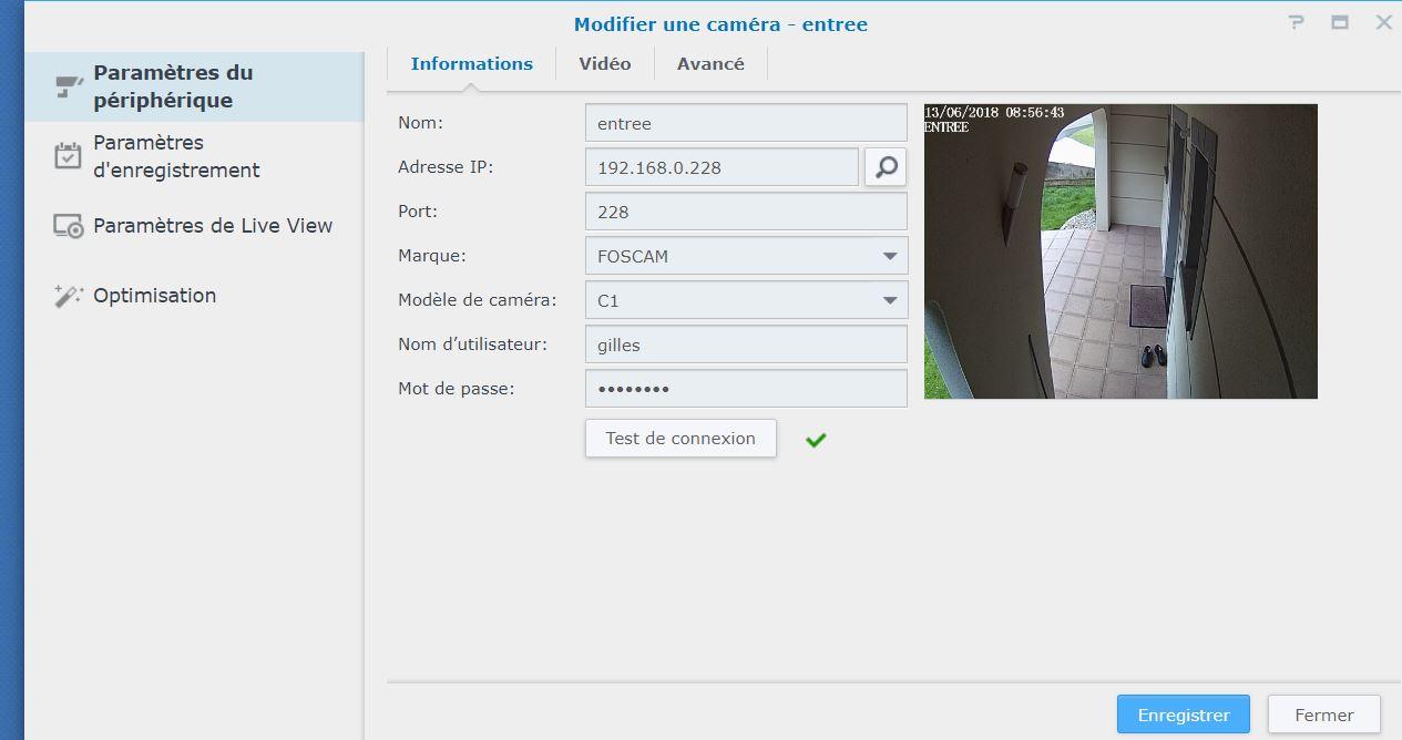

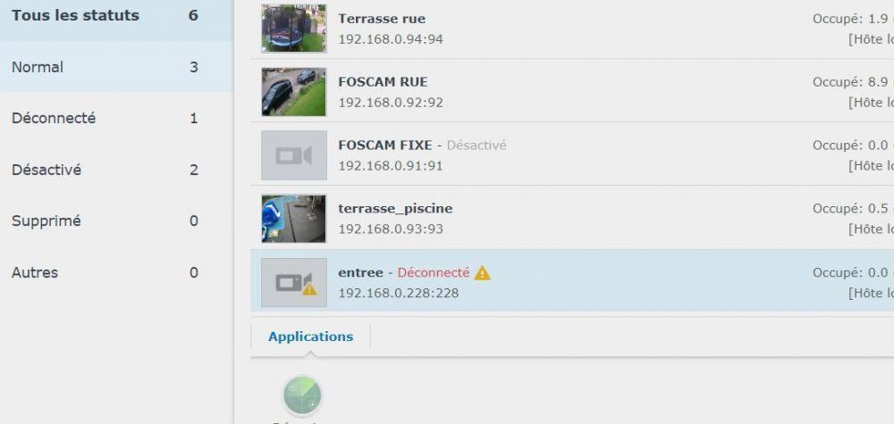

gilles01234 Posté(e) le 13 juin 2018 Auteur Posté(e) le 13 juin 2018 Effectivement j'ai modifier l'ancienne cam, j'ai donc essayé maintenant en supprimant et rajouter une nouvelle cam, quand j'ai tout configuré et que je clique sur "test de connexion" il réussi et l'image vidéo apparait mais quand je retourne sur le menu caméra ip elle apparait déconnecté, Quand je passe la souris sur le point d'exclamation à coté de déconnecté cela affiche "vérifier les paramètres RTSP", je dois faire quoi exactement car j'ai tout laissé en auto comme pour mes autres cam je vous joint quelques captures d'écran, cela vous permettra peut être de voir si y a une erreur de config merci pour votre aide 0 Citer

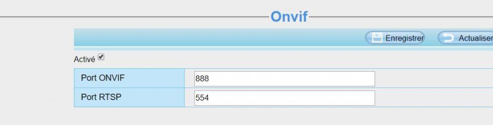

Einsteinium Posté(e) le 13 juin 2018 Posté(e) le 13 juin 2018 Dans les options réseau de la cam, le rstp est actif ? 0 Citer
gilles01234 Posté(e) le 14 juin 2018 Auteur Posté(e) le 14 juin 2018 j'ai ça dans les options reseau de la cam 0 Citer

Jojo (BE) Posté(e) le 14 juin 2018 Posté(e) le 14 juin 2018 et avec ta config actuelle, tu as renseigné le port 228, et ta camera parle du port 554 pour RTSP 0 Citer
gilles01234 Posté(e) le 15 juin 2018 Auteur Posté(e) le 15 juin 2018 en fait j ai mis 228 qui est le port de la cam , celui renseigné juste l ip de la cam, pour l instant en onvif cela fonctionne 0 Citer
