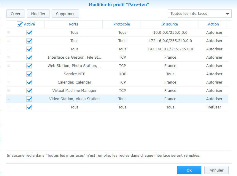

je créer ce post, après avoir suivi le tuto sur la sécurisation de son NAS.
j'aimerai avoir votre avis sur le pare-feu dont je me sert.
j'ai également une question: concernant les 3 premières lignes, est-ce vraiment obliger d'autoriser autant d'ip locale ? surtout que mes équipements locaux sont en "192.168.1.X".
Ça me parait bien même si tu pourrais encore limiter certaines règles en autorisant uniquement le port 443 en utilisant le reverse proxy.
Je suis pas sûr qu'il faille ouvrir le NTP par contre. A voir avec d'autres membres...
Pour ta dernière question, non ce n'est pas nécessaire. C'est surtout pour généraliser le réseau privé. Tu peux tout à fait décocher ou pire supprimer les deux lignes ne te concernant pas. Cependant, tu devras penser à remettre une ligne si ton réseau privé venait à changer.

il y a 4 minutes, InfoYANN a dit :
Je ne suis pas a l'aise avec le reverse proxy, je préfère donc ne pas y toucher 🙂
il y a 5 minutes, InfoYANN a dit :
Donc je peut en mettre qu'une seule avec par exemple "' Ports: tous |  Protocol: tous | IP source: 19.168.1.0/192.168.1.254 | accepter " ?
Oui tu peux faire ça. C'est 192 par contre et pas 19. Faute de frappe ?
Quant au reverse proxy, c'est simple. Tu comprends pas quoi qu'on t'aide ?!
à l’instant, InfoYANN a dit :
Faute de frappe ?
Oui ^^
presque tout ^^ surtout le but

il y a 17 minutes, InfoYANN a dit :
A moins d'avoir besoin de synchroniser les horloges d'un site distant avec la référence temps du NAS, ça ne sert à rien.
il y a 13 minutes, Nicolas31 a dit :
ou pour suivre la logique : 192.168.1.0/24 soit : 192.168.1.0, masque de sous réseau : 255.255.255.0
Et pour les autres réseaux, il ne faut pas perdre de vue les 10.0.... si vous voulez utiliser le VPN.
il y a 2 minutes, Mic13710 a dit :
d'accord, je viens de désactiver la règle.
Je ne l'utilise pas ^^

il y a une heure, Mic13710 a dit :
et pourtant, c'est tellement plus pratique et plus sûr.
pratique dans quel sens ?
@InfoYANNJe parlais du VPN.
@Nicolas31Plus sûr car on peut accéder au NAS dans un tunnel sécurisé (on évite ainsi d'ouvrir le port 5001 vers l'extérieur), plus pratique car on peut accéder à distance à toutes les ressources du réseau privé.
