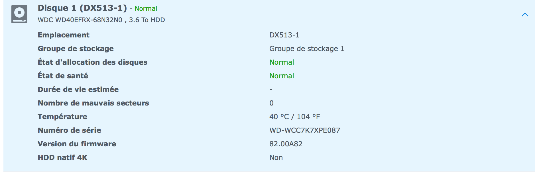

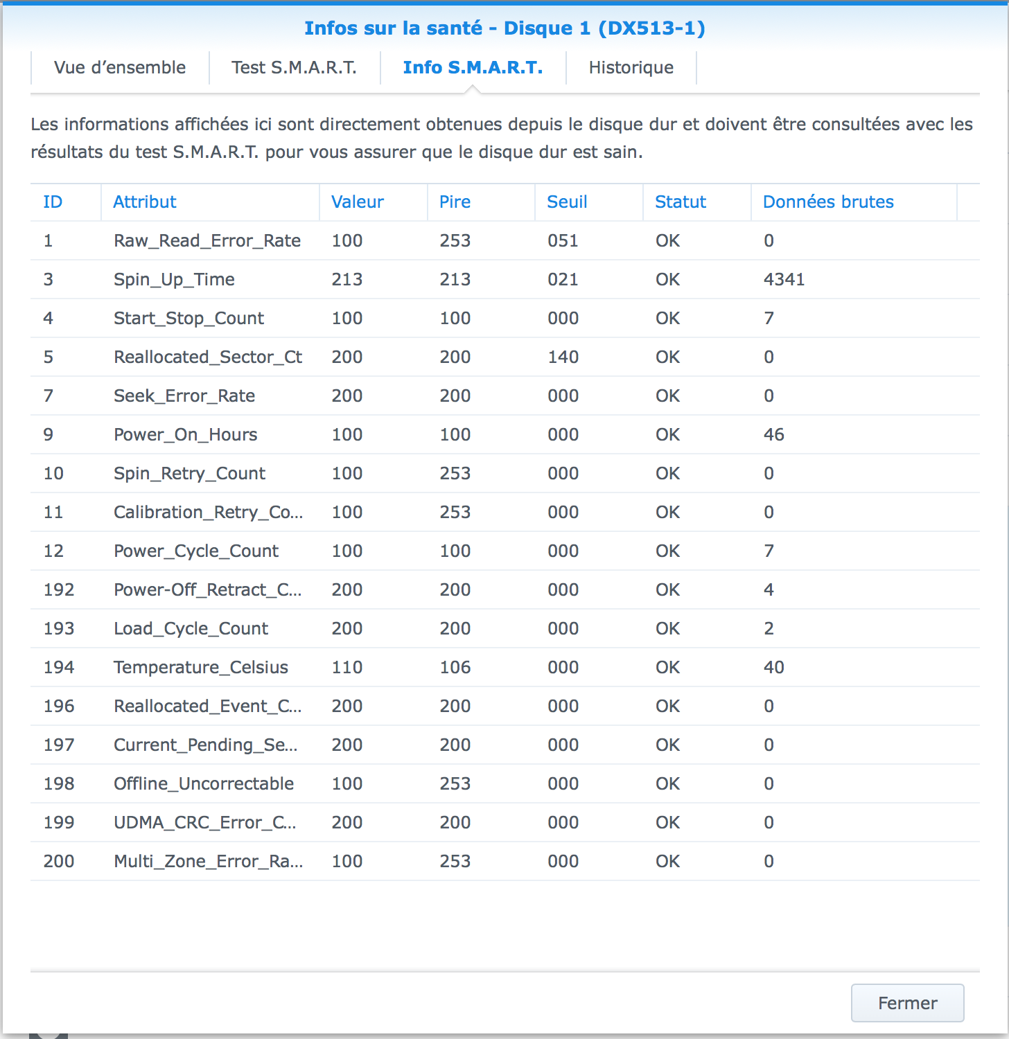

Suite à la mort d'un disque dur, j'en ai reçu un neuf mardi. Et depuis mardi le NAS est en train de réparer le volume. Aujourd'hui, il y a deux heures, le NAS m'a informé qu'il y a une réidentification (erreur IDNF) s'est produite sur le disque 1 sur DX513-1
Dois-je m'en inquiéter svp ? Je vous ai mis des copies d'écran, dont celle du test SMART.
Merci d'avance pour vos lumières. Merci aussi pour votre indulgence, car je ne suis pas informaticien pour un sous.

Salut,
tu dois commencer par vérifier le câble qui relie le DX au nas,
ainsi que s'il (le disque) est bien installé dans le boîtier d'extension.
Si c'est OK et que l'erreur persiste, retour pour échange:
https://support.wdc.com/knowledgebase/answer.aspx?ID=17558&lang=fr
